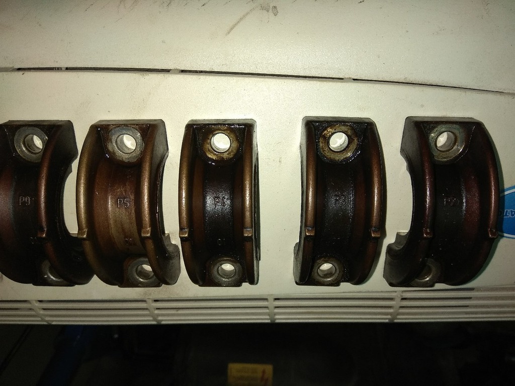

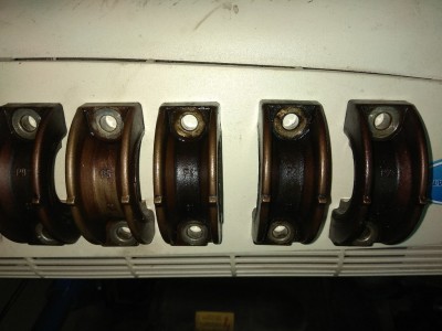

Снял крышки подшипников распредвала ,уложил на тряпку в той последовательности в которой снимал на обозначение на крышках не смотрел, когда собирал, обратил внимание ,что нумерация на крышка, установка от звезды рокеры, 2 6 3 4 5. Меня терзают смутные сомнения так как в библии, порядок указан от 1 и до 5 на фото видно, соответственно порядок установки должен быть 2 3 4 5 6. Дак как они должны стоять? Откуда взялась 6???

Пандаведь писал(а):Откуда взялась 6???
Я подозреваю, это не порядковый номер, а номер отливочной формы.

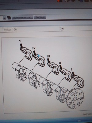

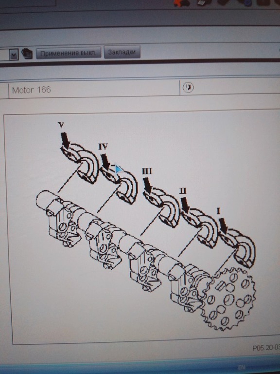

В библии написано, что на крышках имеются обозначение, указывающие порядок установки!
Пандаведь писал(а):В библии написано, что на крышках имеются обозначение, указывающие порядок установки!
Это не правда, я не припомню где видел
macho писал(а):Это не правда, я не припомню где видел
Первая Фотка в данной теме. Слева от рисунка есть описание оно в кадр не попало, если перевод у меня верный то там так и написано.

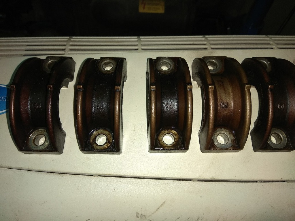

Не претендую на высшую инстанцию, но если посмотреть на фото как учили в первом классе, я вижу следующие номера.
Фото перевернул для удобства.
Р9; Р5; Р4; Р3 и Р2, в нижней части, на сколько мне позволяет увидеть зрение, на всех 01.
Пандаведь писал(а):Меня терзают смутные сомнения так как в библии, порядок указан от 1 и до 5 на фото видно, соответственно порядок установки должен быть 2 3 4 5 6. Дак как они должны стоять? Откуда взялась 6???
Р9 видно отчетливо.

Вы правы 9ка, , хотя с какой стороны посмотреть
да на верно, только 10) эти цифры на всех крышках одинаковые и стоят верх ногами по отношению к р2, 3,4,5,9Maksimu$ писал(а):на всех 01

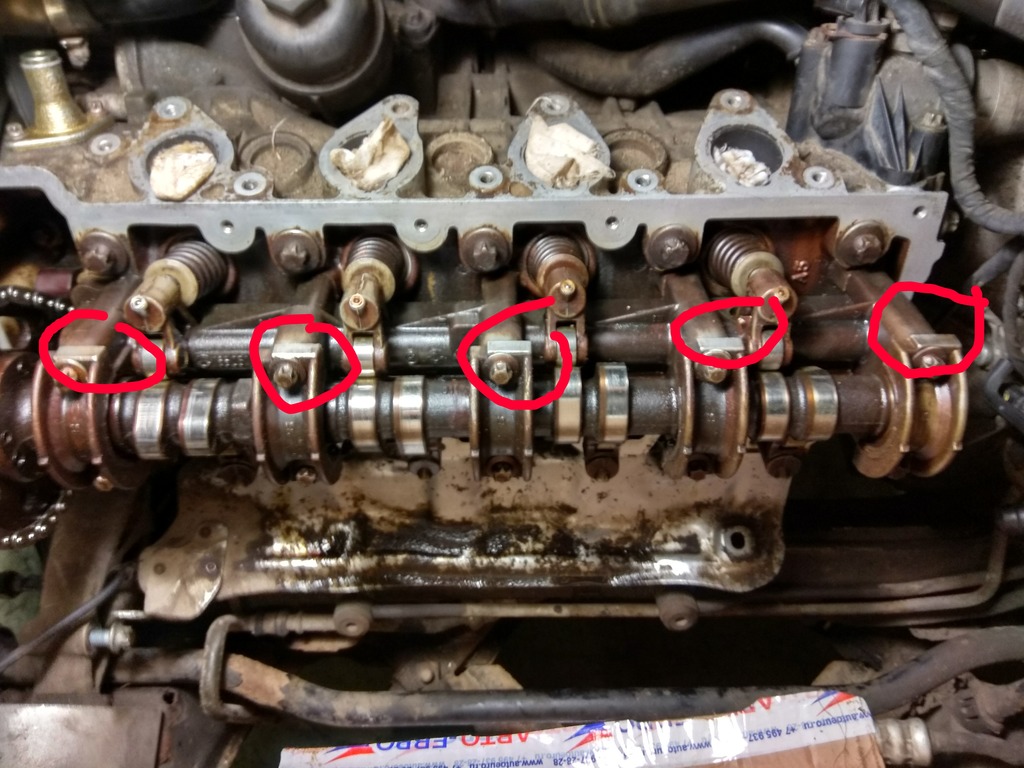

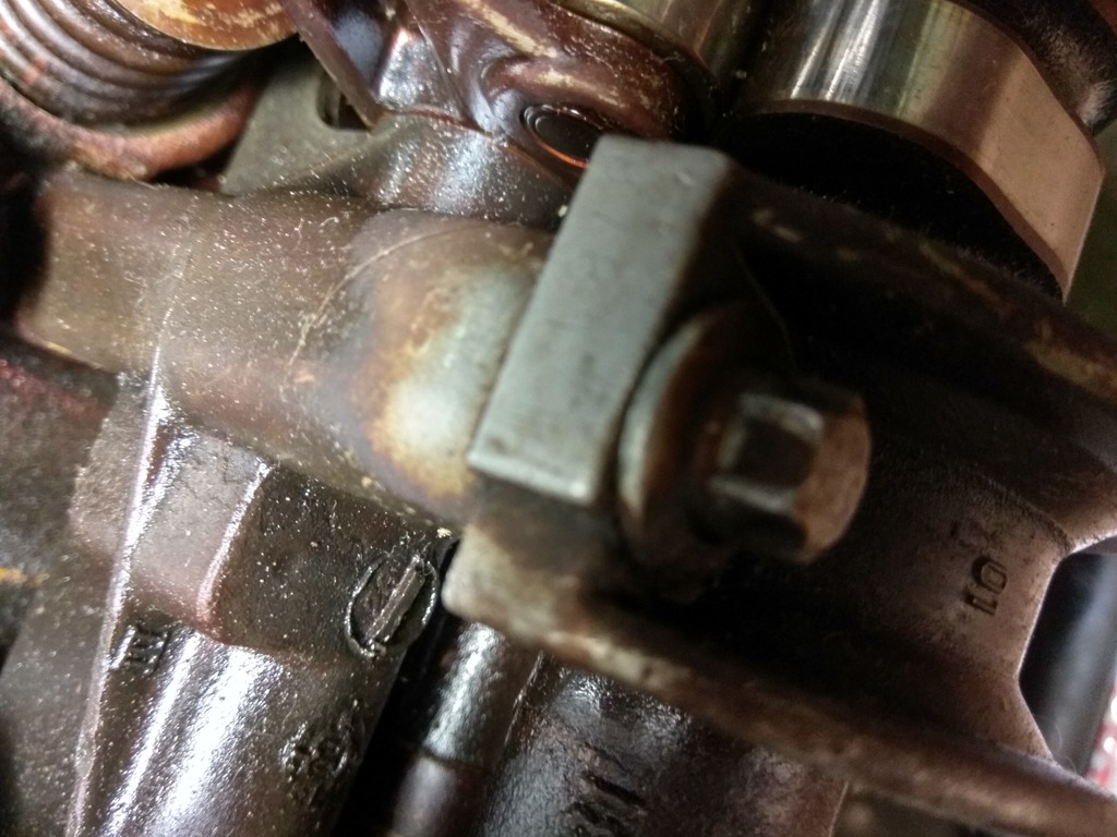

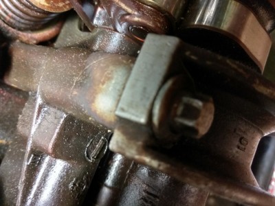

Действительно на крышках распредвала, если смотреть с верху на мотор над болтами, там есть выбетый номер римскими цифрами как указано в висе 1 2 3 4 5. Так как они порядочно засраны маслом их не видно, даже если все хорошо вытереть тряпкой надо иметь хорошее зрение чтобы увидеть. Пытался зафоткать не получается так что выкладываю фото для наглядности.
Если вы внимательно рассмотрите первую фотку то слева увидите три полоски то есть римская 3
