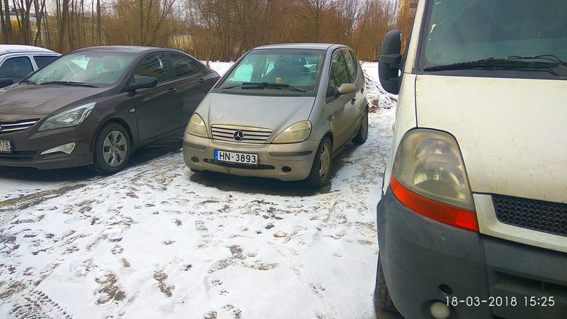

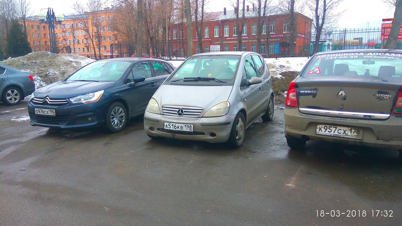

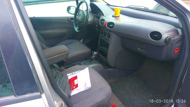

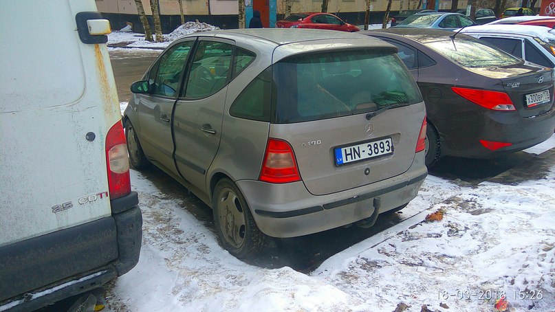

Сегодня ездил в мрео , поставил на учот и уже могу не переживать за украденые латвийские номера, выкладываю неск фоточек чемоданчика
