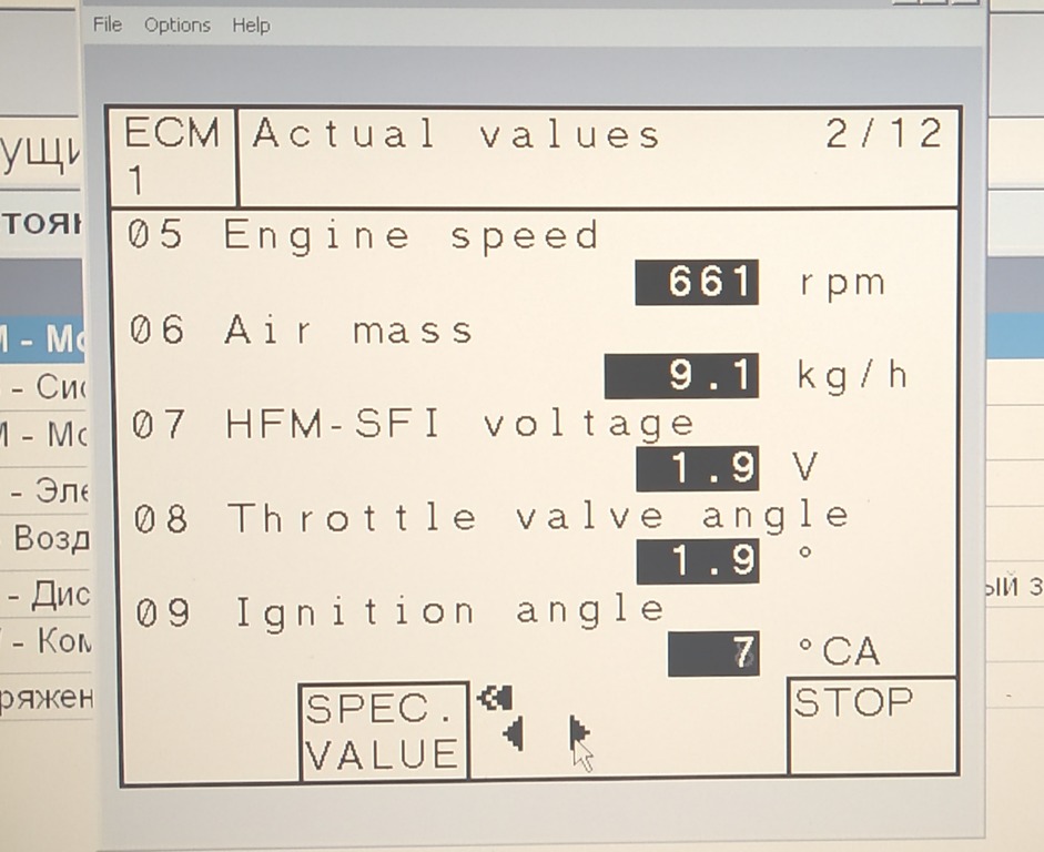

Подскажите куда копать расход примерно 13-14 литров на сотню.
Расходомер перепаян.
На хх
Время впрыска 4.8

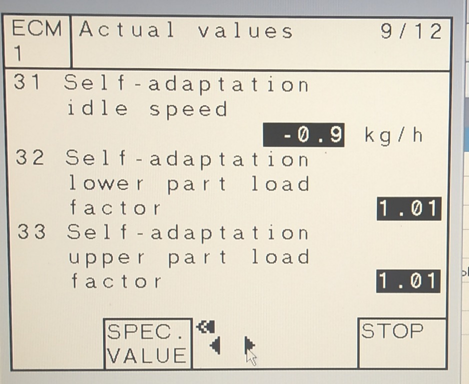

Сообщение 24.01.2020 08:46

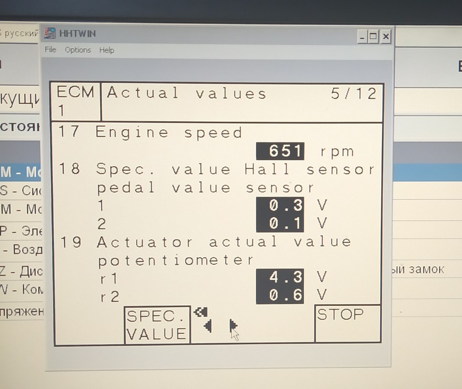

Сообщение 24.01.2020 08:50
2

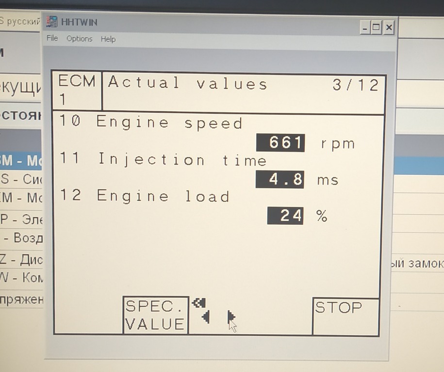

3

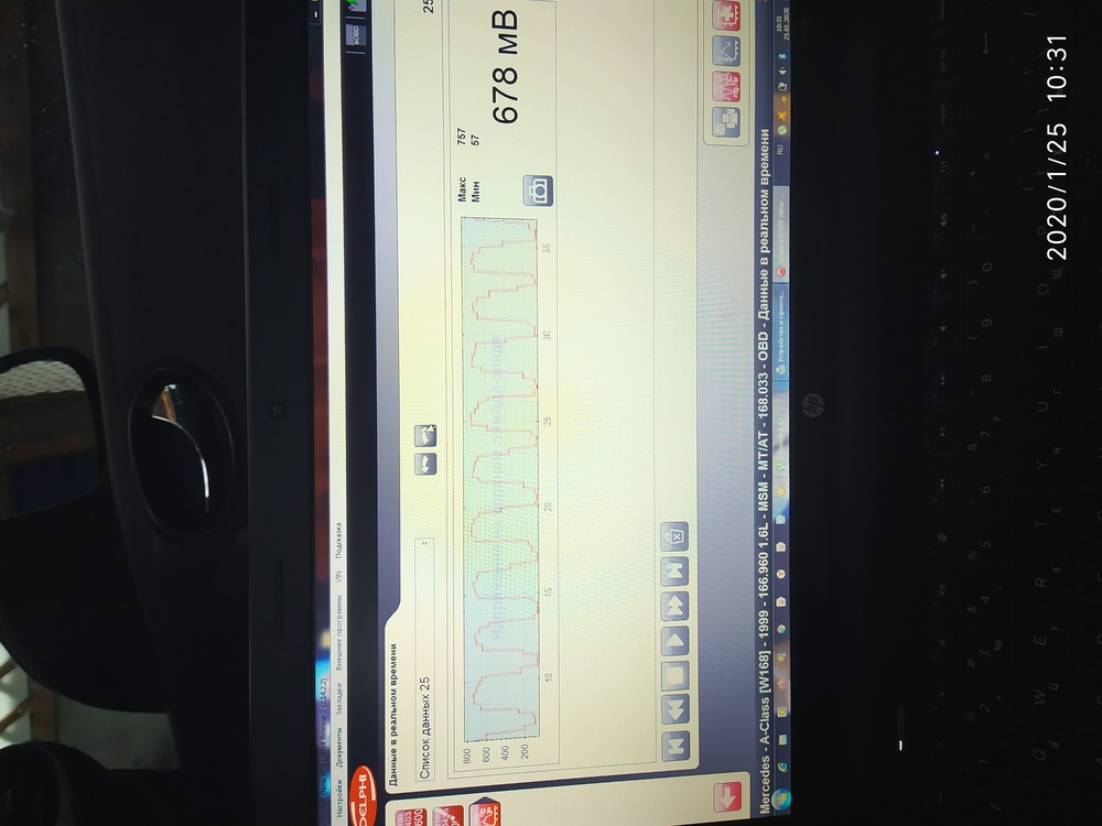

Сообщение 25.01.2020 09:39
Судя по Делфи сканеру лямда рабочая

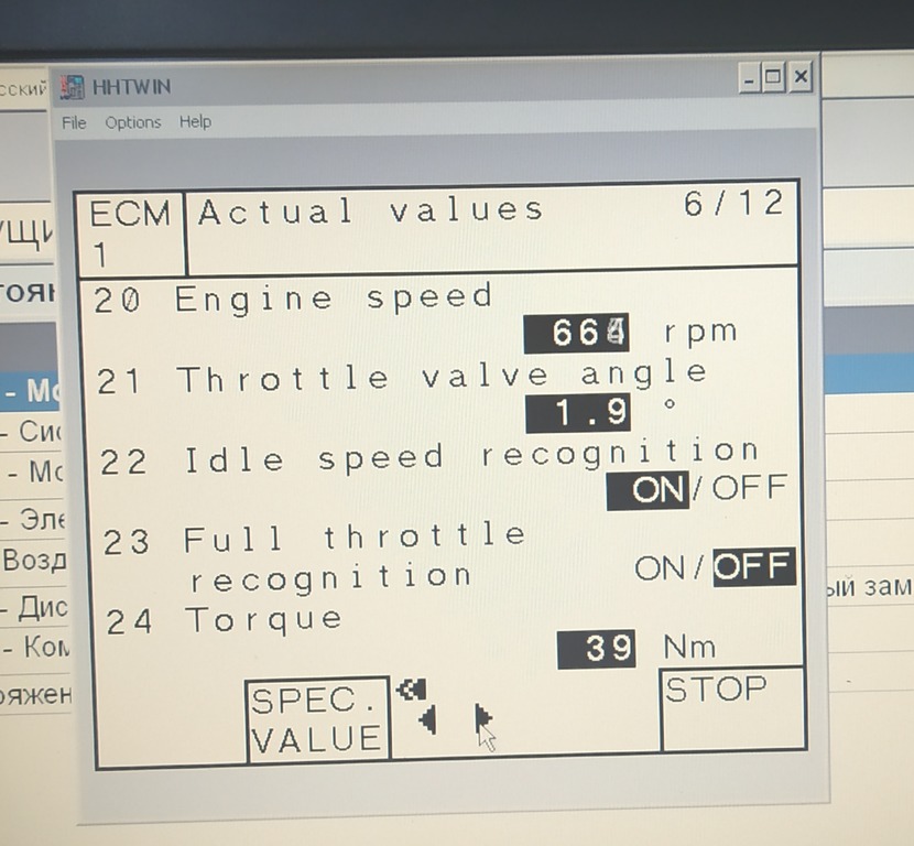

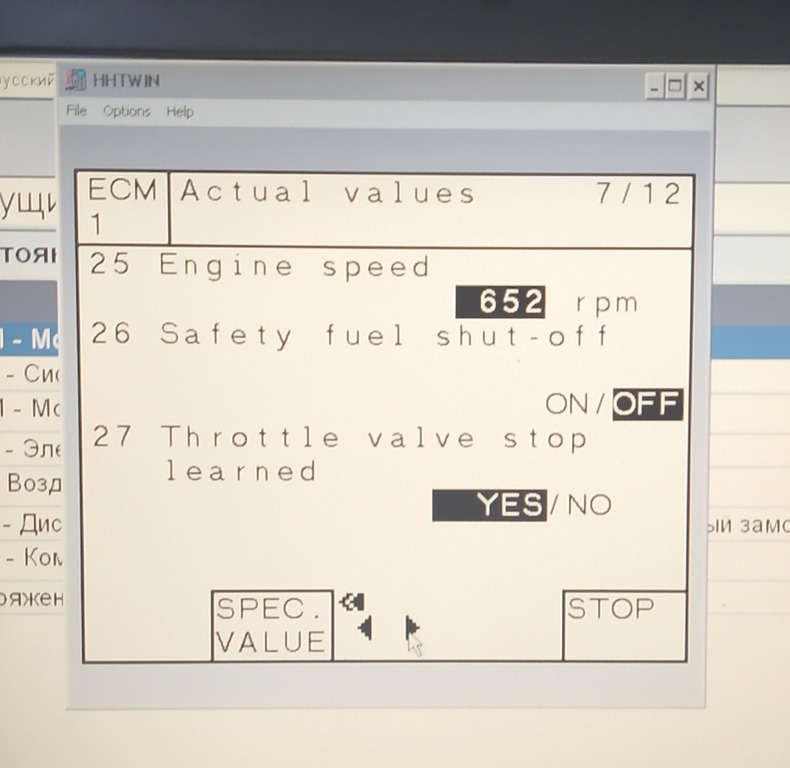

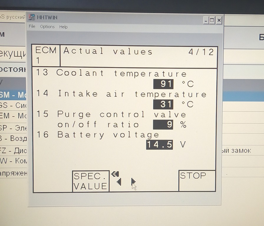

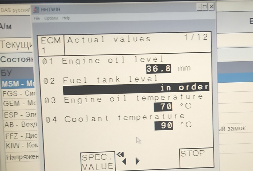

Сообщение 25.01.2020 09:48
_Vlladimir_ начнем с начала, у вас 661 оборот на холостых при норме 850, почему? Насколько я помню адаптации не позволяют ниже 750 холостые ставить, при 661 обороте у вас давление масла слишком низкое = масляное голодание.
Далее не вижу показаний в стар сенсора О2, они там были или их там совсем не было? показания по Delphi не важны.
Так же нагрузка на двигатель в момент диагностики 39 ньютон метров, вы в процессе езды эти фотки делали или стоя на месте на холостых?
