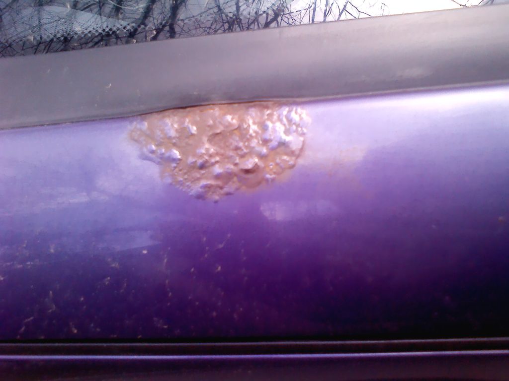

ниже лобовое стекло:

Странно что в этой теме Барс не появился
То что сверху на фотке это 300% сквозная дырка.
macho писал(а):То что сверху на фотке это 300% сквозная дырка.
что по рекомедуете?

Хотелось бы понять что это за элемент прежде чем рекомендовать. Передняя стойка крыши или дверь?
двери, т.е. между дверью и лобовым (на картинке вверху лобове, вниз левая дверь)

т.е. передняя стойка крыши...
Грусть-печаль. По хорошему снимать лобовое, вырезать пораженный участок, вваривать новый, далее шпаклевать-красить. Всё остальное - полумеры, потому что все равно вылезет. Там ржа уже внутрь стойки пошла, по другому ее оттуда не вытравишь.
