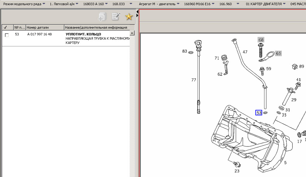

Всех приветствую!
Пока машина разобрана, просматриваю все что можно.
Обнаружил небольшие потеки масла в районе датчика уровня масла. Вытащил датчик. На уплотнительном кольце следы герметика.
Подскажите артикул уплотнения. Если не продают, может кто знает от чего еще можно применить.
WDB1680331J052657
- SdelaiSam
- Сообщения: 124
- Город: Троицк
- Авто: Benz A klass
SdelaiSam A0179972148
macho Огромное спасибо!
Позвольте еще поинтересоваться...
Сегодня осматривая двигатель заметил следы герметика в месте соединения горловины масляного щупа с движком.
Открутил горловину, там все в герметике. Прокладка вся развалилась, ее залепили герметиком, форма ее не понятна из за повреждений. Она продается? или вырезать из чего нибудь. если можно, покажите фото.
Спасибо заранее.

sidney Спасибо!
По номеру посмотрел в магазине,продаются. У меня стоял какой то колхоз, похоже из паронита.
По факту на авто не стоит кронштейн под номером 62,71, и деталь 65 я также не обнаружил они что, направляющую трубку держат? и к чему крепятся?
