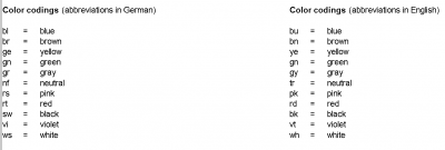

Сообщение 12.09.2014 19:40
Спрашивайте, если что непонятно
Лучше распечатать и склеить, так удобнее разбираться
Блок N7-1 - блок управления светом, который стоит слева от руля. В нем стоят все предохранители на свет и от него отходят все провода на фары
Расцветка проводов отдельным рисунком.
Wiring diagram for exterior lighting w168.pdf
Сообщение 13.09.2014 21:17
sidney - спасибо огромное, распечатал и смотрю, голову ломаю, но так и не нахожу "+" который подается на фары после подрулевого переключателя (до предохранителя). Причем самое странное, что + на предохранителях головного света есть всегда, независимо от того, включен дальний или нет. Вот в чем вопрос, но на фарах проверяли, пропадает именно "+" при выключенном свете.
