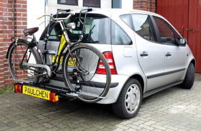

В общем, прикинул я стоимость фаркопа и неудобства багажника на крышу своего мерса.. и нашел 3й вариант, оказывается есть еще багажник, который ставится на дверь багажника. И главное, не нужно ставить фаркоп. Выглядят они примерно ТАК. Посоветовался насчет этих штуковин, и говорят что основной минус их в том, что ЛКП царапается под ним. Поэтому сейчас остановился на мысли затянуть 5ю дверь пленкой прозрачной и потом ставить багажник.

Приблуды на багажника здорово царапают сам багажник. С броней вряд ли что путное выйдет.
Или на крышу или на фаркоп.
Спасибо, что поделились опытом, парни. Я подумал-подумал и решил по-хорошему поставить фаркоп и не гробить ашку. Остановил даже не момент деформации и царапин на 5й двери. Оказывается, такие багажники здОрово "ухаживают" петли и механизм закрытия этой самой 5й двери. Ну и насчет пленки момент спорный - пленка хорошо, но на что ЛКП будет похоже после ее снятия - тоже вопрос. Короче решил не усложнять жизни ни себе, ни машинке. Фаркоп впишу в документы, как положено, и буду ездить и не бояться, что остановят и начнут как обычно на деньги разводить представители определенной профессии

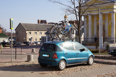

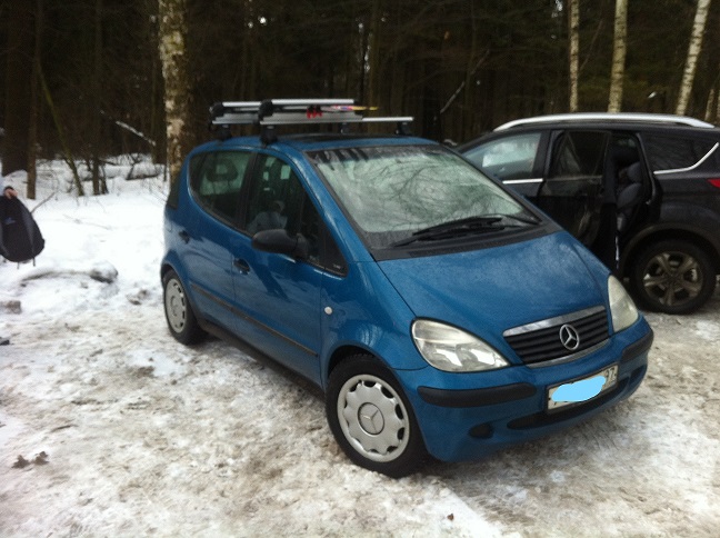

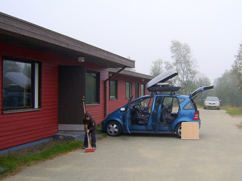

Велики прекрасно перевозятся на крыше. Ставятся поперечные дуги (у меня Thule), а на них крепеж для великов. На те же поперечные дуги, при необходимости, креплю бокс или крепеж для перевозки лыж/сноубордов.

Alexander-sem писал(а):Ставятся поперечные дуги (у меня Thule),
Это Ваша машина?
Поперечные дуги куда ставятся в штатные места или фиксируются в дверном проёме?
Добрый день,
Да, это одна и та же машина 2002 года, которую привезли из Германии в конце 2008 и которая с начала 2009 исправно служит нашему семейству.
Каких-либо штатных мест с посадочными местами для дуг в этом автомобиле не предусмотрено. Дуги фиксируются к крыше кузова в районе дверных проемов. Фактически, дуги в сборе состоят из трех элементов – непосредственно поперечная дуга, опоры дуги и адаптеры (Rapid Fitting Kit). Дуги и опоры для всех машин одинаковы, а вот Rapid Fitting Kit выбирается под конкретную модель автомобиля. В конструкции предусмотрены замки от несанкционированного снятия. Заменив Rapid Fitting Kit, дуги можно продолжать использовать на любом другом автомобиле.
К сожалению, моя модель дуг - AeroBar - больше не выпускается, но запчасти (личинки замков, крепеж) по-прежнему доступны.
Прилагаемый листок из инструкции по установке дает представление как дуги держатся на автомобиле.
Удачи.

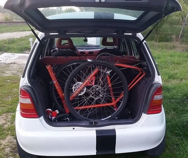

Машинки нет слов, похожи.. Но совершенно разные. На 169-й Ашке есть штатные места для установки багажника на крыше. К тому же в данном случае показан мерс W168 - коротышка, у 168-го "Long", удлинённый кузов, велики и в салон помещаются. При снятых задних сидухах. А вот у 169-го такой фокус не проходит. Там так просто, как у 168-го сидения не снять. Да и разблюдовка в салоне маленько другая и нет возможности велосипед поставить в салон.
Машинки нет слов, похожи.. Но совершенно разные. На 169-й Ашке есть штатные места для установки багажника на крыше. К тому же в данном случае показан мерс W168 - коротышка, у 168-го "Long", удлинённый кузов, велики и в салон помещаются. При снятых задних сидухах. А вот у 169-го такой фокус не проходит. Там так просто, как у 168-го сидения не снять. Да и разблюдовка в салоне маленько другая и нет возможности велосипед поставить в салон.-
Барс писал(а):у 168-го "Long", удлинённый кузов, велики и в салон помещаются. При снятых задних сидухах
У меня не Лонг и велики я перевожу в салоне, две штуки влезают на ура с 26 колёсами, единственное откидываются задние сиденья (не снимаются) и снимаю колеса с велосипедов и усе
