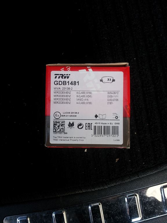

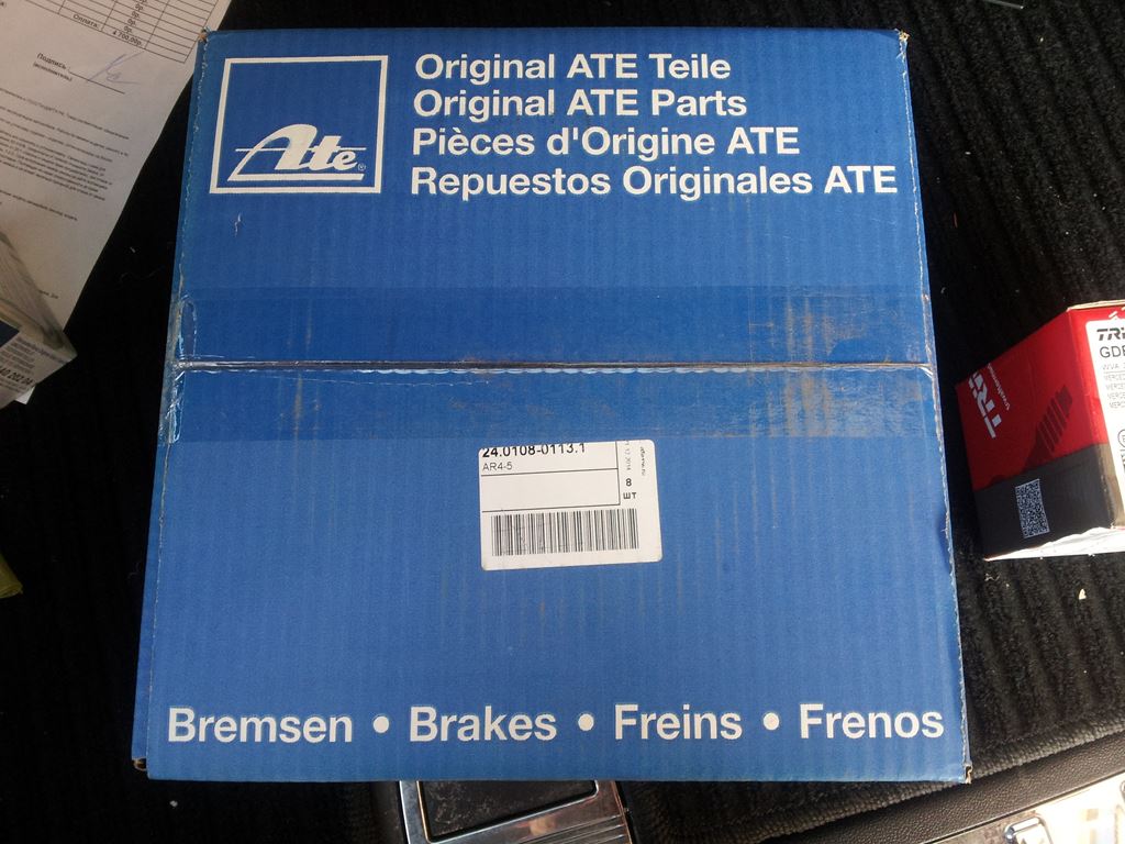

Буду сразу менять диски задние (ATE), колодки (TRW), ну и про свечи подумываю- 50 тыров уже накатано как-никак
