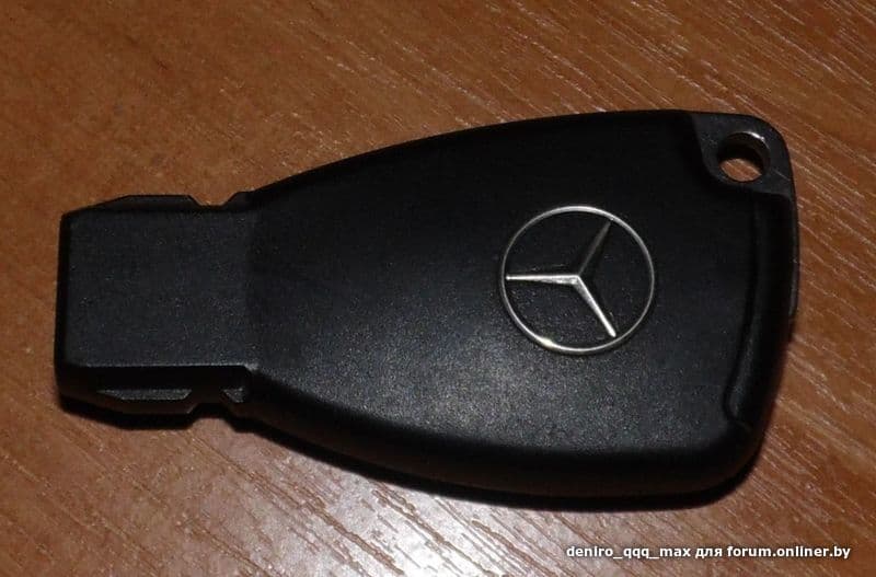

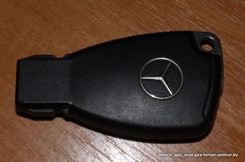

Это,странно,но так и есть. Только ресурс работы ключа-"рыбки" определяется не пробегом,а количеством обменов сигналом "ключ-замок". Не хочу вводить вас в заблуждение,сам точную цифру не знаю,но около 200 000 обменов. Для более точной цифры можете погуглить специализированные форумы по теме. :rukalico: Поэтому ключ отказывает на разных пробегах.Так как, кто то чаще вставляет ключ в замок,кто то реже.Засчитывается обмен по инфракрасному сигналу "ключ-замок". Поэтому ресурс на "рыбках" действительно есть. Это касается машин с таким ключом до 2013 г.в. Далее на машинах моложе уже "Unlimit" на количество обменов. "СТАРОМ" оставшиеся обмены НЕ читаются. Как их вычисляют в ваших краях мне не ведомо... :hmm: Видимо,есть способ. Владельцы выкидных ключей с чипом могут вытереть пот со лба и расслабиться. Их это не касается. :yahoo: .Как то так...
Ключ-рыбка выглядит так,на всякий...:
P.S. У официалов заказать новый ключ стоит в районе 250$(Для РБ). И да! Если у вас несколько ключей,то остальные будут работать. Опять же до определенного количества обменов ключ-замок.
