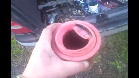

Сообщение 08.11.2017 13:23
[media][/media]
вот что я извлёк :mad:

Сообщение 08.11.2017 22:20
Саша74 писал(а):вот что я извлёк
Речь про дизельный мотор?
Сообщение 08.11.2017 22:46
Да, это покореженный воздушный фильтр из впускного коллектора дизеляки.
Сообщение 08.11.2017 23:01
sidney писал(а):Да, это покореженный воздушный фильтр из впускного коллектора дизеляки.
Меня просто немного вогнало в ступор после
Саша74 писал(а): ... ведь ни ума что в рулевом валу есть выемка и с её правильным выворотом фильтр залетает на место на ура
так как у меня бензинка
Да, век живи век учись

там фильтр длинная сосиска, под капотом места мало, и чтобы вогнать его в тубус коллектора надо сперва задний конец фильтра просунуть в районе низа тормозного цилиндра, а влазиет он туда только если правильно вывернуть рулевой вал :crazy: тогда появляется правильный угол для залёта переднего конца фильтра в коллектор :rukalico: ну и конечно надо "нащупать" как фильтр внутри сел на патрубок ДМРВ :pardon:
