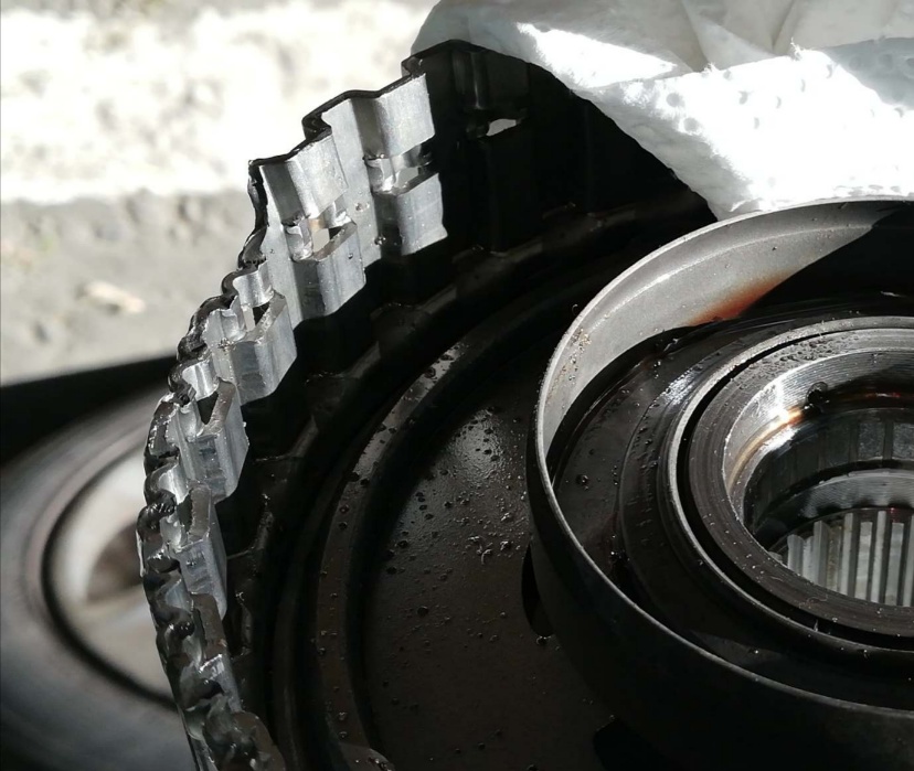

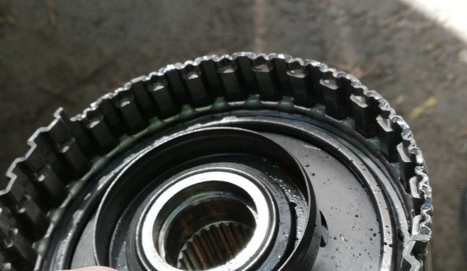

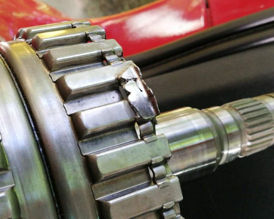

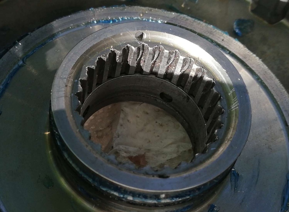

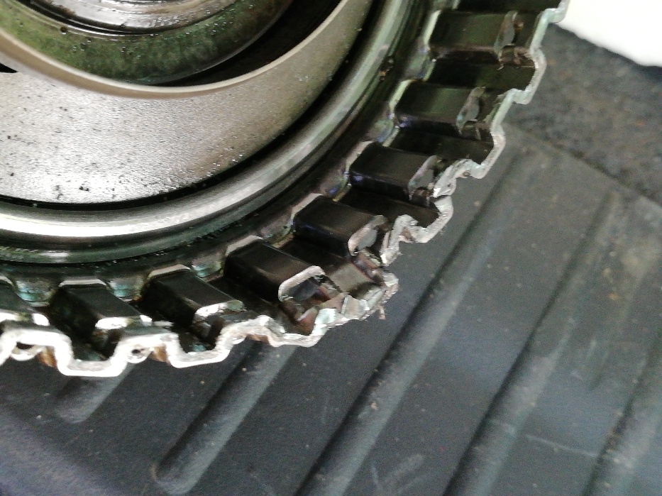

починил.
по результатам вскрытия, К1 - оторвана юбка, заменено на новое в сборе, К2 - оторвана юбка, замена на б/у, еще одна обойма - слизаны шлицы
коробка была полна стружки, все очищалось и промывалось, включая бублик и гидроблок
сразу после ремонта переключалась с небольшими пинками и ударчиками, км через 50 стало сильно лучше. Процесс адаптации в стар-диагнозе, конечно, по уродски организован.
Заодно выяснил, что когда температура масла в коробке переваливает за 95 гр, передачи включаются с проскальзыванием, а когда 101, то процесс занимает секудны 2 - интересный экспириенс )
