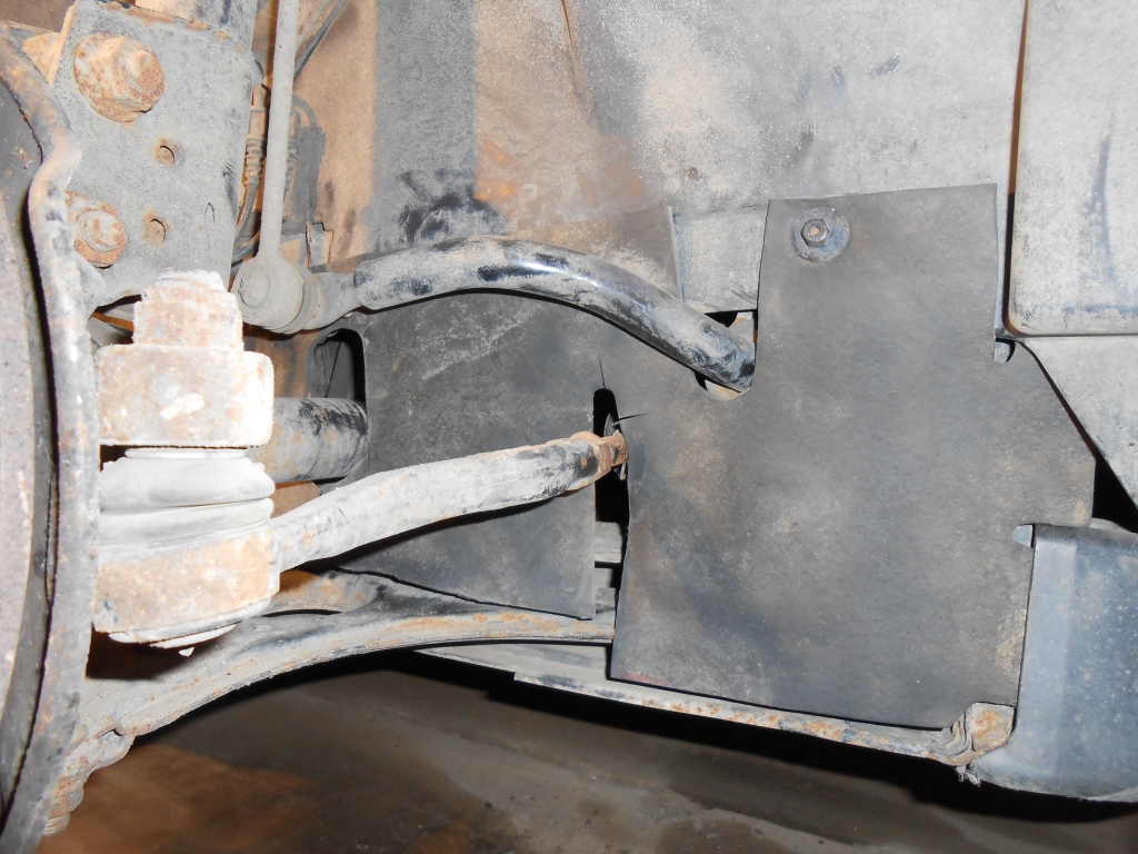

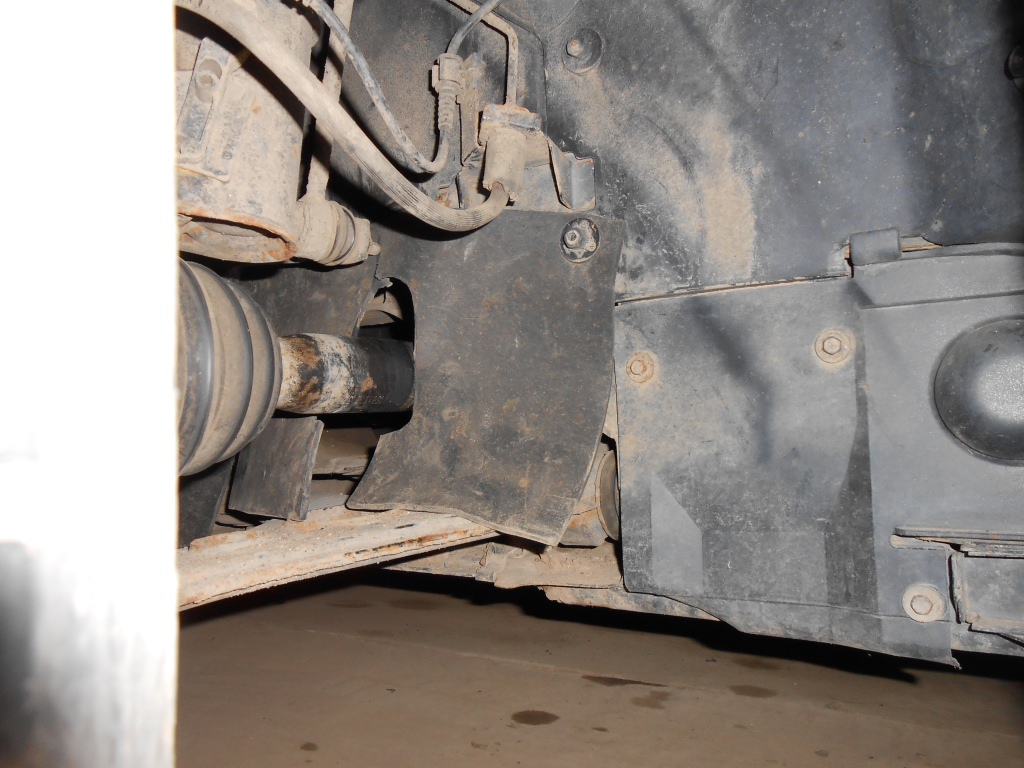

я установил дополнительные резиновые фартуки на арках, не фонтан, но попадание брызг в моторный отсек снижает. Если кому интересно, мог бы сфотать, но как сюда поместить фото х.з, с компом на ВЫ.

Сообщение 19.06.2015 15:42
Лампа акб загорается, после перегазовки пропадает, ну и пищит разумеется ремень
Popov
Сообщения: 58
Зарегистрирован: 28.01.2015 19:25
Город: краснодар
Авто: vaneo
Имя: алексей
Сообщение 07.11.2015 14:56
вот такие вот
