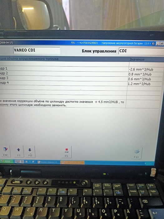

В общем прокатился по городу чуть, при нажатии на педаль газа сзади сизый дым... Заказал стар. Ошибок по двигателю никаких.. Протестировал хз холодного двигателя - все показатели в норме. Потом попробовал тест турбины, (3000-3500 об),и она
у меня задымила даже на хз и стала как-то не стабильно работать. Подключил тест хз на прогретом двигателя а там коррекция 1го цилиндра 4.4, 2 го 3.3, 3 и 4 почти по нулям... Хотя на холодном двигателе коррекция по всем форсункам были около нуля. Разве такое возможно?

Работа на горячую ХХ

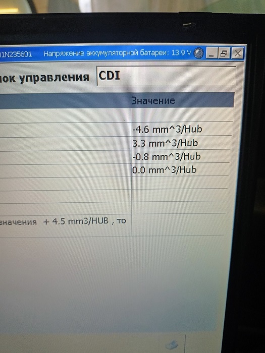

Сообщение 17.09.2022 09:52
Сразу после теста турбины.

Коррекция не показатель
