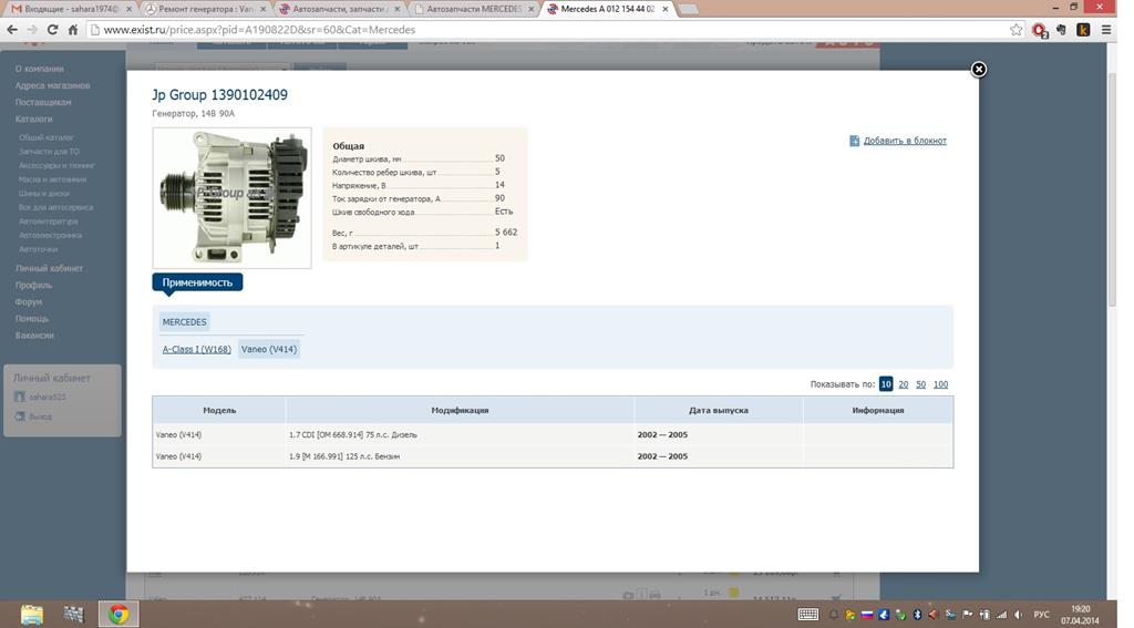

Фрунчик писал(а):Вот гена на мой и его применимость на Ваньке
Если не ошибаюсь, это гена не для Ванео дизель 91 л.с. ... там должен быть с водяным охлаждением.

У меня с жидкостным охлаждением.
