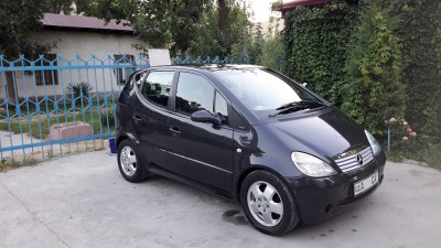

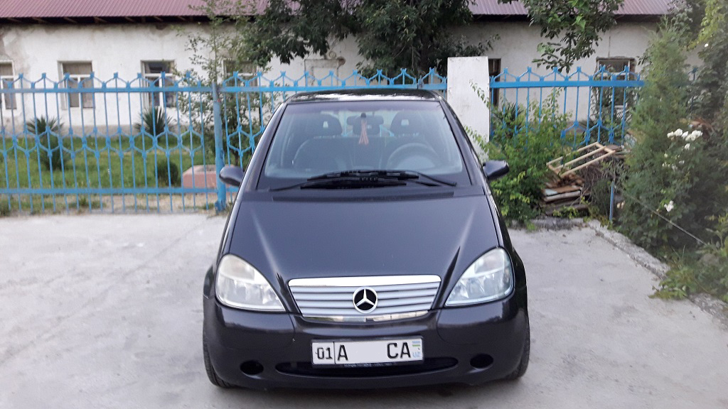

Скоро год как я владею этим чудо авто, в хорошем смысле этого слова.
Вот она, моя красавица.
Фас

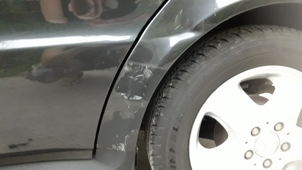

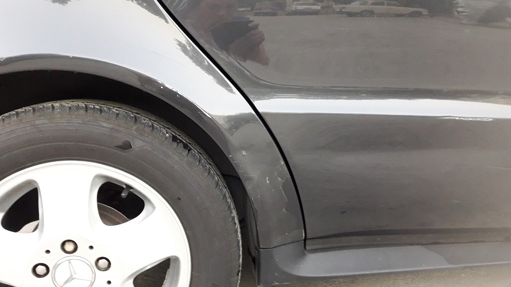

Вот внешние косяки, за которые я заплатил деньги.
Ноу коментс:

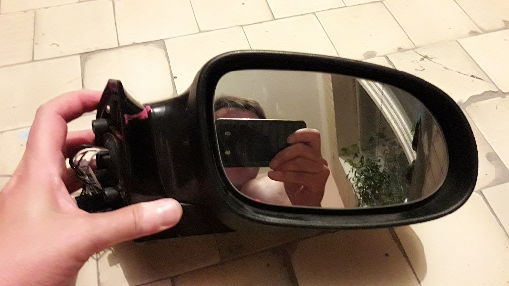

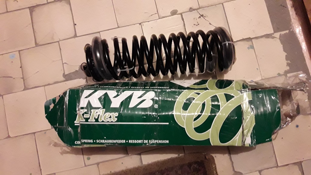

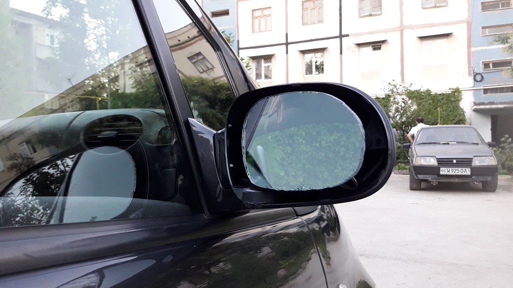

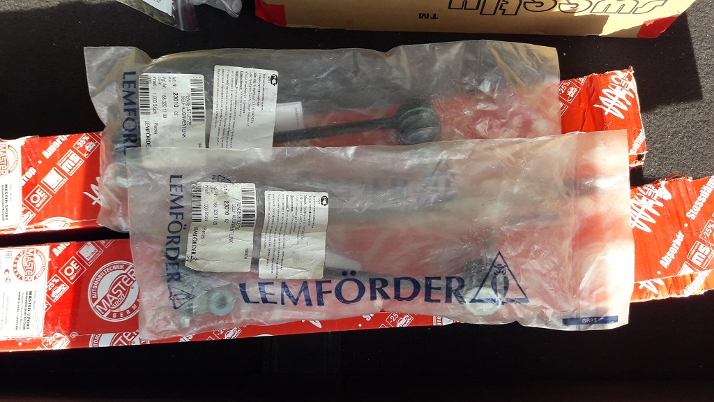

В первые же дни заказал запчасти из Москвы, 15 кг. А это: тормозные диски, сальники ведущего вала, подушки мотора все, фильтра топлевный и воздушный, колодки передние и задние, вкладку и упор под задние пружины, амортизаторы двери багажника, правое зеркало заднего вида Б/У(почти в цвет). Из китая заказал переключатель поворотников(стрекоза), резисторы ДМРВ. Позже заказал задние пружины и ремень. И теперь взял подшипники заднего рычага. В ходе эксплуатации поменял термостат, бензонасос, отремонтировал вал переключения передач(прозапас взял рабочий вал, лежит, ждет своего времени). Теперь очередь замены задних пружин и подшипников балки.
Вот они, обновки:
LEMFORDER

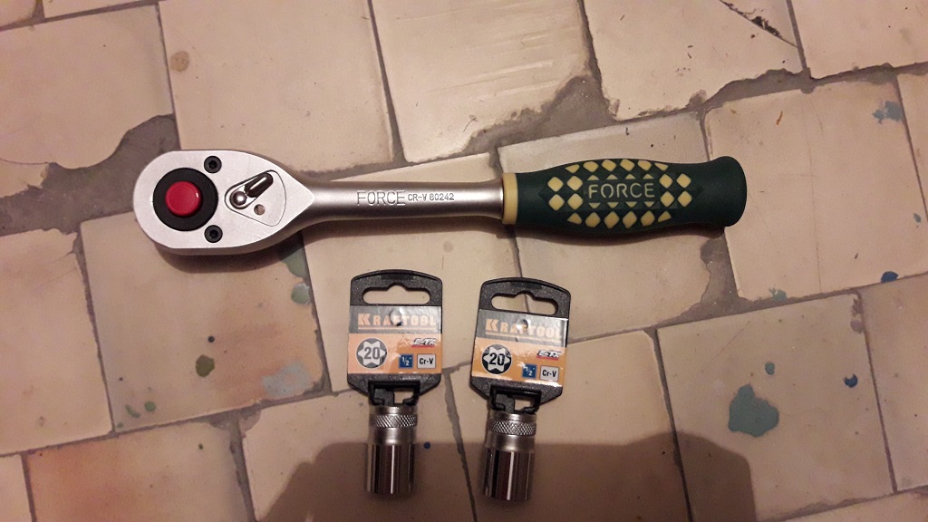

Подарок для машини и себя конечно. Родная трещотка от домкрата на последнем издыхании, взял трещотку от FORCE и головки KRAFTOOL, FORCE не было.

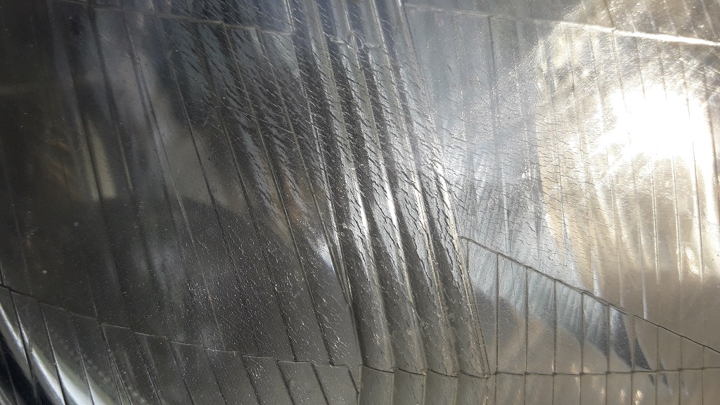

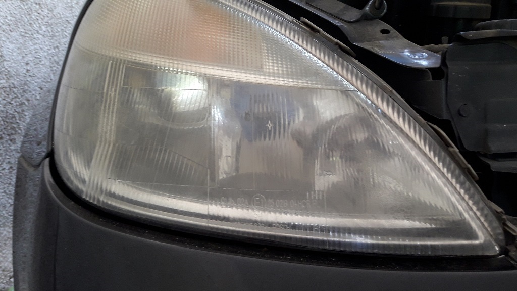

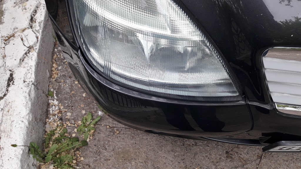

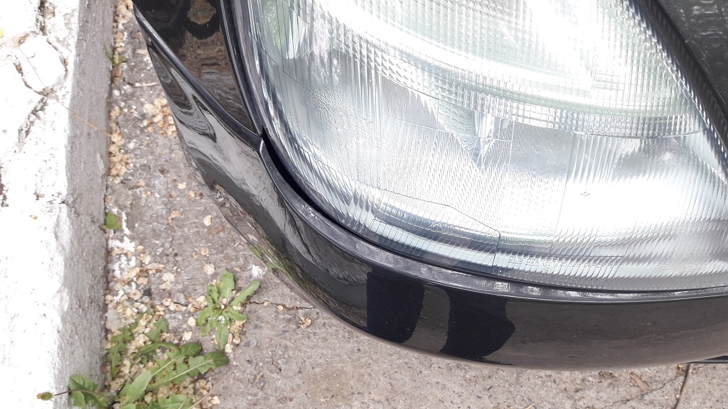

Надо что то придумать с фарами. Были обклеены пленкой, а она вздулась.
Снял пленку, а под ней
рассеиватели пожелтели и потрескались. Возможно придется полернуть и закатать пленкой чтоль?
Сообщение 05.08.2017 17:25
На арках, где облупился лак, стоят родные защитные пленки. Видимо снимали пленки, заодно вместе с ней и лак пошел

sidney писал(а):На арках, где облупился лак, стоят родные защитные пленки. Видимо снимали пленки, заодно вместе с ней и лак пошел
До меня ездила женщина, похоже арки ни раз красились. В итоге наклеели простой оракал, который со временем высох и стал крошится от кёрхера. Хотел взять новые наклейки, будучи в Москве, но по времени не успевал.

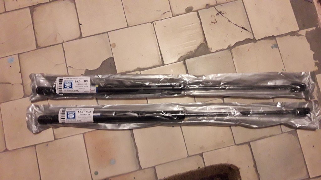

Сообщение 07.08.2017 10:22
Сегодня поставил новые амортизаторы на дверь багажника. Теперь за зубы переживаю. А с другой стороны, можно и руки поднакачать. :lol: :lol: :lol:
Сообщение 07.08.2017 10:39
Надо было один менять :smile:
Сообщения: 1795
Сообщение 07.08.2017 10:48
Maksimu$ писал(а):Теперь за зубы переживаю
Эт скорее с непривычки. Рывок где то посередине, доводит до полного открытия нежно.
sidney писал(а):Надо было один менять :smile:
Будет напрягать, верну один на место.

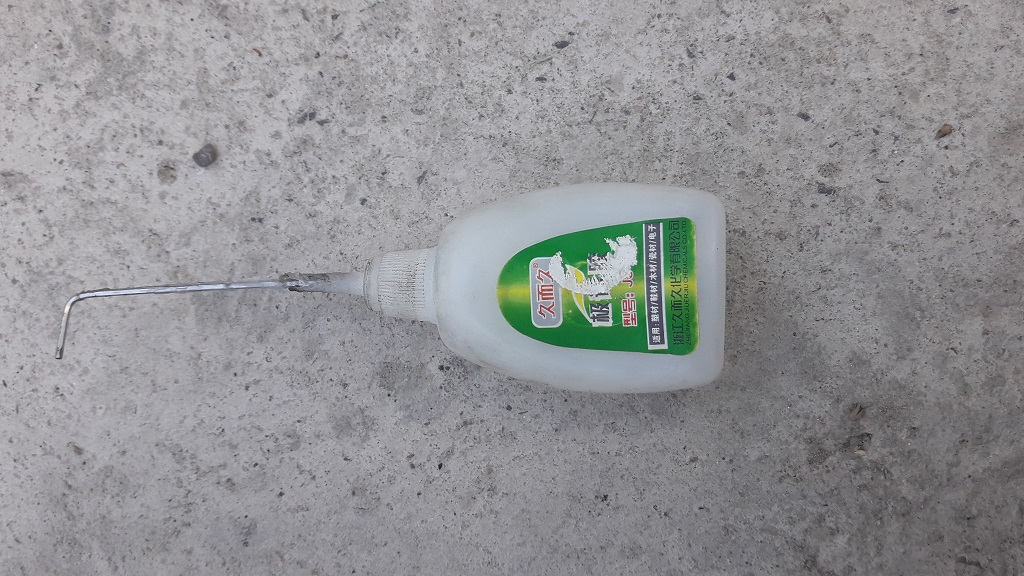

Ещё восстановил мембрану замка багажника. Она у меня в одном углу протерлась и работал по желанию. Разобрал её, обезжирил, проклеил интересным суперклеем
Суперклей
, герметизировал
Герметик
, собрал. Забыл тальком просыпать, да и так норм. Четвертый месяц пошел, полет нормальный.

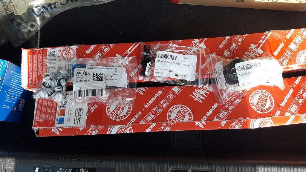

Очередные обновы для букАшки.

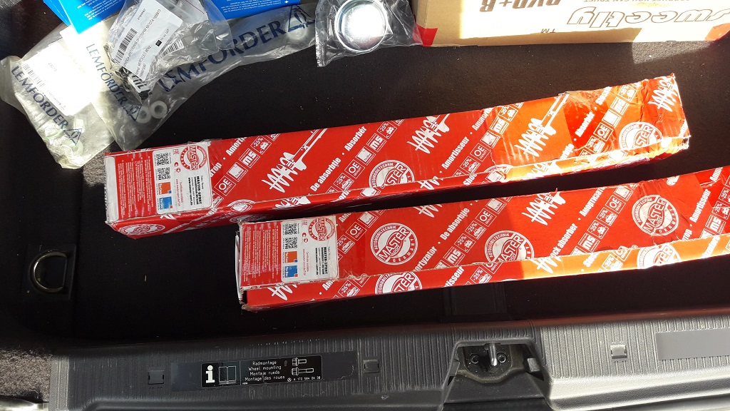

Аморы
Многоуважаемый Мачо будет меня ругать на чем свет стоит. Я ему с амортизаторами весь мозг вынес, а в итоге все таки взял эти. Не было Sachs комплекта, пришлось эти брать Macter-Sport 553665PCMS. Только что обратил внимание что у Sachs номер тот же, только без букв.
Подшипник
Действительно я лошара, в комплекте есть все, гайка, стопор и колпачок. А вот смазки никакой нет. А какую я ожидал там смазку увидеть, подшипник ведь закрытый. Век живи, век учись.

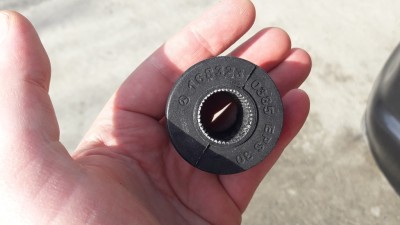

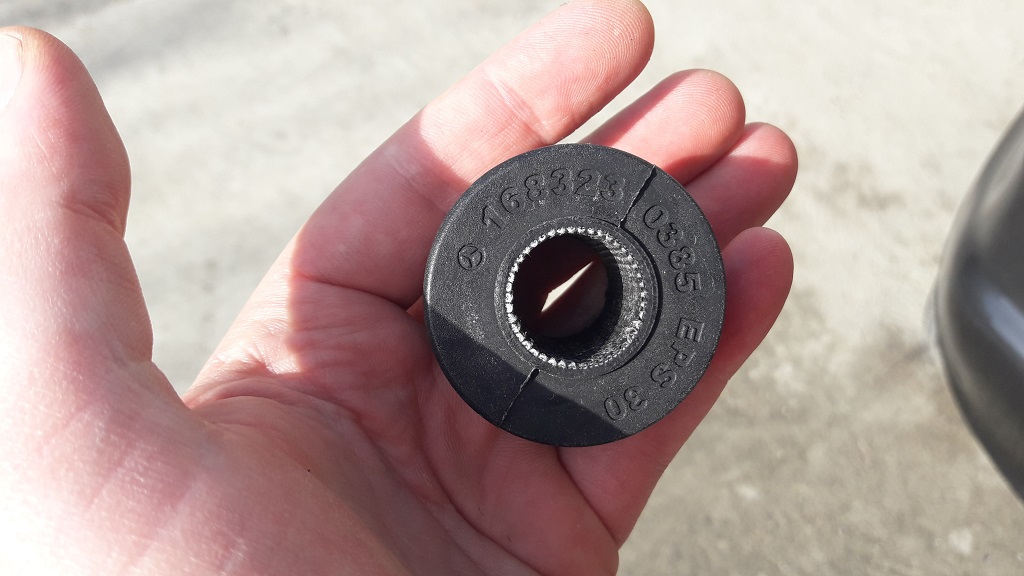

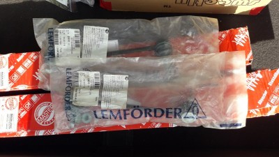

Тяги стаба
Втулка
Втулка стаба+мелоч

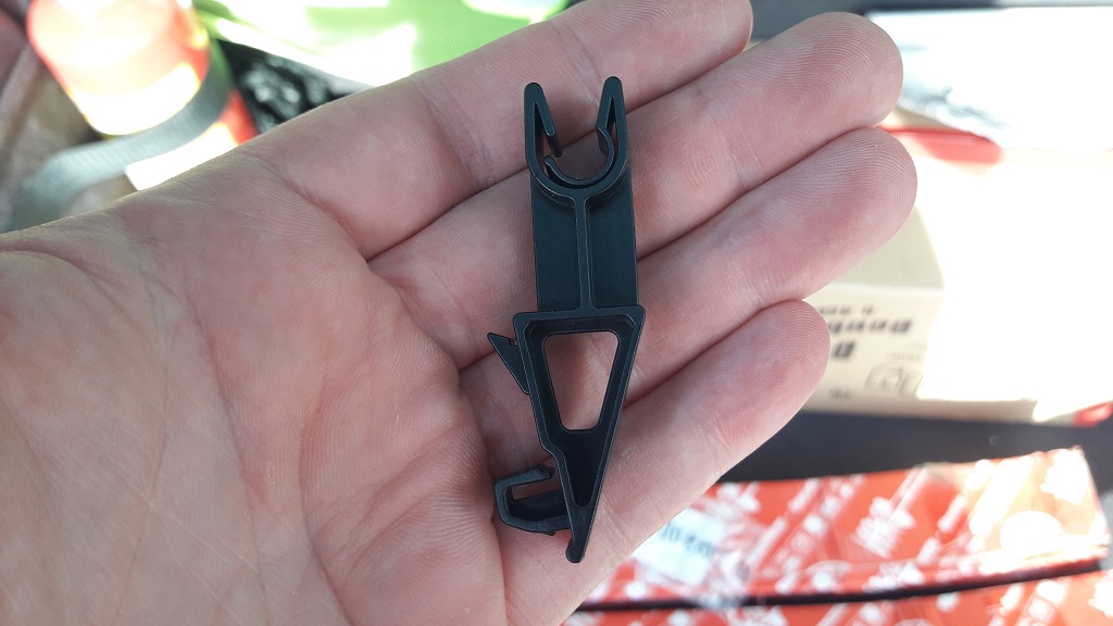

Гулять так гулять. Решил себя побаловать и до кучи всякой мелочи набрал, клипсы, клапан вакуума, держатель подпорки капота.
Крепеж
Красявая чёрт возьми.

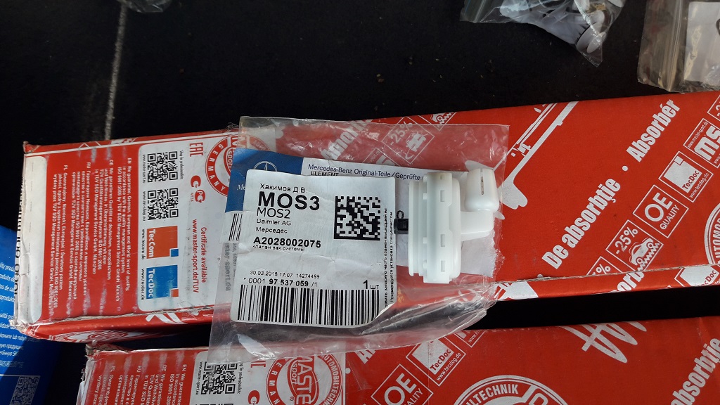

Клапан
Клапан уже поставил. Я его как то раз уже реанимировал. Прослужил чуть меньше года. Порвалась мембрана практически в том же месте.
Остальное буду менять на днях. пока не определился сам или отдам сервисмену.

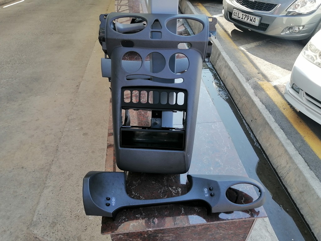

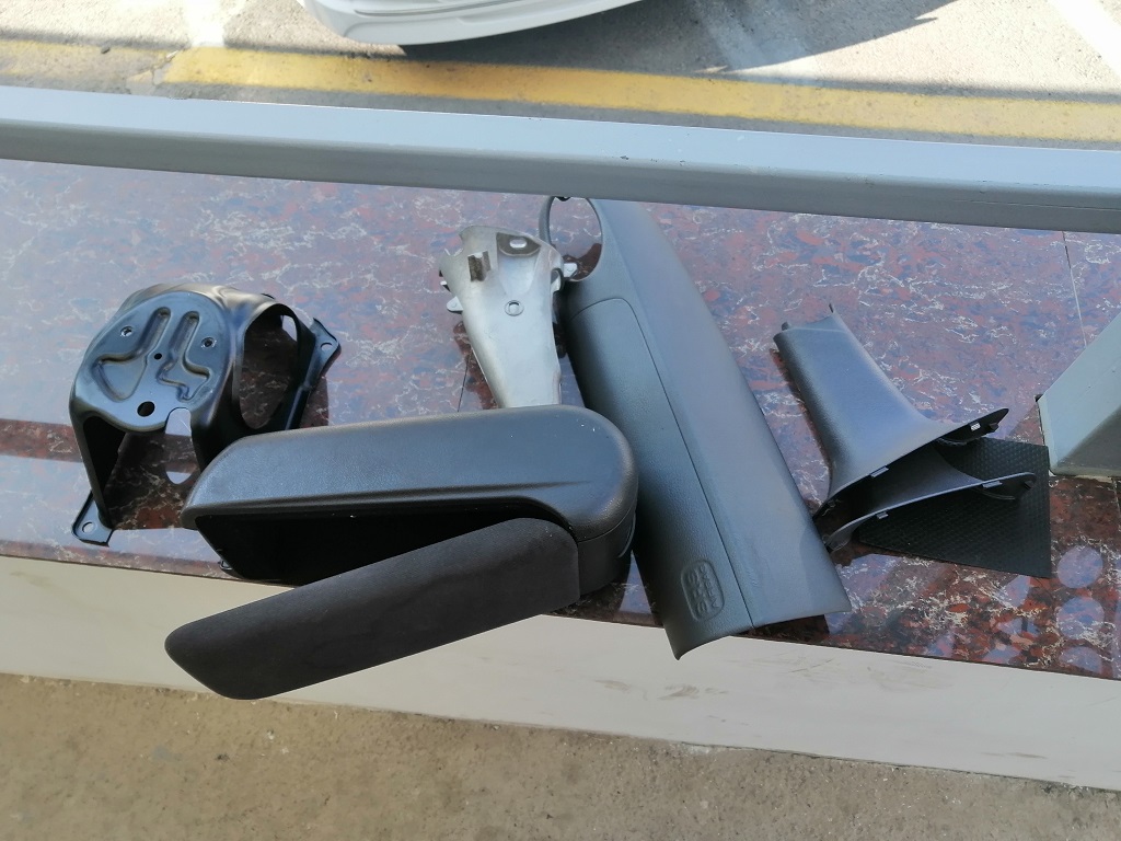

Получил я посылочку с плюшками.
Плюха раз
Плюха два
И начался процесс подготовки к инсталляции.

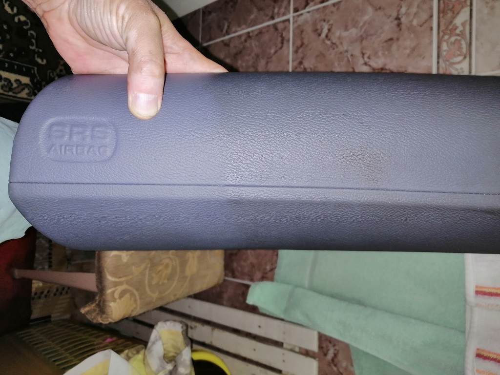

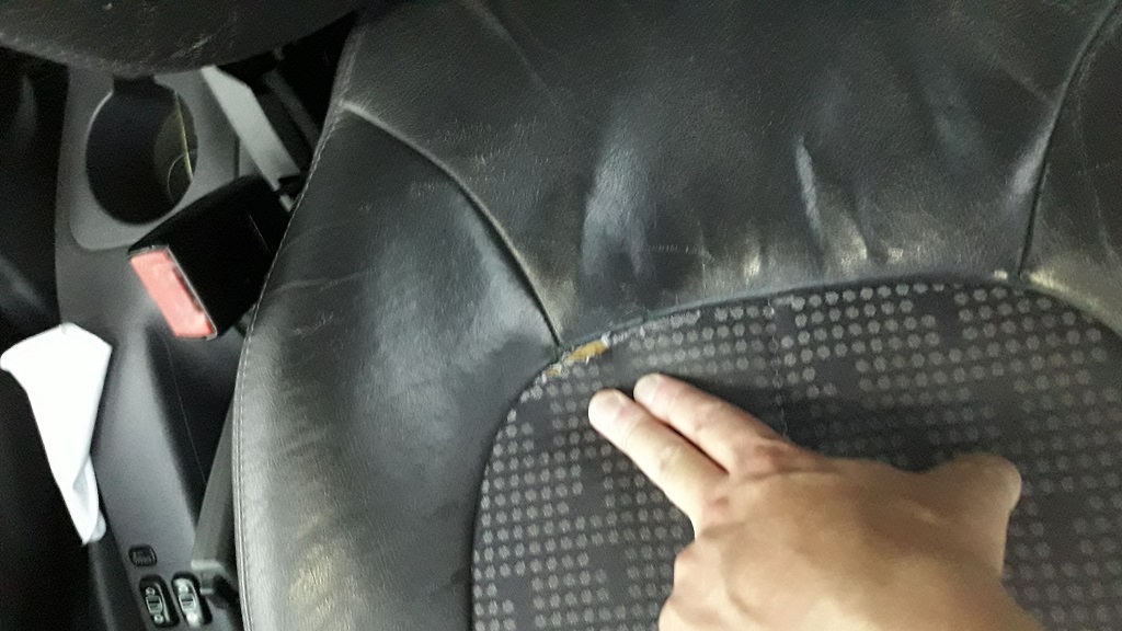

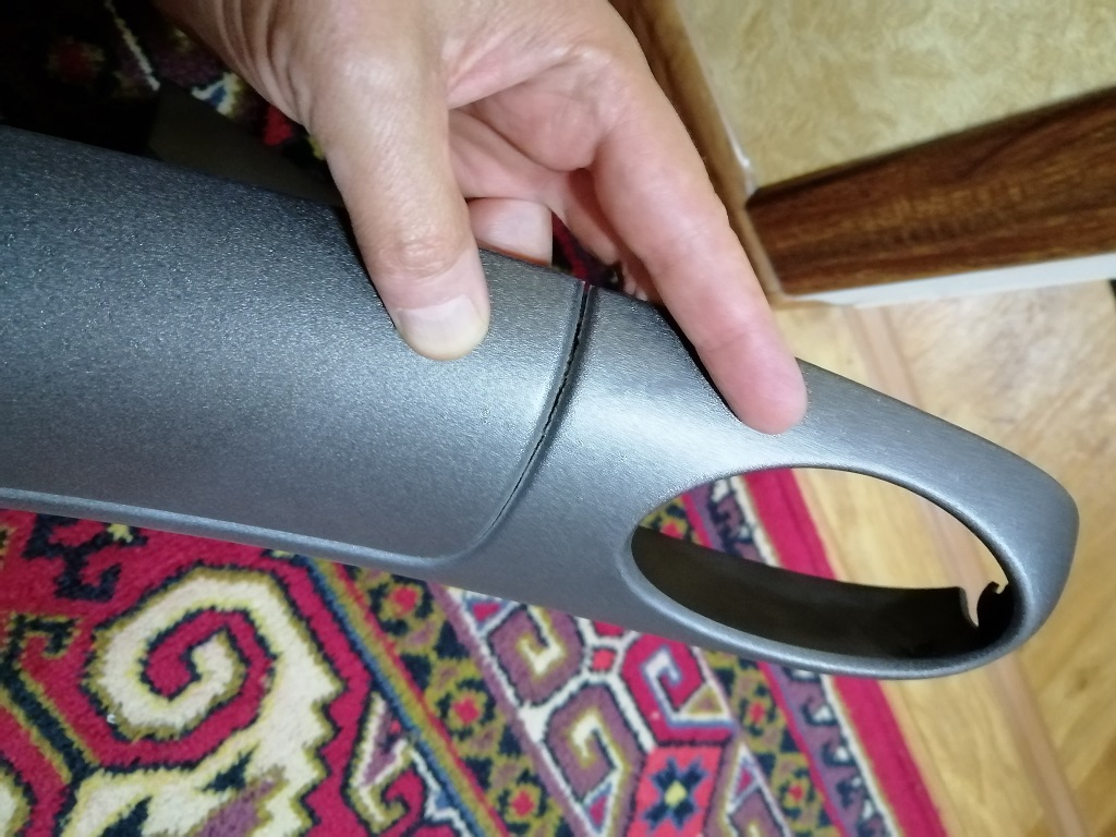

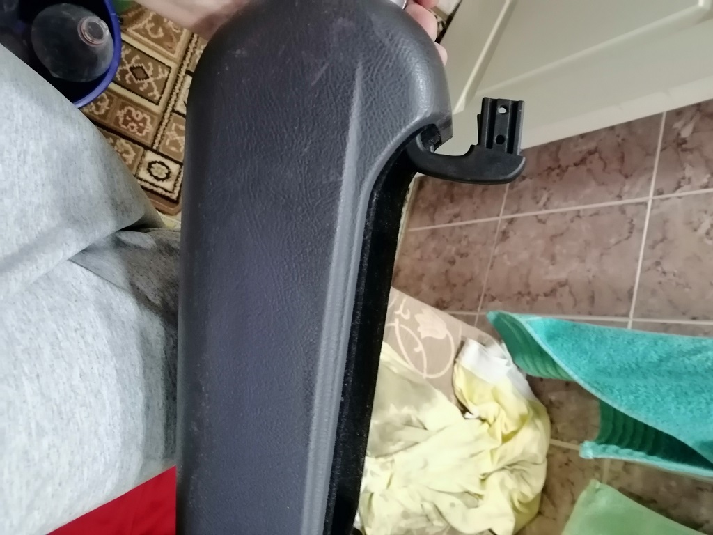

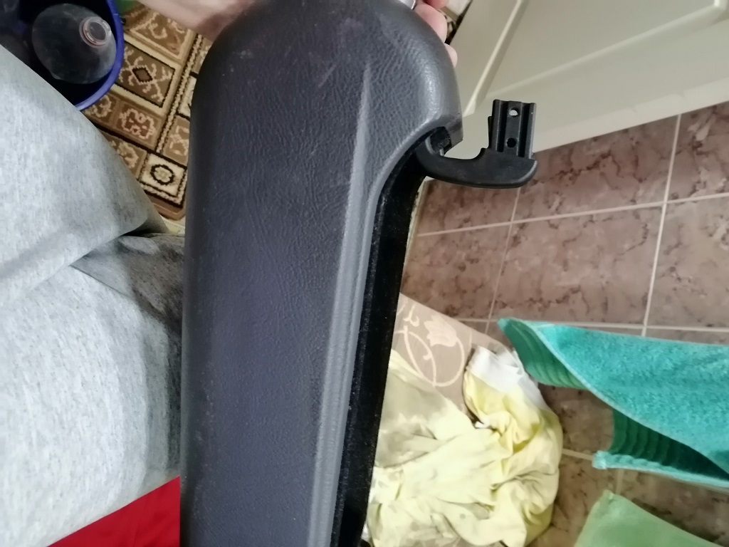

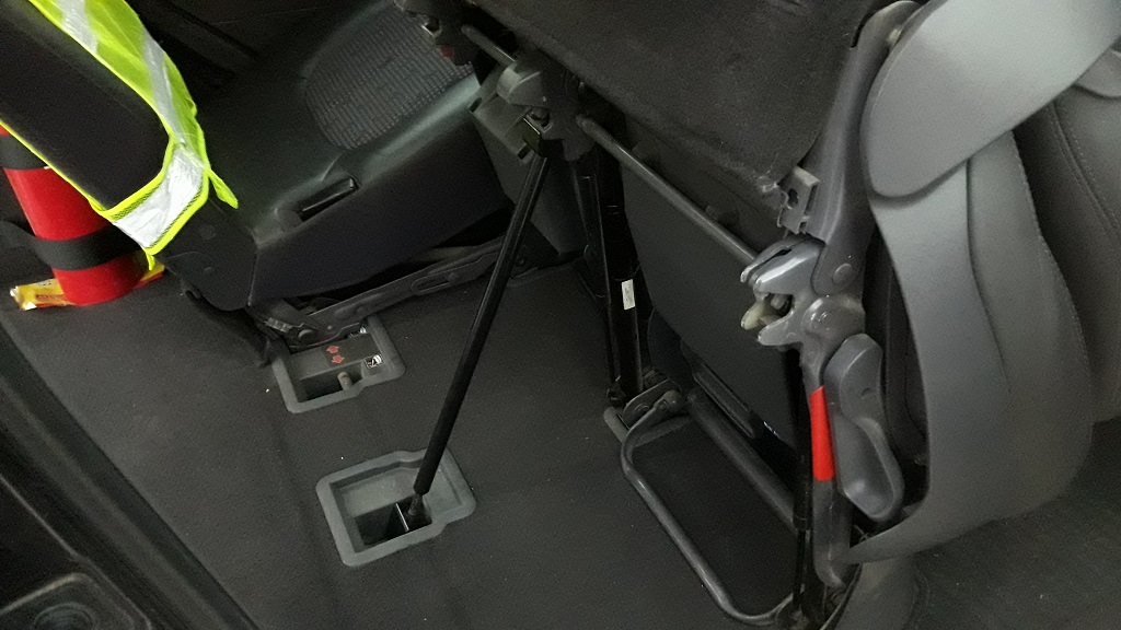

С подлокотником случилась бяда. Снял передние седла, поднял пол и.... не нашел крепежных отверстий. Теперь думаю, достаточно ли в полу мяса закрепить самонарезными винтами. Или придется засверливаться и крепить на гайка/болт???
У кого какие мысли есть или идеи, а может и опыт инсталляции, делитесь.

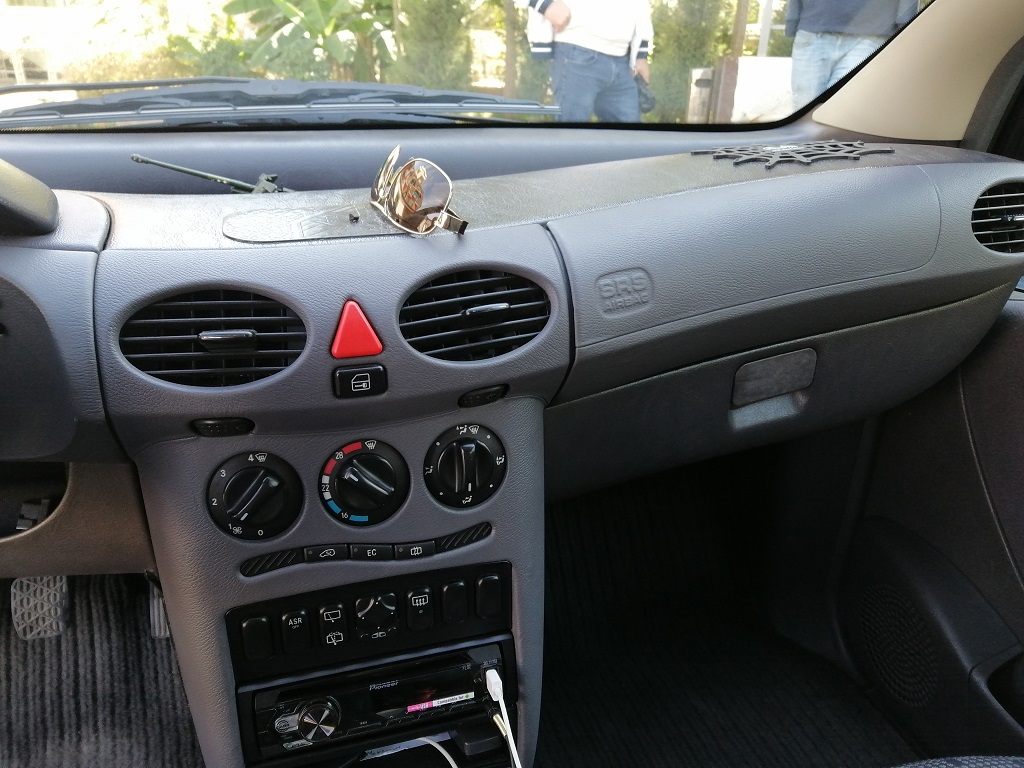

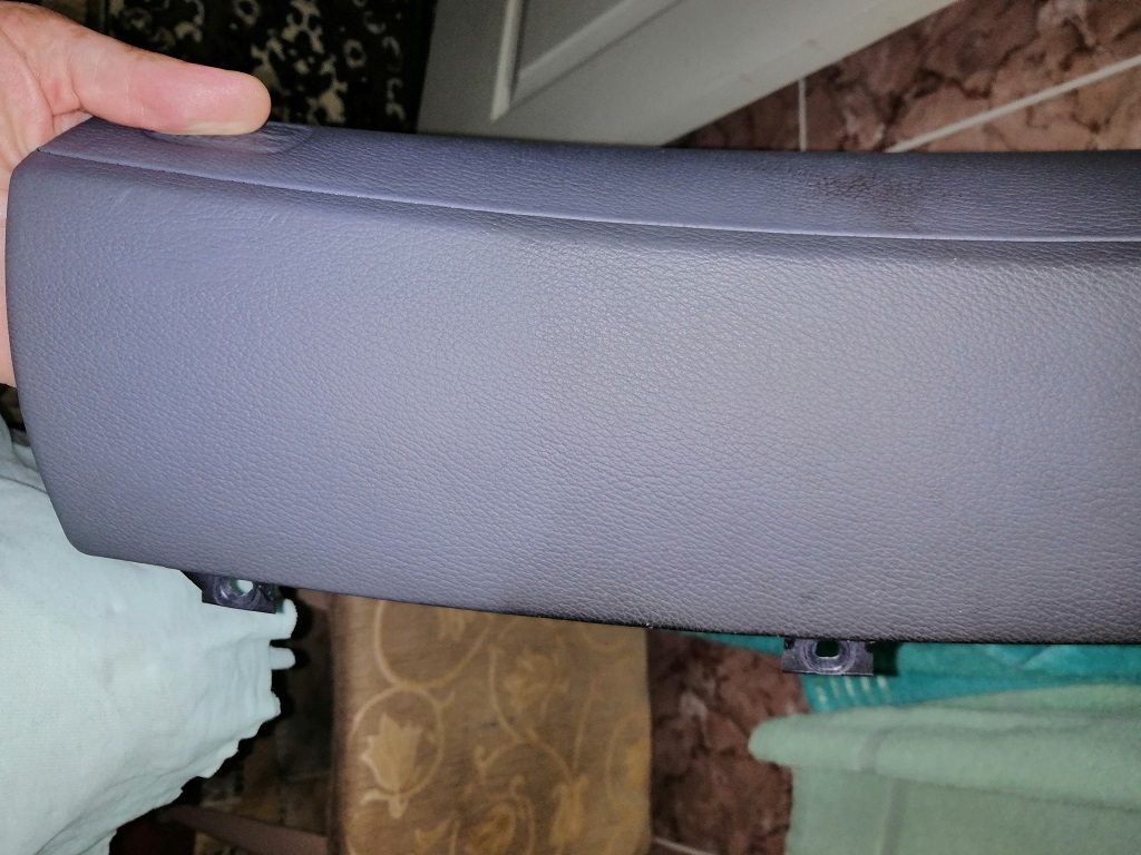

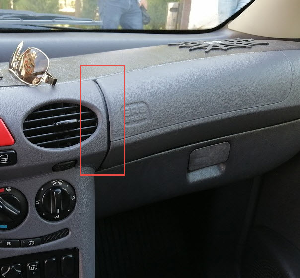

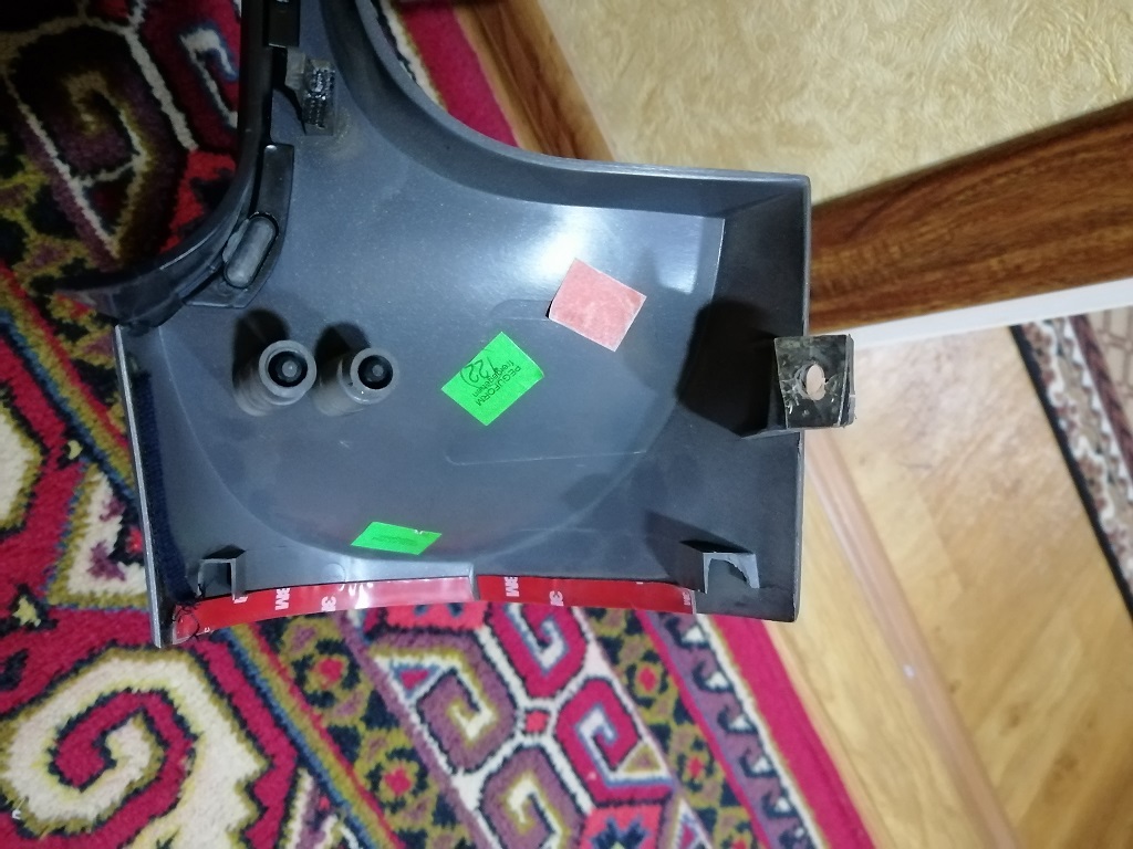

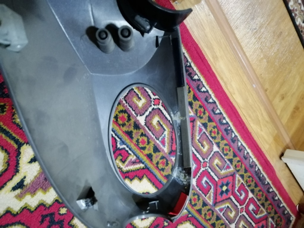

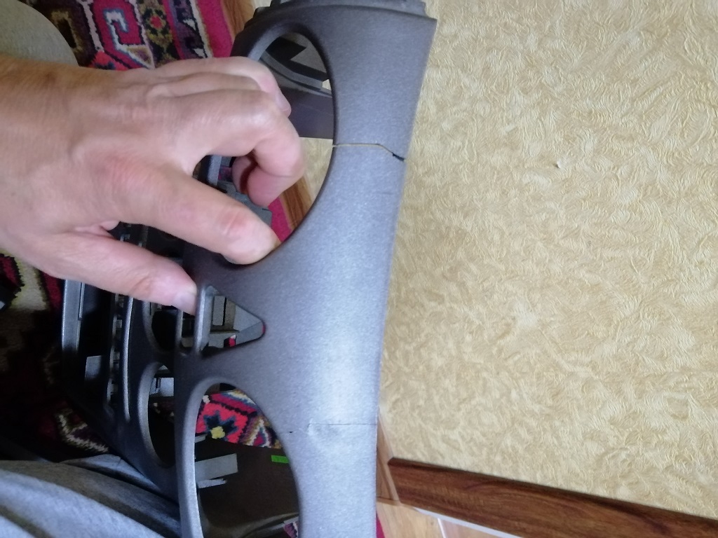

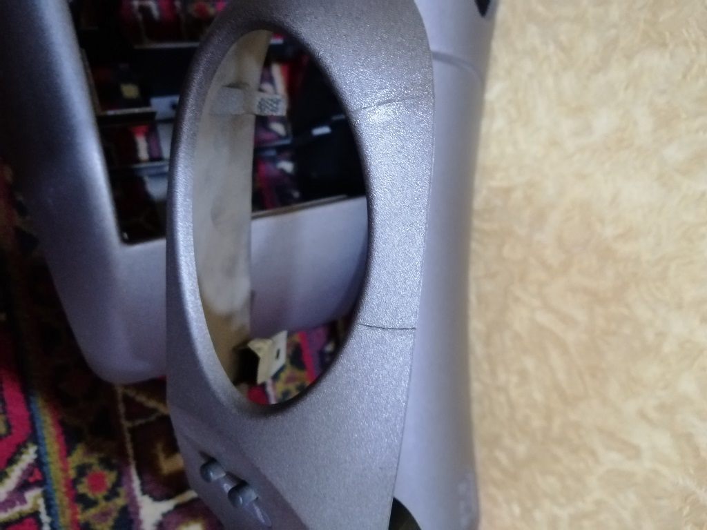

Сегодня инсталлировал облицовку торпедо.
Ну не знаю, чисто субъективное мнение, стало чище, красивши и приятней. Немного по колору не совпадает, но это не бяда, комплектация Авангард, салон и так разноцветный весь.
Стоял голый, грязный, полопавшийся пластик, да и наши горе сервисмены добренько его покоцали.
Салон потихоньку преобразился. Осталось оплетку на руле сменить, да и с ручкой КПП что нибудь сделать.

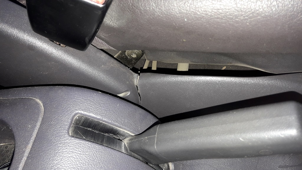

Сообщение 17.10.2019 21:50
Щель вот тут вот большая, никак там не прижать?
В остальном вполне..

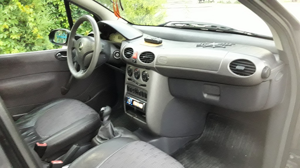

Машина-донор в какой комплектации была? (Classic, Elegance, ... )

Сообщение 18.10.2019 04:43
sidney писал(а):Щель вот тут вот большая
Да, тоже заметил, когда фото под сайт подгонял. Сегодня попробую исправить.
sidney писал(а):Машина-донор в какой комплектации была? (Classic, Elegance, ... )

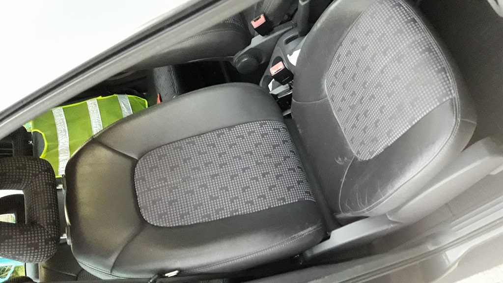

Чесслово не спрашивал, но кажется тоже Авангард(кожа, рожа, второй ряд сидений 2 кресла, подлокотник). Наш соклубник из города Петра свою ласточку дербанит, у него и взял все плюшки.

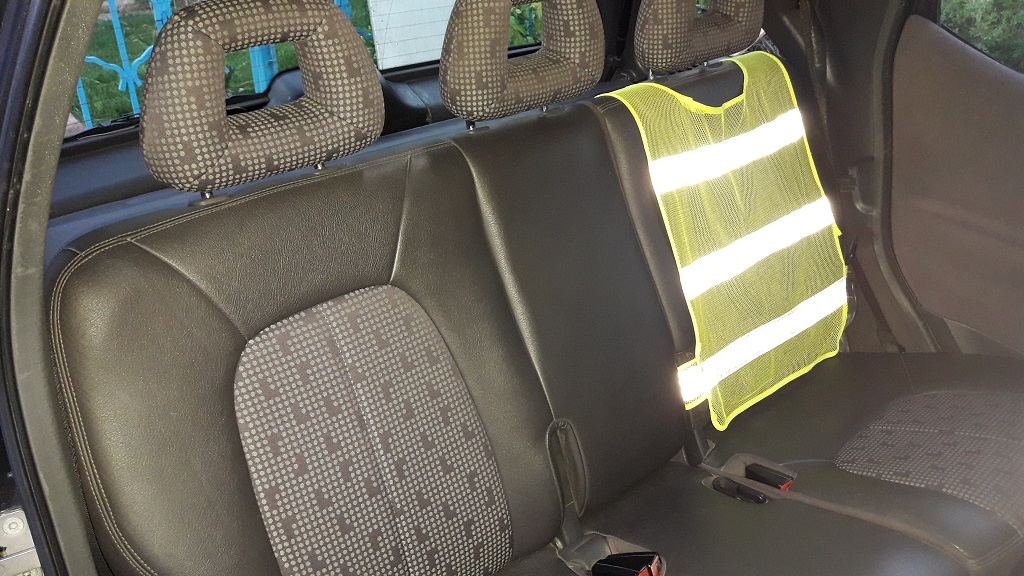

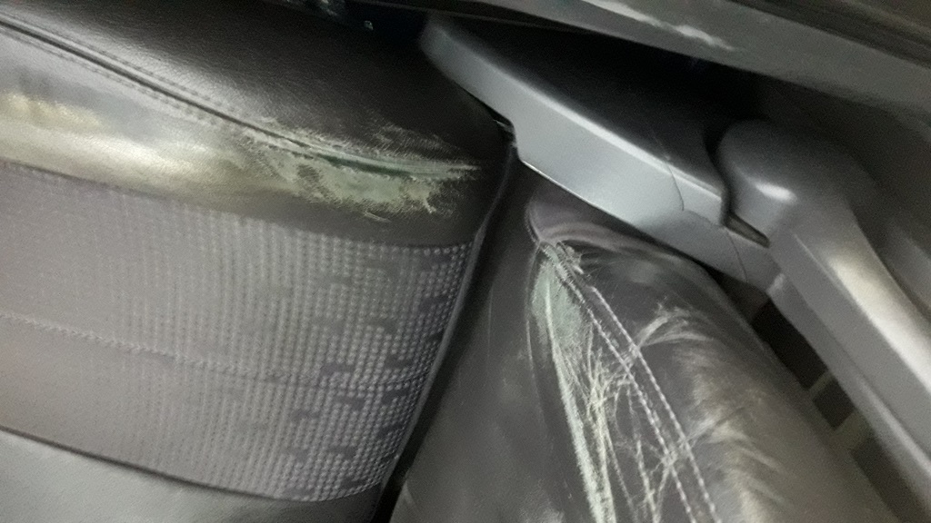

Сообщение 19.10.2019 17:43
Давайте попробуем разобраться, на этих машина вообще плачтик кожей обтягивали или это кто то приложил руки ?
