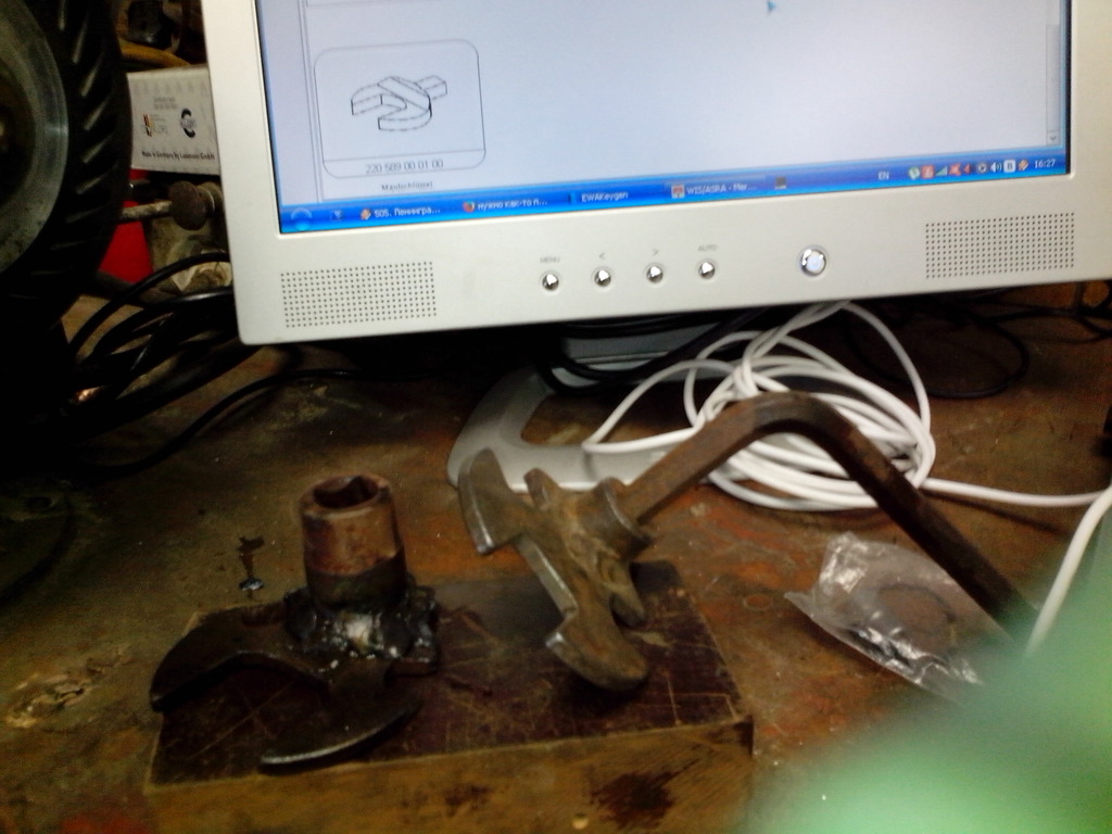

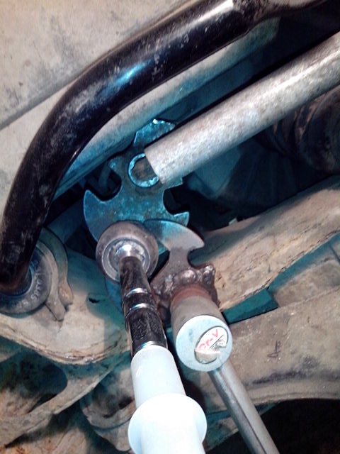

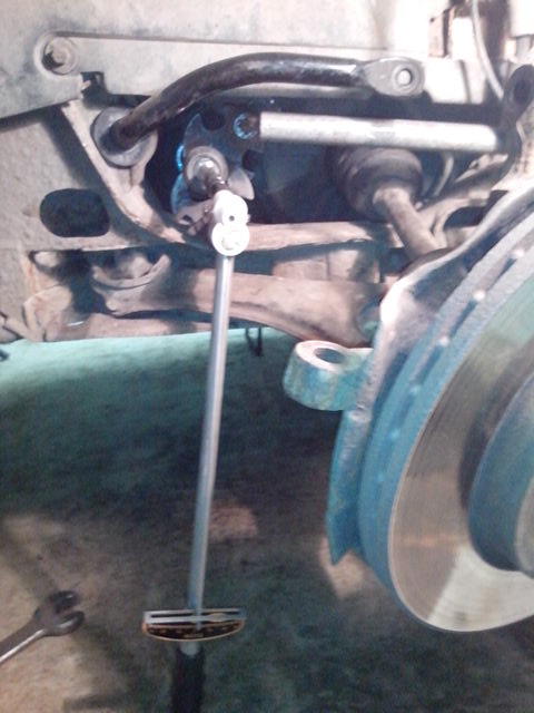

В процесс замены рулевых тяг в связи с плохим доступом для снятия ,установки был изготовлен специальный ключ.
Ключ слепил из советского семенника! Скажу сразу ,что нужно его усиливать так как при закручивании из-за длинного плеча он пару раз соскакивал.
Ключ на рулевую тягу на 34
шток рулевой рейки для удержания от проворачивания эм... 22
Фото прилогаю
Фото прилогаю
