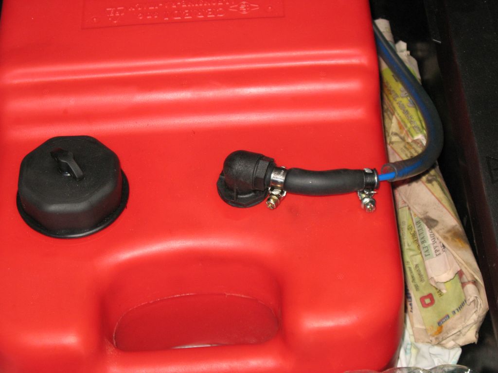

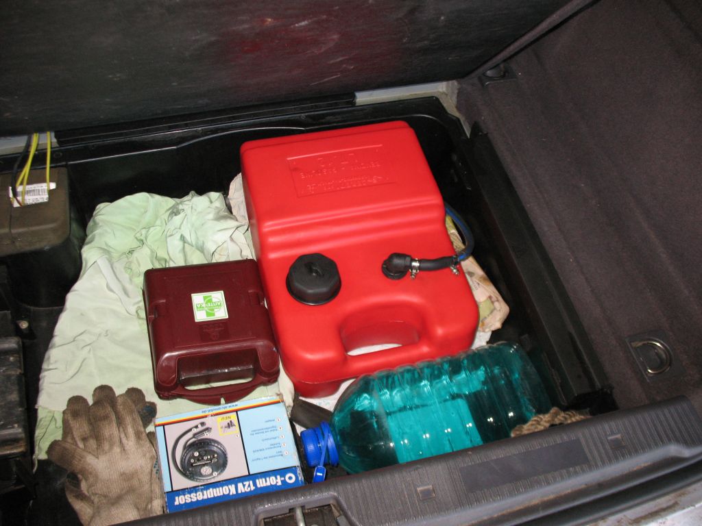

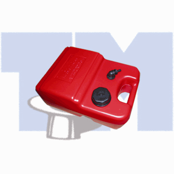

Стараниями Фрунчика (преогромное спасибо!) был приобретен и передан в РБ вот такой бак (12 литров) -
Из машины выкинута запаска, бак установлен на ее место. Переподключена вебасто на использование топлива не из основного бака, и из этого нового.
В баке как видите два отверстия - заливная крышка и топлипровод. Никакого клапана вентиляции (или обратного клапана, не знаю как его правильно называть) нет.
Соответственно, при работе печки топливо будет уходить из бака, воздух туда не поступает -> имеем разряженность и (возможно) остановку подачи топлива в какой-то момент
Вопрос - чё делать? Есть какие-то простейшие клапаны для вентиляции баков? Сверлить дырку в крышке бака как-то не педагогично, держать крышку чуть приоткытой тоже не пойдет - пока по городу 2 часа покатался, немного топлива все-таки просочилось - противно, воняет...

sidney , это называется сапун. А разве та маленькая пимпочка на крышке никакого функционала не несёт? Я сам бак не разглядывал детально, но как-то мысля была что это и есть устройство для вентиляции.
Как бы тоже так считал, но при ближайшем рассмотрении оказалось, что это устройство для вентиляции является таковым только если его немного не дожимать (там резьба, если помнишь). А если немного не дожимать, то при 2-х часовой активной езде по городу появляется на баке капельки солярки, которые стекают вниз и начинают источать в салон специфические ароматы.
PS - бак то лодочный, в лодке наверное пофиг, куда там и что проливаться будет, вода ж кругом....

1) Открываем нишу багажника, выкидываем запаску и еще около часа выгружаем оттуда всяческий хлам, любовно складируемый там последние три года

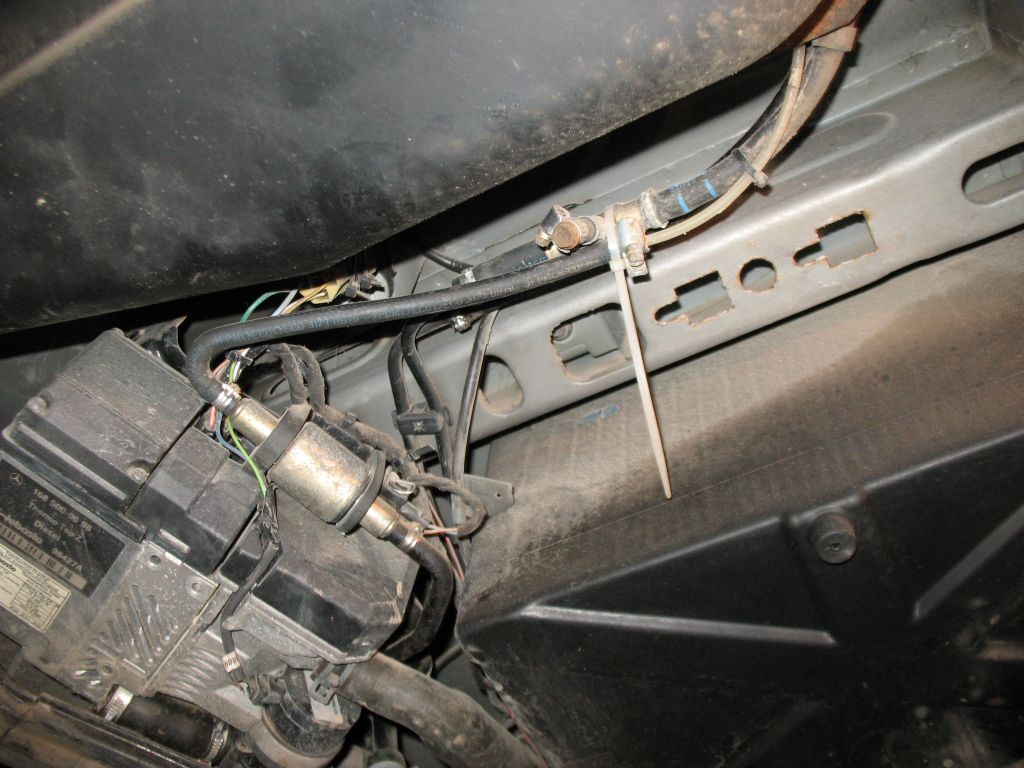

3) Ищем топливный шланг для вебасто, отсоединяем и глушим его. На фотке это тонкий белый шланг, далее переходящий в толстый резиновый и дальше на насос печки. У меня уже была отдельная линия от бака, поскольку печка из догревателя была переделана в автономку

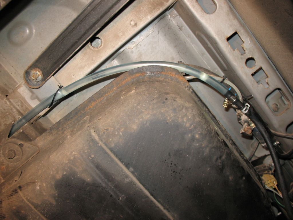

Тут я немного ошибься из-за неопытности и поставил здоровенный шланг диаметром (внутренним) 10мм. Любопытно, что при первом тестовом запуске печка отработала более менее нормально, насос качал и топливо вроде поступало. Однако я не смог полностью избавиться от пузырей воздуха в трубке. В прошлое воскресенье на этой же трубке вебасто отработала 10 минут и самоликвидировалась. Выработав топливо из трубки, насос не смог подтянуть новое и печка аварийно завершила свою работу.
Шланг нужно ставить внутреннего диаметра 1,5 - 2мм. Ну может 3-4 тоже еще пойдет, но не уверен. Короче закупил я новый шланг и переделал в эти выходные все опять. Старый шланг при этом не выкидывал, а использовал его в качестве "оболочки" для нового. Новый топливопровод на фотках синего цвета.
Стоит заметить, что в самом баке тоже с завода стояла топливная трубка диаметром около 10мм - я ее срезал, новый топливопровод прокинул через пластмассовый штуцер до дна бака.
C соединениями пришлось немного повозиться, в результате вылядит примерно так
Синий топливопровод (внешний диаметр 4мм) идет через штуцер на дно бака, на синий надет кусок герметичного шланга внутренним диаметром 4мм, а уже на этот шланг еще одна резинка, обжатая хомутами для герметичности. Немного бредовато, но не хотелось глушить заводской штуцер и изголяться с другим вариантом завода топливопровода.
