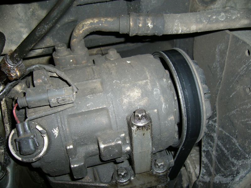

Фрунчик вот мой компрессор
Крышку просто откручиваю и все? Ничего там контрить не нужно? Какой там примерно диаметр подшипника что бы заранее подобрать крышку.
Можно ли вылечить крышку так что бы она не гремела?
Картинку не вижу. А сам шкив , точнее подшипник, стопорным кольцом контрица. Картинку перезалей.
Фрунчик писал(а):Картинку перезалей.
Это у тебя что-то с компом, фотка компрессора чёткая, только снимок, на мой взгляд, неудачно, не с той позиции сделан, только край шкива с одетым ремнём виден и то, не со стороны шкива, а со стороны компрессора...
Да, фотка с моей темы про утюг... но суть понятна.
Во-во. То что и у меня. Вот ту чёрную фигурную крашку снимай и компрессор крутиться не будет. только проверь наличие стопорного кольца перед подшипником. И всё- я так год отъездил
А как она у тебя гремит? Не плотно болтом прижимается? Или у тебя резина на шкиве разбита?
Скорее всего резина, крышка болтается относительно шкива вперед назад на 5-8мм.
Ну тады тока замена шкива т.к. резина на заклёпках приделывается. Или из резины вырезать кусочки и наклеить в местах износа.
