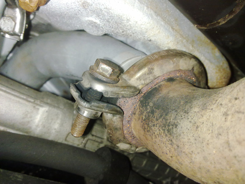

Достаточно часто вижу на ашках негерметичность выхлопной системы. Самое больное место у дизелей в месте соединения катализатора и штанов.
Обратил внимание, у меня тоже подспускает. Раза 3 уже трахался что бы поставить максимально плотно, менял даже хомут на новый. Эффект тот же. Подсирает.
Купил сегодня кусочек металоасбеста, вообще ехал за паронитом но знающие дядьки отсоветовали, завтра буду вырезать прокладку и пробовать ужимать, может уйдет проблемка.

Попробуй герметик для уплотнения системы выпуска ОГ. Я у себя в мастерской постоянно тюбик держу. В тех случаях когда при работе с глушителями, где-то сечёт, этот разъём обмазывает пастой из тюбика. фирма BOSAL, назыается Muffler Cement. Результат всегда положительный.

Все дизельные машины что я ковырял были вот с таким косяком, у Sidney не помню.
У меня счас вот так, оно не воняет и не слышно, а визульно видно.
Завтра куплю какой неть герметик, нашел хенкелевский до 350 градусов на медной основе, хз есть ли в наличии и сколько стоит.

Накапал во че
AUSPUFF-MONTAGE-PASTE/паста для монтажа системы выхлопа
Специальная высокотемпературная паста для уплотнения соединений в системе выхлопа. Газонепроницаема. Быстрое и удобное применение. Смонтированные детали системы выхлопа не прикипают и могут быть легко демонтированы.
На крайняк есть схожая хрень от DonDeal который на каждом углупродается.
Высокотемпературный керамический герметик DoneDeal MUFFLER CEMENT

Да, я тоже применяю MUFFLER CEMENT, просто фирма другая.
Взял ликви моли, он не дешевый, но с ликви моливскими вещами всегда было все ОК. По результату отпишусь, скорее всего даже не буду прокладку вырезать.

Что воняет выхлопом? Смотри хомуты соединения выпускной в районе после и до ката, а так же дырки во впускной системе.
Мне кстати ликвимолли помогло - не сечет больше на стыках.

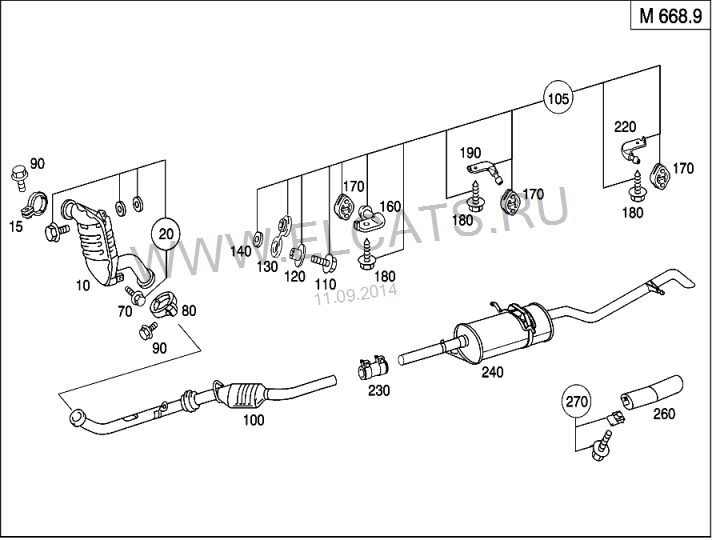

Приветствую всех! Прогорела последняя банка, осмотр на яме показал что весь глушитель цельный хотя екзист говорит что долно быть соединение хомутом 230. Вот собственно и вопрос, как менять: резать и варить, или новая задняя часть станет на хомут. В спешке забыл сделать фото системы, выпускная труба 100 как показано на рисунке (что это за банка на ней?). Выпускную трубу 10 с банкой тоже не помню, но видимо она скрыта под зацитой в моторном (подскажите какое ее назначение). Задаю эти вопросы тк знаю что в этом авто есть катализатор, сажевый ну или чтото в этом духе, которые влияют на экологию, а главное на работу авто, вот ихочу понять что там есть а что уже изменено и как это сказывается на авто.

alex738 покупаете новую последнюю банку и все поймете.
10-ая банка это катализатор.

Трубу старого глушака резать по факту, имея на руках новый купленный глушак, соединять хомутом (ну вроде смазки-уплотнители есть еще какие-то)
Имеет смысл поменять резинки номер 170 (из кажется 3 штуки), ваши скорее всего уже подуставшие - столько лет на себе глушак таскать, я бы тоже устал

sidney писал(а):macho от сочетаний слов "Польша" и "глушитель" немного плевался, но честно не помню, советовал ли при этом что-то другое
Да польша, и других нет (по крайней мере за вменяемые деньги). Оригинал, или что то под названием оригинал стоит в 6 раз дороже польского, выбор очевиден
Позвльте уточнить труба новой банки имее такой же диаметр в месте сочленения хомутом, либо диаметр немного больже и позволяет одеть и обжать?

визуально такой же, а вот точно я вам увы не скажу.
