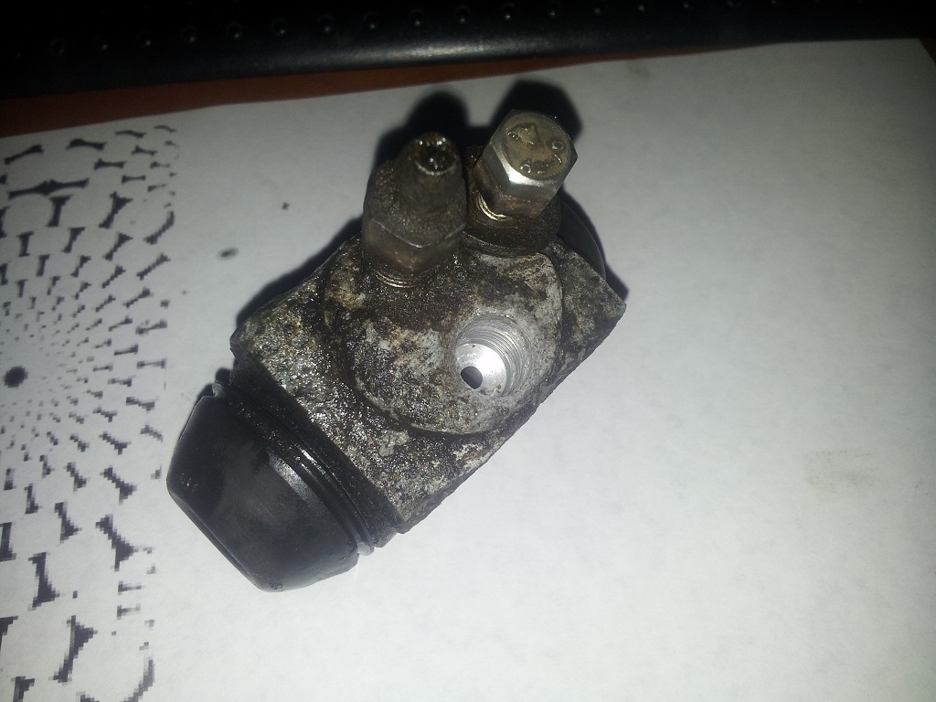

Народ, а вот тормозную трубку вкручиваю на заднии цилиндрики,они болтаются(цилиндрики),так и должно быть? болт сзади,который рядом со штуцером и тормз. трубкой,подкручивал результата ноль.

LiamJonson скорее всего что то сгнило. Снимите барабан - поймете что не так.
Барабан снимается после того как сведете колодки через барашек в механизме.
Возможно с колодками... готовиться стоит к худшему если туда не лазили.

в общем снял я этот барабан,внутри цилиндрик болтается,я так понял его почему то не фиксирует болт.Поэтому решил поменять цилиндрики ,оба. И сразу же вопрос в выборе ,на exist есть цилиндрики с 2 отверстиями под болты фиксации и с одним.В чем разница,можно ли с двумя отверстиями поствить если у меня был с одним?
первый цилиндр "TRW BWA 130", второй "ABS 52961X",трвехи подешевле

Я так понял, что ТРВ подходит просто и к другим моделям, у которых отверстие с другой стороны. Думаю только в этом разница.

посмотрел применимость на existе,там только мерседесы w168 c1997-по2004,я подумал тут, может это универсальный цилиндр,типо ставь и налевое и на правое колесо,есть там разница?
вот мой кстати,выглядит неочень,побит весь ,как будто Б/У ставил предыдущий хозяин

Гниют они здорово.
В чем разница не знаю, помню что рестайл и дорестайл есть разница.

UPD:разобрал второе колесо там стоит цилиндр как на последнем фото
Сообщение 18.04.2017 23:43
Рестайл, универсальный)

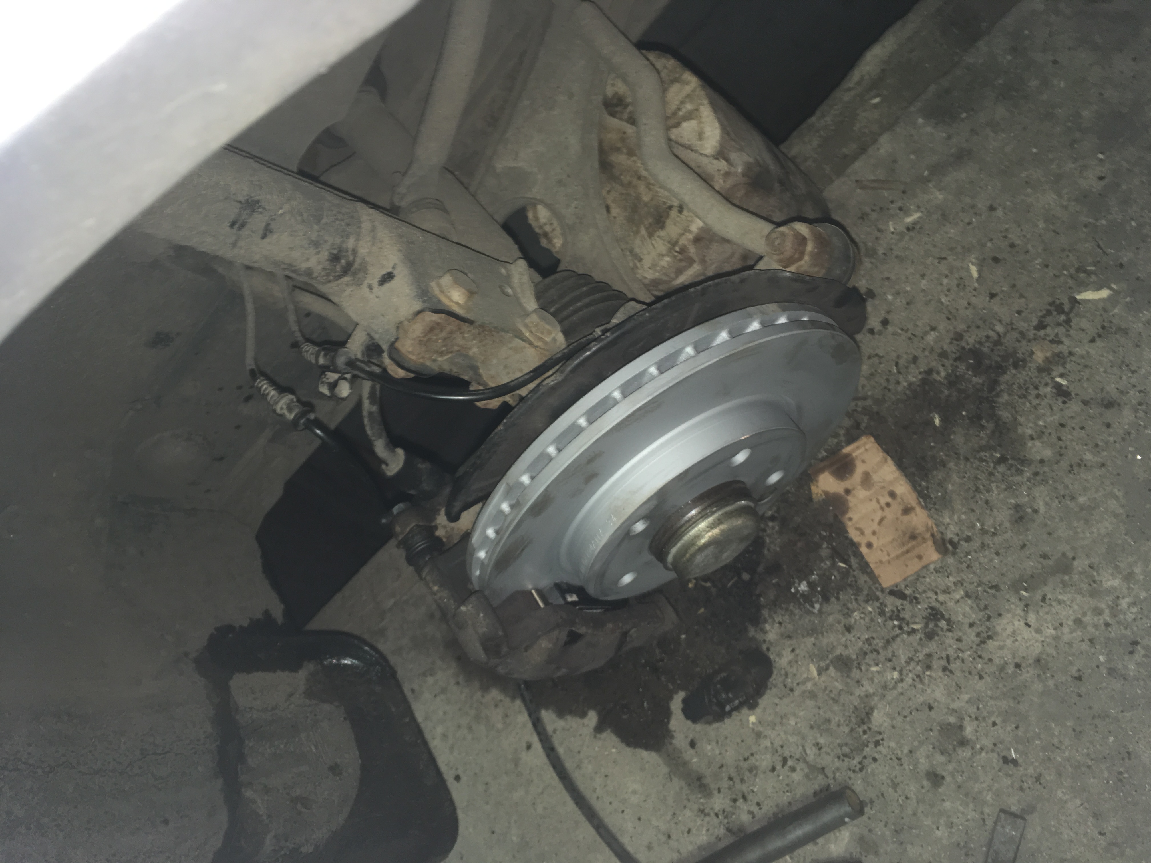

Из серии "как я провел выходные"
Zimmermann + Textar, датчик правда Febi - но надеюсь Володя переживёт.
Вроде и делов всего да ничего, однако 4 часа провозился. То болты не выкручиваются, то направлящие не в лучшем состоянии.

sidney ступицу хорошо почистил кругом?
Сообщение 10.11.2017 10:41
Тряпкой протер да и всё.
Не особо ржавая вроде.
Направляющие весной поменяю видимо - одна из четырех пипец какая унылая (в тисках разрабатывал и вытаскивал), остальные с большего нормальны.

sidney писал(а):Тряпкой протер да и всё.
Жди вибраций
