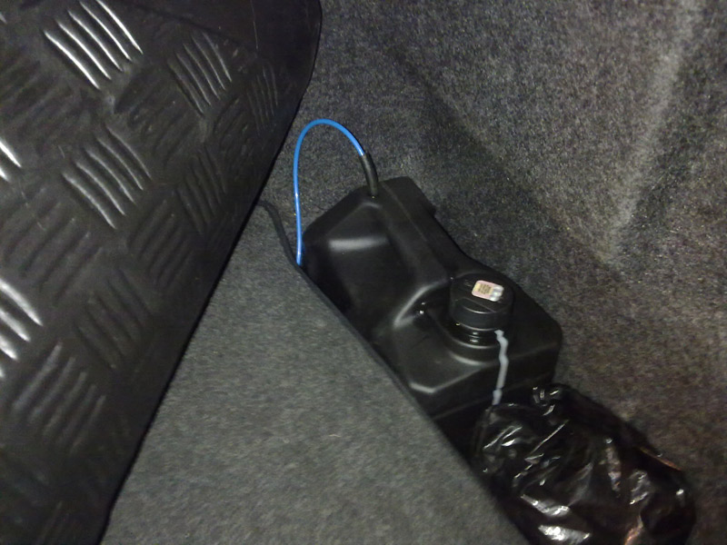

В багажник в нишу Ц-шки решил вставлять пластиковую 5л канистру от масла, ширукую и невысокую, что бы пряталась полностью в нишу.
Вот такую
Однако думаю будет добра она плескаться в отверстие куда ей надо дышать. Пока не знаю как решить эту проблему.

macho писал(а):Однако думаю будет добра она плескаться в отверстие куда ей надо дышать. Пока не знаю как решить эту проблему.
Местные сверлят дырку в ручке сразу под топливную трубку (4мм) и пускают трубку в натяг через эту дырку.
Никаких дополнительнх отверстий под воздух не делают.

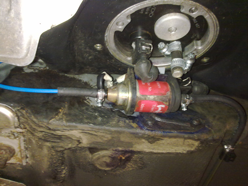

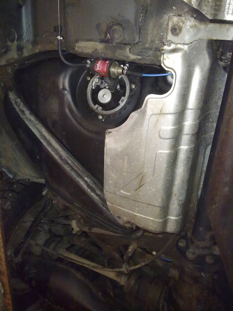

Поставил сегодня на цешку.
Понадобилось:
- 3.5м капиляра (4мм х 2.5мм)
- 0.5м армированной обратки (3.2мм)
- 3 хомута 6-10мм
- пара пластиковых хомутов
- канистра
- обратка не армированная 10см (4мм) для уплотнения в канистре

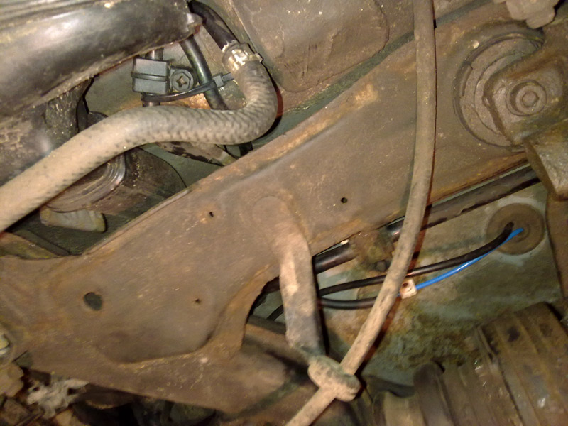

Пояснять особо нечего, вот фото. Самое геморное было как и думал проложить топливопровод вокруг бака. Как не мудрил получилось все равно не так супер как хотел, ввиду одного неприятного поворота у самой вебасты, там может перетереться о крепление бака. Если то место обойти рискую уронить топливопровод на асфальт... если перетрется спрячу под защиту между баком и глушаком, не стал там откручивать ибо редко оно обратно закручивается нормально.

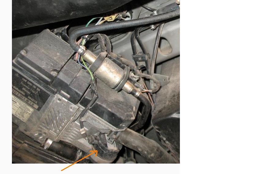

Енто как? :crazy: Как я понимаю помпа ставится в разрыв штатного трубопровода. На экзисте картинка хорошая
http://www.elcats.ru/mercedes/Parts.asp ... B8%D0%B7+2
Здесь с помпой и без.

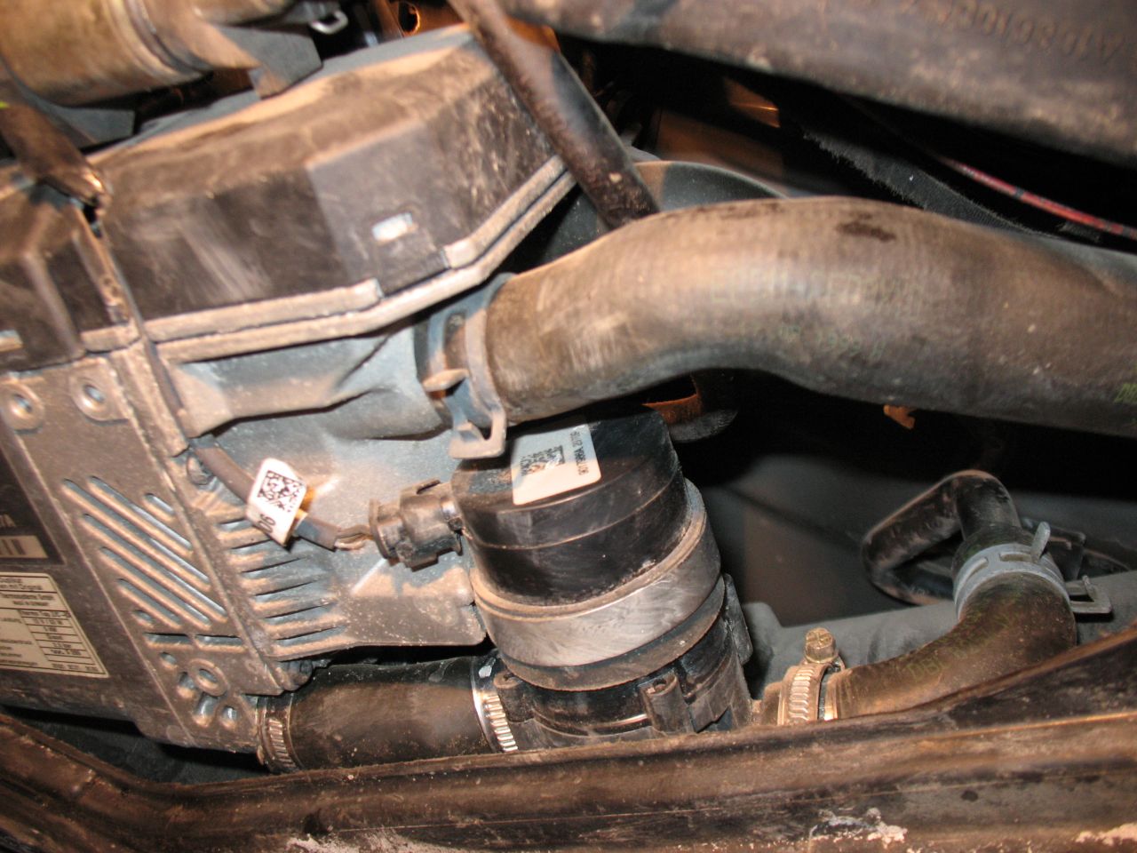

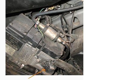

Через комп ничего подшивать не надо, вебасто у тебя скорее всего уже стоит правильная вместе с правильными мозгами. Помпа ставиться на корпус вебасты, смотри я процепил картинку, на помпу показывает оранжевая стрелка. Нужно будет переделать топливоподачу, сейчас она у тебя запитана от обратки - нужно новая линия или из основного бака или как у нас из дополнительного. В принципе ничего особенно сложного, почти все уже стоит. Поставить помпу, переделать топливо, запитать от разъема вебасты топливный насос (я не помню откуда счас запитан), поставить и запитать таймер и от таймера провести управляющий провод на 2-й (или первый?) пин шестипинового разъема печки. Все вроде

Насколько я помню, установщик пару раз повторял, что для Ашки ВАЖНО, чтобы вход и выход помпы были расположены относительно друг друга в противоположных направлениях (180 градусов). Типа обычно там 90 градусов, такая помпа не встанет.

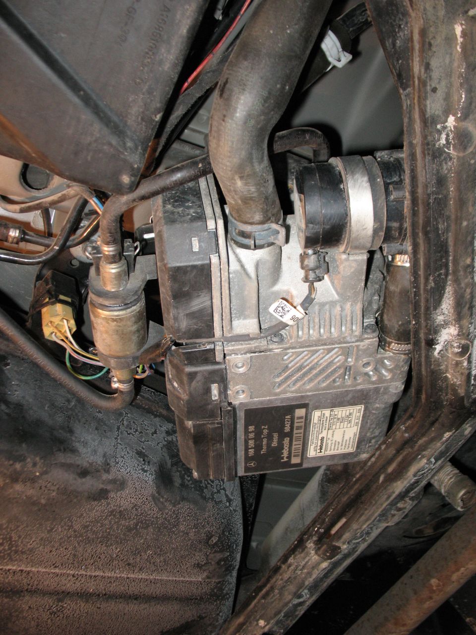

ЗЫ - помпа к вебасте подключается
http://www.lrfaq.ru/misc/webasto-d2.asp
первая фотка.
