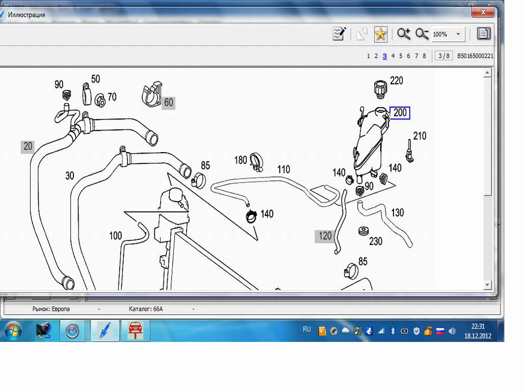

Если оно- то почти как у меня. Там есть метки- мин. и макс.Исходя из ЕСР у тебя стоит датчик уровня антифриза (№210). Лампочка не горит что ли? Жёлтая с термометром?
Я встречал машины с датчиком но без проводки в жгуте к нему
Фрунчик на вскидку цена вопроса замена стартера, нет не горит
WDB1680311J026062, 1998г, 82л.с.

macho писал(а):Я встречал машины с датчиком но без проводки в жгуте к нему
Тады нужно смотреть. Снизу проводочек к бачку.
