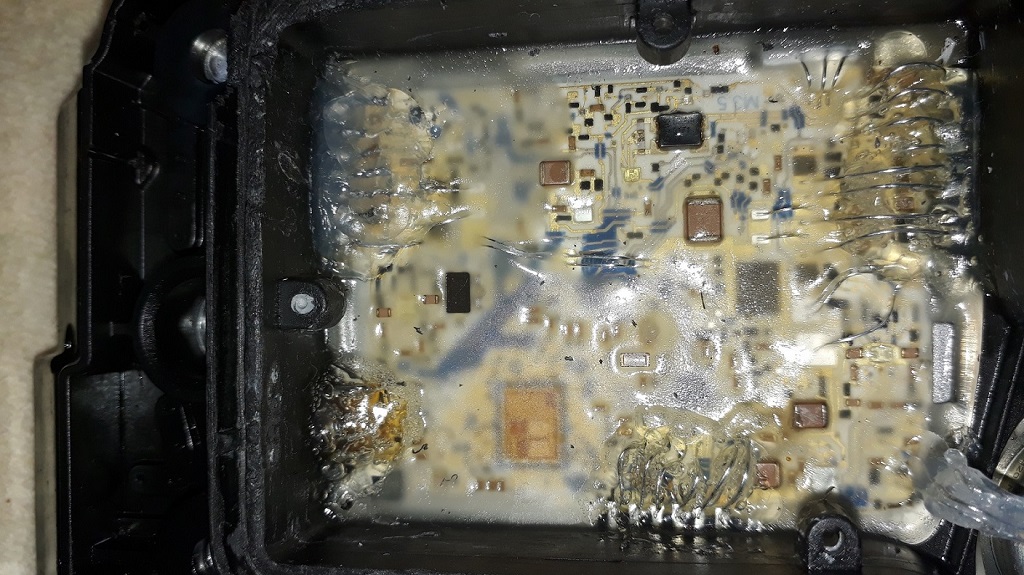

Доброго здоровья. Не понимаю почему все друг друга обманывают. Особенно обманываю сервисы и ремонтники. Как может одновременно сломаться сразу три датчика. Понятно что отвалился шлейф питания. Отваливаются алюминевые проводочки от алюминевых шин. Прилагаю фото собственного ремонта.

Bonfiglioni писал(а):Прилагаю фото собственного ремонта.
Пайка на Олово не надолго хватит! На сколько я знаю Пайка там специальная или ультра звук или ещё что-то. Ну ках говориться дай бог чтобы бегала. На войне все средства хороши
