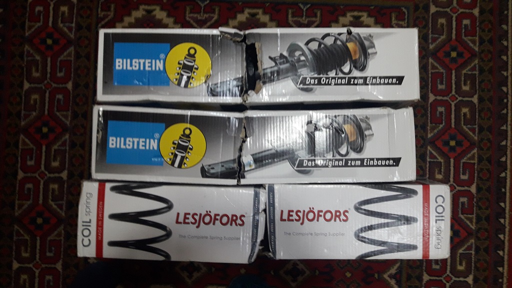

Приветствую народ!!!
Наконец то получил желаемое.
вкусняшки
Все как и советовали уважаемые Macho и Саша74.

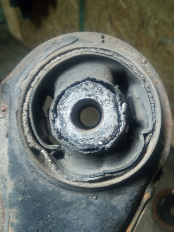

Пришло время для замены стоек. Их у меня как таковых не оказалось, служили только только для удержания пружин. На одной из опор обнаружил что местные мастера оторвали ушки с направляющими и клипсами.
Вот
На сколько это опасно? Под замену или жить будет? Если под замену, то обе или достаточно одной?
Сообщение 27.11.2018 09:45
Лучше заменить одну достаточно, ввиду того что они копеечные можно и сразу пару. Подшипники в китай опорах говно. Поэтому лучше смазать свои и переставить или купить хорошие новые.

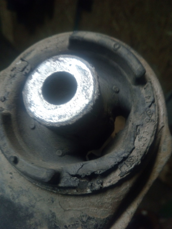

сегодня поменял "вечные" сайлентблоки, стоял оригинал 00 года выпуска - то бишь еще с завода.
задние можно было не трогать - заменил просто за компанию,
а вот передние свое отходили, причем "слабым звеном" оказался алюминий, а не резина

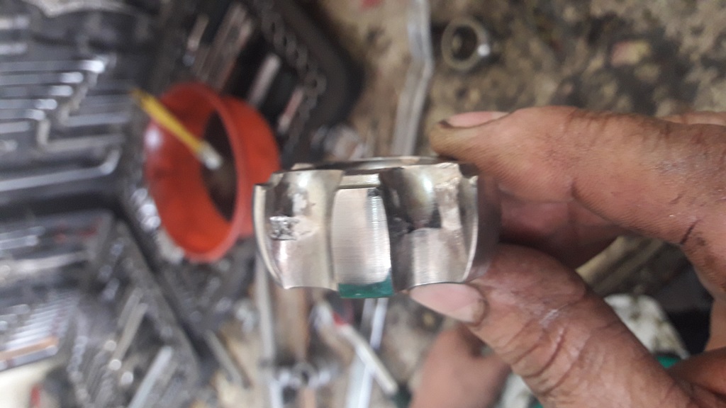

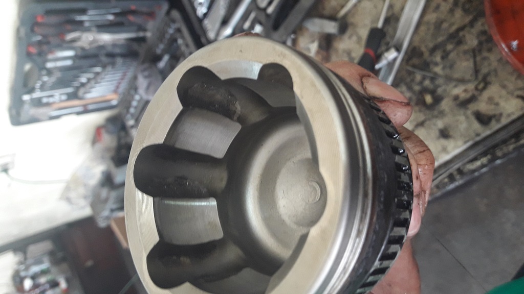

Захрустели гранаты, обе стороны. Сегодня менял правый пыльник за одно и разобрали шрус, а там....
Крче угробил я их.
Оригинал продается только в сборе шрус+вал+трипоид, цену вообще озвучивать не хочу. Теперь вопрос, стоит ли приобретать аналоги, такие как: ODM-MULTIPARTS(Китай), PATRON, ASVA(Эстония), Meyle(Германия) или взять оригинал Б/У? Если есть достойные аналоги, то скажите какие именно.
P.S. Еще, непосредственно у наружнего шруса есть разница правый/левый?
Сообщение 30.05.2019 18:03
Maksimu$ чего вы паритесь, купите гранату и будем вам, счастье, хорошо ходят loebro стоит 4000 рубаса, китай дешевле но гуно. Внутренние тоже продаются только у Вас на мкпп внутренние скорее всего тоже шрусы, если всетаки трипойд то покупайте спец. смазку для них, та что идет в комплекте не подходит. Смазку можно посмотреть у меня в теме не так давно менял, ищите ссылку от Мачо. У вас валы шире так, что пыльники, меньшем отверстием должны быть 32 мм, у менч 26 мм так как акпп
Сообщение 30.05.2019 18:44
Maksimu$ GKN оно же Loebro берете ставите изабываете о проблеме, там и пыльник и хомуты будут толковые.
