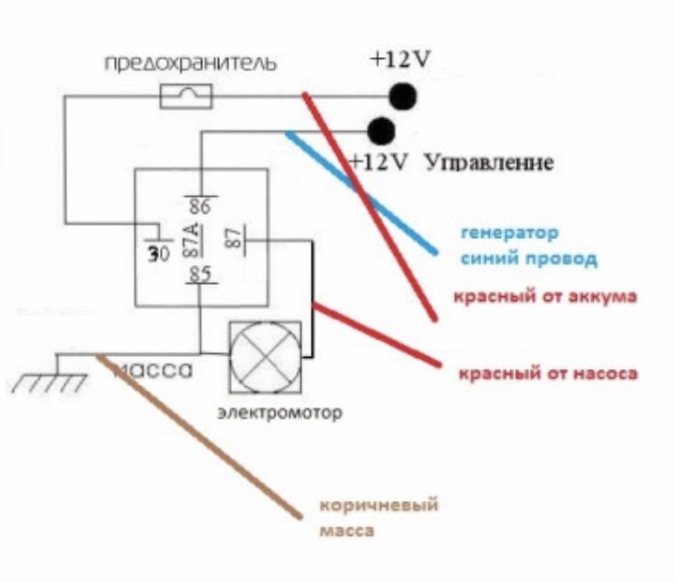

Всем доброго времени суток, вопрос к знатокам)) сдох эгур, машину завожу, работает сек 30-40 и выключается, контакты на клеммах впорядке, постоянно проверяю, питание тоже есть и на плюсе красном и на синем от гены когда заводится, разобрал эгур и подключил с помощью реле 4-х контактного на 70А, завёл Авто и все заработало, но долго радовался, поработал минуты 3-4 и пошёл дым из под капота,думал ЭГУР, оказалось провода которыми соединял реле оплавились, реле немного тёплая была, думаю что провода слабые. Какой диаметр нужно выбрать, кто какие ставил?

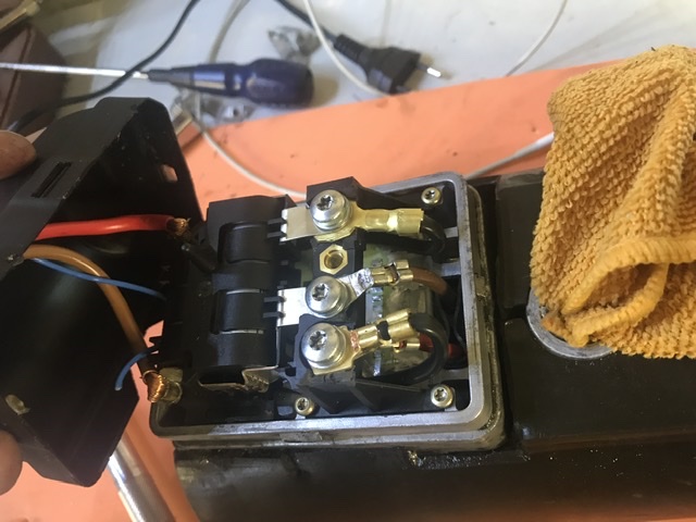

Сообщение 28.06.2019 20:21
Вот как оплавились

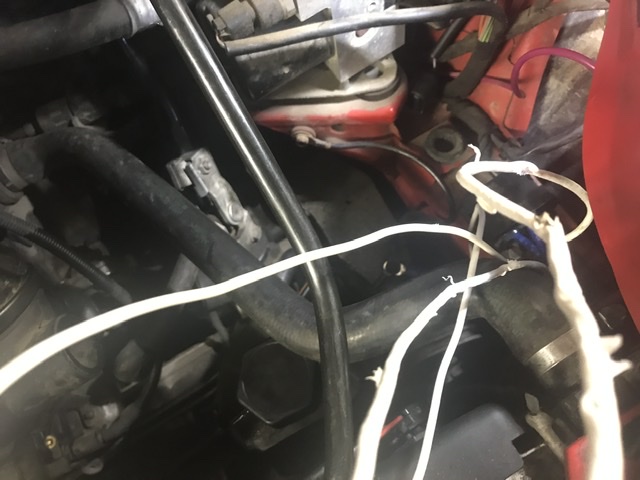

Сообщение 28.06.2019 20:22
Вот как соединял

Сообщение 28.06.2019 20:27
Соединял согласно этой схеме

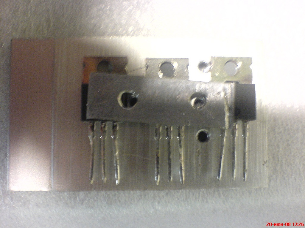

а там полевые транзисторы? наткнулся на сайт ,там обсуждают ремонт эгура на а160
https://www.carhelp.info/forums/showthread.php?t=37756
там есть даташит их замены ,и написаны названия "вместо трёх BUZ111 поставили два IRL1404"
но нужно зарегаться чтоб фотки увидеть и скачать даташит

это было размещено с сообщением
|\\\\" Час стаким занимаюсь разбирается он легко,вышел из строя из
за кз щеточном отделении.Згорели транзисторы попробую переделать
потом поделюсь."\\\\
а снизу сам пдф прикреплен,там 2 страницы
вот 2
