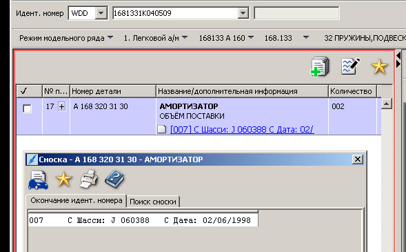

Вопрос собственно в чем, хочу заменить передние амортизаторы. По моему VINу показывает почему-то SPORT, хотя в комплектации нет ни какого SPORT. Когда обслуживал передние тормоза, хотел посмотреть номер на амортизаторах, но блин забыл! WIS/EPC были, но после переустановки винды всё улетело. Ребята, может поможете с номерочками или может у кого есть опыт эксплуатации какого-либо бренда?
WDD1681331K040509

A1683203130
Sachs
Сообщение 20.09.2019 21:22
Этот номер бьет по каталогу, но почему с индексом SPORT? Хоцца помягчее!
WDD1681331K040509

Не вижу тут никакого индекса SPORT
Сообщение 21.09.2019 09:19
DpGrodno у вас по вину обычная подвеска, никакого спорта
Сообщение 21.09.2019 10:17
macho писал(а):DpGrodno у вас по вину обычная подвеска, никакого спорта
По саксу это стойки серии Super Touring https://aftermarket.zf.com/go/en/sachs/ ... eTypeIDs=p
В интернет магазинах часто пишут спорт, видимо за за названия серии, по факту это самые мягкие стойки.
