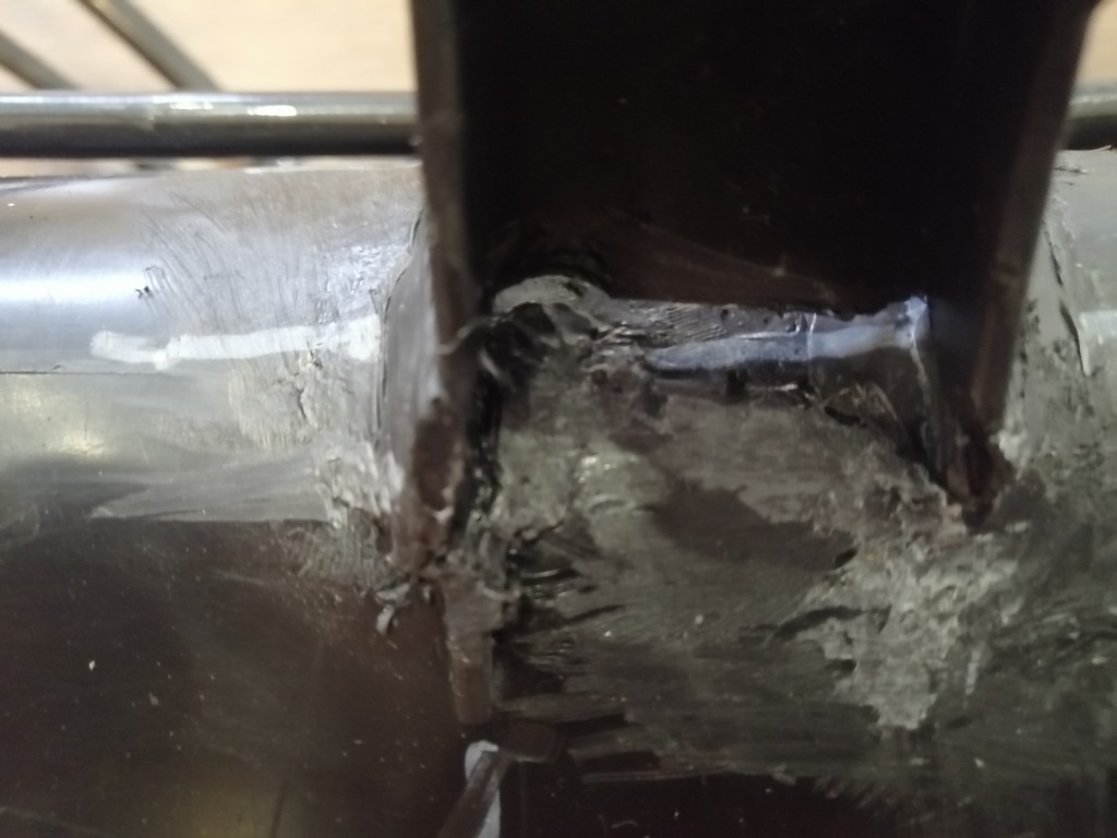

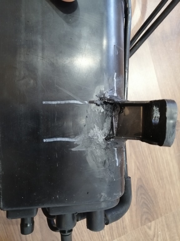

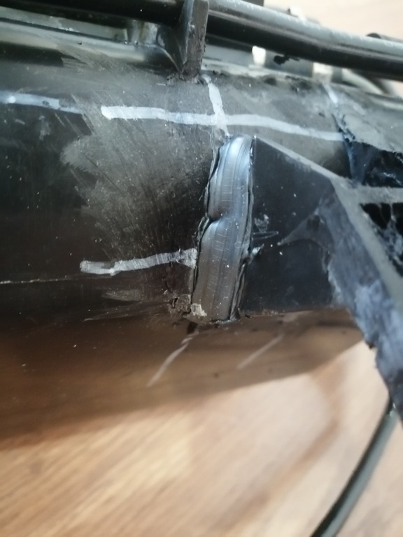

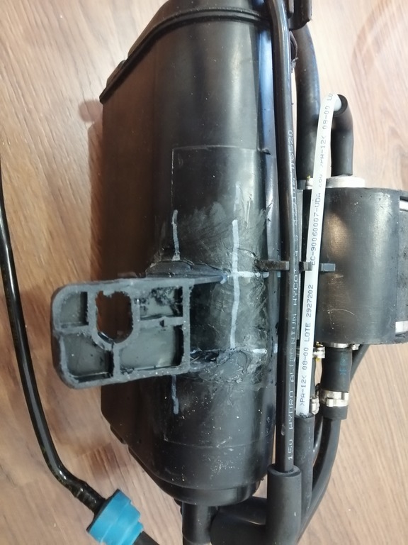

Вообщем то,после того что я увидел,пайка адсорбера уже не кажется мне бредовым занятием:
У
Остальные шедевры инженерной мысли скину в другую тему.... :rukalico:
Сообщение 23.04.2020 12:15

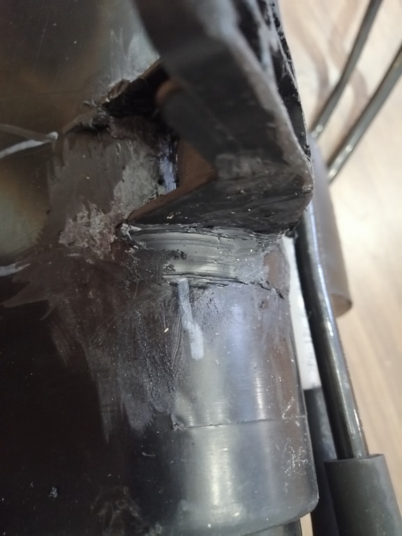

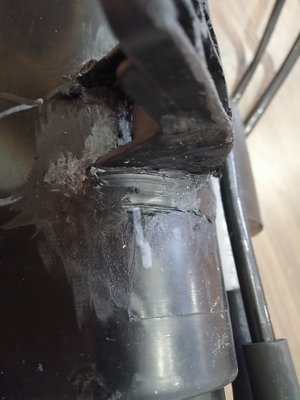

Отдал адсорбер специально обученому человеку, завтра покажу результат, сказал всё запаяет
Сообщение 25.04.2020 09:49
Запаяли мне адсорбер, мастер сделао всё на высшем уровне, отрезал ту часть которая была отломлена, спаял со всех сторон, и припаял назад, в общем всё дуется как и должно быть, сегодня попробую выровнять бак и поменять адсорбер, отпишу как и что

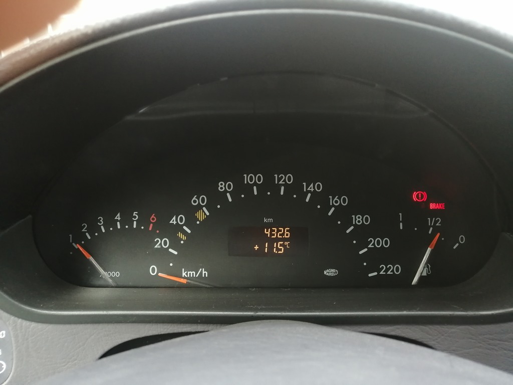

Сообщение 27.04.2020 16:12
Ну да ключ на старт стрелка поднимается до 0 стартовая отметка,запускаю движку стрелка поднимается и показывает фактический уровень топлива. Буду в гараже сфоткаю.

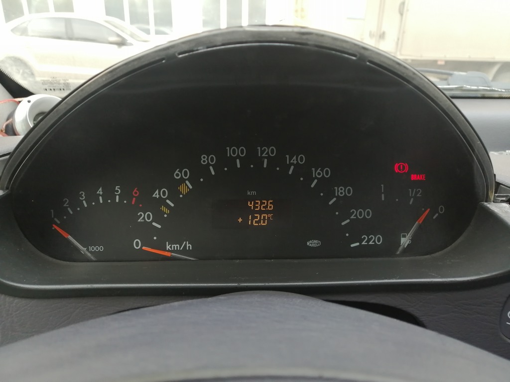

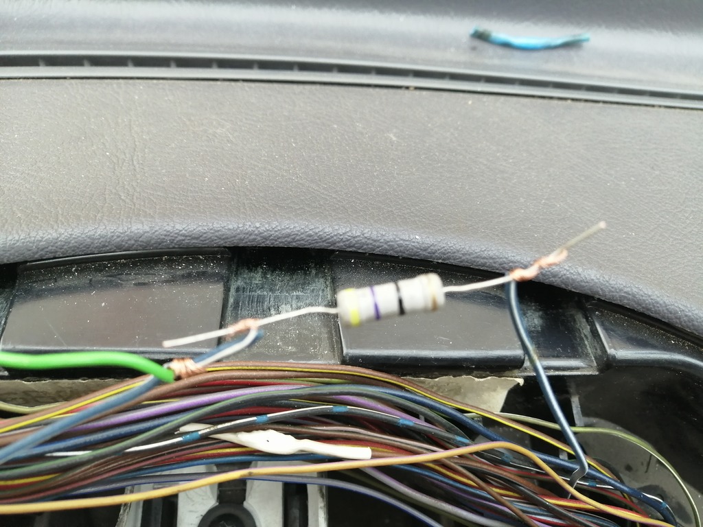

Сообщение 27.04.2020 17:54
Конечно не без колхоза, но я его победил почти
Было
Стало
47 ом последовательно поплавку
