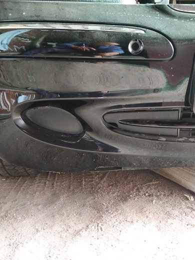

Не было в машине буксировочной петли, купил. Теперь смотрю, как баран на новые ворота и не пойму, как снять заглушку сзади, чтобы не сломать и куда хоть примерно вкручивается на рестайле впереди.

Сзади вы ее уже сняли, теперь просто вытащить
Спереди заглушка в точности под датчиком парктроника, который на фото

sidney писал(а):Сзади вы ее уже сняли, теперь просто вытащить
Просто тупо тянуть на себя? Там вроде какие-то ушки по бокам держат ее.
sidney писал(а):Спереди заглушка в точности под датчиком парктроника, который на фото
Это где вырез как будто для пальца? Просто тянуть на себя?

Я даже не знал, что там проушина. Просто лазил в "погребе" в багажнике и тут стукнула мысля: -Домкрат "родной" купил (не было при покупки авто), знак был, противооткат вообще случайно обнаружил (думал чё за херня торчит - вытащил, а это противооткат - удивился), инструкцию распечатал и сшил книжкой, а троса НЕТ, а потом стоп, а к чему его привязывать?! Должна быть петля. Погнал за комп и на разборках нашел за 200 грн. Вот так и возник вопрос "а куда ее вкручивать".

Штурман Басов писал(а):Просто тупо тянуть на себя? Там вроде какие-то ушки по бокам держат ее.
Ну там небольшой тонкий хвост (~5см), чтобы она из бампера не выпала, когда крюк вкручен, в остальном должна просто вытаскиваться
Штурман Басов писал(а):Это где вырез как будто для пальца? Просто тянуть на себя?
См. картинку. Не знаю как в рестайлах, в дорестайлах этот элемент просто вытаскивается на себя.

sidney писал(а):Не знаю как в рестайлах, в дорестайлах этот элемент просто вытаскивается на себя.
Спасибо, завтра после работы попробую подергать.
