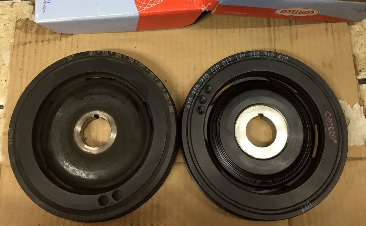

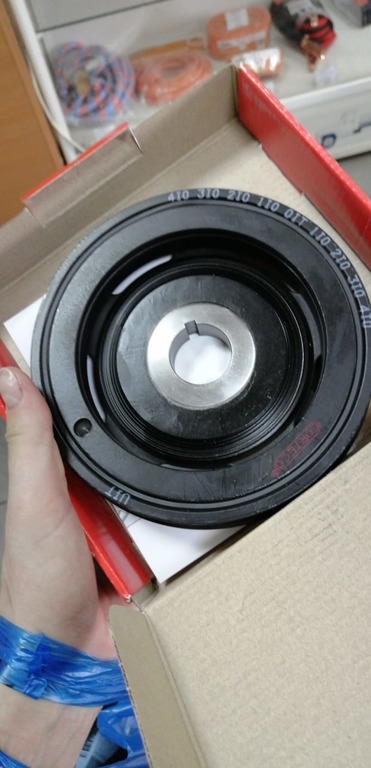

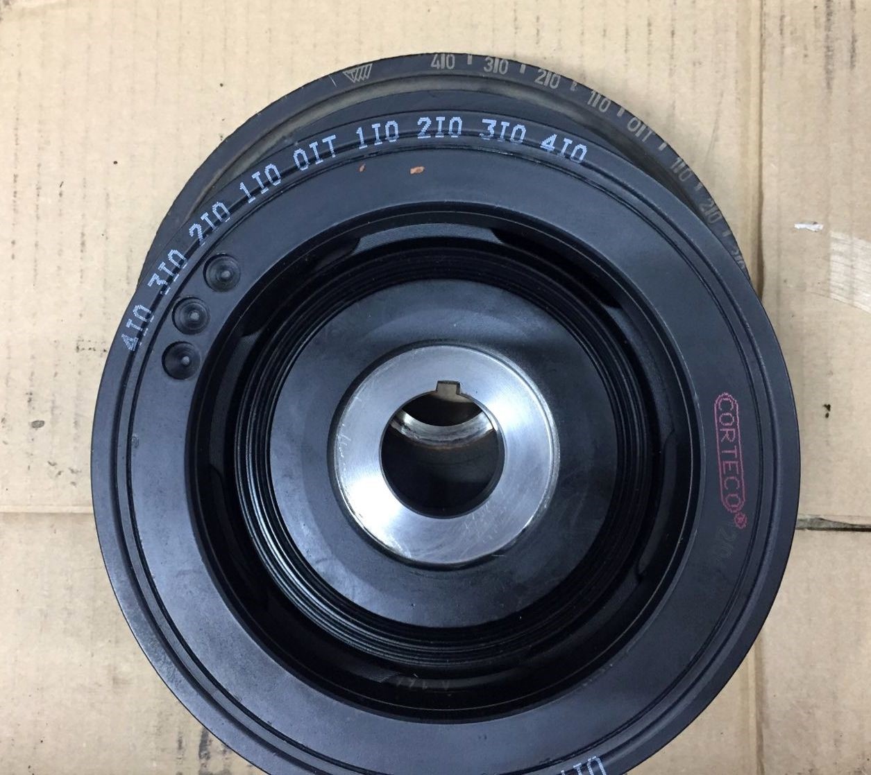

varta1882 к сожалению шкив бракованный.
Паз под шпонку должен смотреть на 35градусов, а у тебя смотрит в воздух.
Это распространенная проблема не оригинал шкивов. Буквально месяц назад я тоже возвращал Corteco по браку.
Сообщение 15.05.2020 10:16
Не сказать что это прям смертельно, но блин ГРМ выставить если кому то придется лезть можно неправильно, и долго биться головой почему оно не совпадает по меткам.

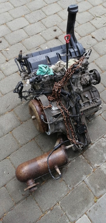

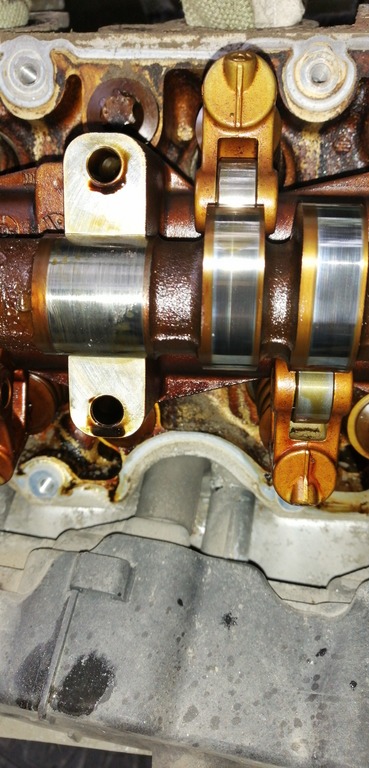

Встреча на эльбе прошла успешно, вот зашли домой и как и обещал Мише, выкладываю фотки элки и корчестроя, мотор куплен, с мотором забрались мозги иммо и чип который долго не выковыривался, еще отдан стартер на 1,3 квт и насос продувки катализатора мотор просто новый можно сказать, спасибо большое Михаил :good:

varta1882 писал(а):мотор просто новый можно сказать
Где он новый? Я отчетливо вижу царапины + отложения от не очень масла. И это мы не видели первого бугеля еще.
Вот новый мотор с пробегом 60тыс на нормальном масле Мотор M166 - билет в один конец
На фото АКПП-шный смотрю мотор был, а это значит надо будет перешивать мозги на мкпп и приборку.
И еще ) по уму на 1.9 шли свой двухмассовый маховик и дизельное сцепление. Хотя становится обычное и ходит норм.
