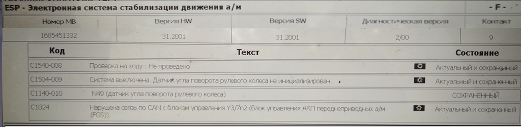

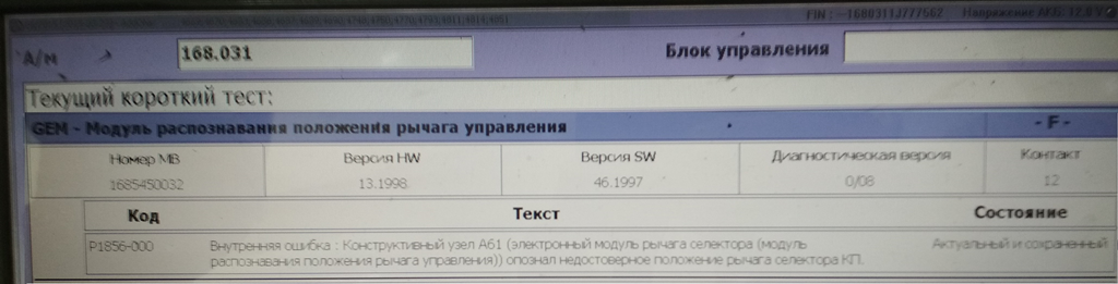

Так вот нарисовалась проблема, вообще их несколько (chek engine, ABS, ESP ошибки на табло + ЭГУР не работает) но эта на данный момент главная - АКПП 722.7 падает в аварийный режим. Сначала загорается F (видимо fault) сопровождается это резким толчком а затем если машину не заглушить и выкл/вкл зажигание - падает в аварийный режим и какая либо индикация скоростей пропадает вовсе.
Решили ехать в единственный у нас центр по ремонту Мерсов. Был проверен уровень масла и он оказался ниже мин - пришлось купить FEBI с каким то 14 допуском и долить около 2х литров. Понимаю что там могло быть другое но рискнули...далее, после подключения сканера показало целую кучу ошибок (картинки прилагаются) и приговорили блок управления АКПП (FGS) на замену. Что удивительно, после сброса ошибок - машина работает отлично минут 10-15 все скорости переключаются индикация скоростей есть, переключения плавные, все скорости работают, но потом опять толчок и F...Решил перепроверить их приговор и связался удаленно с москвичами - центром по ремонту акпп и после показа им ошибок и консультации с их электриком сказали с почти со 100% вероятностью что дело в проводке а не в блоке управления, так как машина стояла долго, либо контакты где то прохудились либо грызуны перегрызли. Мол не свзяи блоков мозгов по CAN шине. Отсюда и все проблемы мол. Решил самостоятельно посмотреть что там вообще внутрях акпп

Отвалился CAN на плате, пришлите плату, с большой долей вероятности скажу что это решаемо если плата не ремонтная.
Масло нужно было лить 236.10 а не 236.14 но это не главное.
Как проверить CAN тоже могу рассказать если вы ЛИЧНО будете этим заниматься. Если вам знаком термин прозвонить провод.

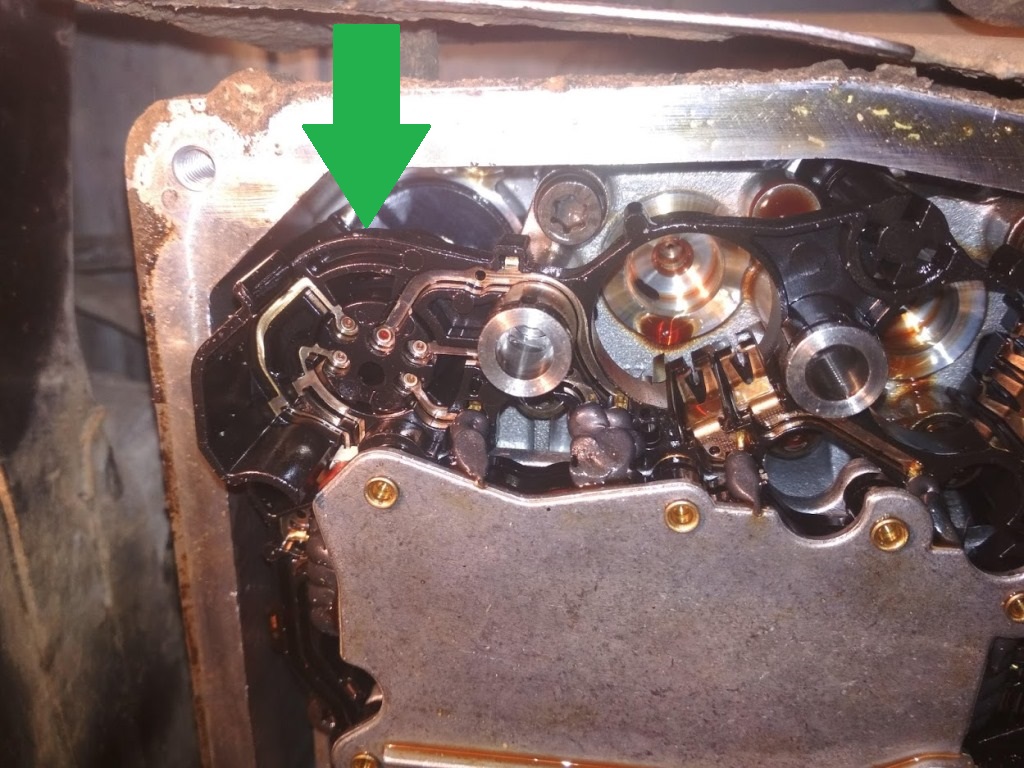

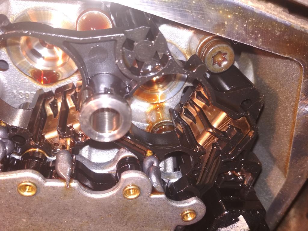

Блок управления попытался снять с гидроблока но он ни в какую не идет, даже после снятия 5ти клапанов =( так понимаю держит в районе разьема (как раз где CAN "+" и "-" но боюсь сломать если еще сильнее тянуть Может подскажите как ее можно прозвонить не снимая там все контакты в принципе видны.

Фоток много сделал, вот некоторые из них, блока управления. С виду все контакты и дорожки в полном порядке

lokky55 раз уж полезли снимать плату. Снимайте ее. Выняли 5 соленоидов, далее открутили 2 болта, 1 коротки и 1 длинный. Вы это все проделали.
Держится оно у вас теперь только на сальнике разъема и на направляющей в районе двух соленоидов, ближе к дальнему от разъема. Его вы уже должны были отключить (поворот против часовой). Теперь придавливая сверху на разъем, не погните пины, тяните на себя раскачивая плату.
Она снимается.

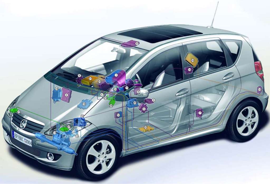

Macho спасибо вам большое за советы. Я почти все так и сделал - открутил 5 болтов (1 короткий) вытащил 5 соленоидов но плата не в какую не вытаскивается как раз в районе разъема. Вы написали что его надо провернуть против часовой стрелки - я этого не делал. Я так понимаю нужно засунуть примерно в место показанное стрелкой отверткой и зацепив разъем провернуть его? так? не совсем понимаю как его отсоединить, к нему же почти нет доступа пока плата на гидроблоке :unknown: будьте добры, объясните деревне как это сделать. Еще, пи'шите "придавливая сверху на разьем раскачивать плату тянув на себя" не совсем понял как я могу придавливать сверху - нужно что то типа крючка подцепить плату в районе разьема и тянуть на себя? так?
По прозвонке, все понял - что с чем звонить но есть несколько вопросов - 1) где находится блок управления двигателем? это блок SAM 266 - за номером 19 на картинке? Если да, это он, то как к нему добраться - не вижу его в подкапотном пространстве.... :unknown:

lokky55 писал(а):где находится блок управления двигателем? это блок SAM 266
Насколько я понял у вас кузов 168 и эбу находиться на дросселе, а картинку что вы указали со 169 кузова
Сообщение 23.06.2020 23:23
Да скорее всего вы правы в данный момент читаю об этом, ищу информацию и вижу что он на дросселе. Эта картинка 169ого кузова (хотя в описании на сайте автомануалов - automn.ru - почему то написано 168... :unknown:
Не подскажите как снять этот ЭБУ с дросселем ?

lokky55 вы понимаете что плата торчит наружу сверху АКПП в виде разъема который вы должны снять, повернув его СНАРУЖи против часовой, а потом надавить сверху, только не на пины.
https://benser.ru/upload/iblock/d3b/plata-7227.jpg
Посмотрите как выглядит плата, возможно будет понятнее.
ЭБУ мотора у вас интегрировано в дроссель, вот с него аккуратно фишки и снимайте, вам нужна фишка что идет на ЭБУ с кузова, а не расходится с ЭБУ по мотору.

По проблеме - теперь ясно что к этому разьему на акпп можно добраться сверху и снять его оттуда, когда скручивал поддон и пытался снять плату- не видел, по прозвонке и всему остальному тоже все ясно. Еще раз спасибо за советы. Задача ясна, будем разбираться.
