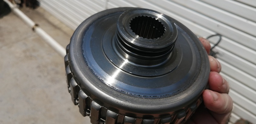

думал к 1, в хлам, но нет
Вот К 1. разобрал Явных признаков нет. Залил бензином, думал может трещина, бензин не проходит.

знающие, подскажите как на 100% быть уверенным в к1?

OmanRa в ютубе есть ролик есть как его давлением проверить. Фрикционы K1 еще посмотри, нередко они в мясо.
Если K1 болен и на нем немного на таком покатались фрикционы почти всегда спиливаются прилично.

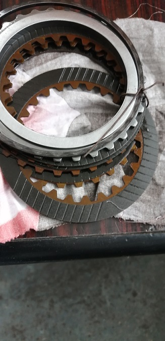

Спсаибо, мачо. Померил микрометром толщину дисков, такие же как стоят.Как проверять на валу к1 я понял.
это старые

Да по фото видно что они на огнях, а чем вы в К1 полезли?

Мачо, что значит на огнях?

Значит, что в порядке :lol:

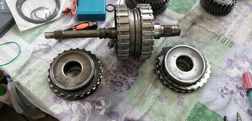

перебрал валы
поломан сепараторы игольчатого подшипника. купил новые. Цена радует по 186р.
новая резинка снизу, разу видно разницу
все поршни и тарельчатые пружины в налете. Я так понимаю от фрикционов и уплотнений

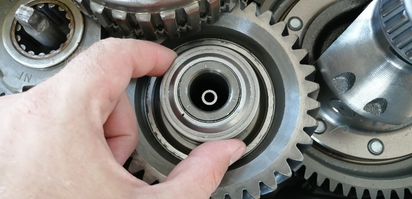

Сообщение 30.07.2020 18:18
Стал собирать и обнаружил повреждённый подшипник
OmanRa
Сообщения: 159
Авто: w168 a160
Сообщение 30.07.2020 18:25
Заказал новый.

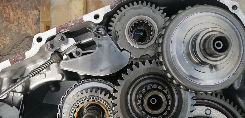

Так вяглядит обойма старого подшипника
OmanRa
Сообщения: 159
Авто: w168 a160
Сообщение 30.07.2020 18:27
Так новый, нет крышки с торца
OmanRa
Сообщения: 159
Авто: w168 a160
Сообщение 30.07.2020 18:29
Она через Уплотнительное кольцо закрывает вал.
OmanRa
Сообщения: 159
Авто: w168 a160
Сообщение 30.07.2020 18:30
На схеме её нет. Мачо подскажи как её поменять? Старую я испортил.

OmanRa Зачем тарелку было менять, она без износа у вас?
По подшипнику я хз не совсем понял вопрос. Эти подшипники вечные, не понимаю как у вас там оно сломалось.
Мне не приходилось их менять за все время.
Сообщения: 4653
Сообщение 31.07.2020 05:40
На фото еле видно, сепаратор лопнул с одной стороны. Вот и пришлось менять. Мачо номерок её не подскажите?
