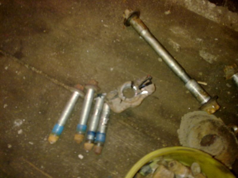

Ну вот и timoshek хапнул горя...
Колодки все с разным износом, на обоих сторонах заклинившие на смерть нижние пальцы скоб :nea:
От того что ничего никуда не двигалось там где был датчик он оплавился... завтра поищет бу за недорого, если нет то новое будем заказывать.
В общем и целом, в ашке обязательно при замене колодок делать полную профилактику скобы.

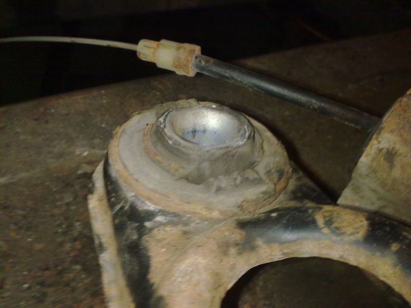

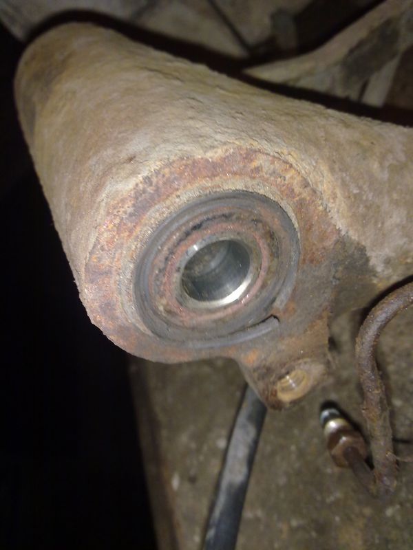

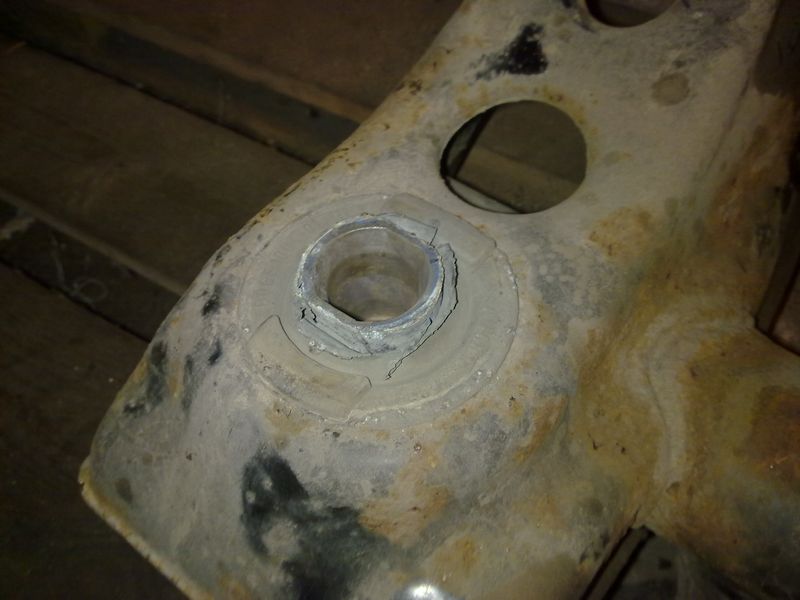

Чего то не хотят фотки в личку слаться, счас нет сил разбираться.
Немного фото косяков с задней подвеской докучи к тормозам.
Сообщение 19.08.2013 00:49
timoshek да оно так всегда, берешься за йайца и масло пропадает... :trollface:
Подрамник мне сразу при первом осмотре не понравился, и я не ошибся... ну а остальное без альтернативы.
Сообщение 19.08.2013 19:31
Я вот теперь думаю, что мне с этой ржавчиной делать? Как бы подрамник после зимы не рассыпался... :rukalico:

Сообщение 19.08.2013 23:06
Ничего с ним не будет, там металл 4-ка.
По кузову в силовых местах тоже проблем нет, гниет как у всех - двери, арки...

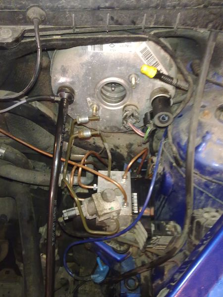

Хрень какая то с timoshek-а болидом.
Заменены все трубки и шланги. Все цилиндры прощупаны руками, разработаны и т.д.
Все 3 раза по кругу уже прокачено.
Как результат полупустая педаль, а если оставить машину на 10-20 минут первое нажатие вообще почти в пол уходит...
Торможение почти в самом конце педали. Покачаешь раз 10 педаль накачивается не на долго.
Не нравится пшиканье в салоне и чвяканье на блоке АБС... но течей нет и предраться не к чему.
В цепочке остались только ГТЦ и блок абс.
Сообщение 22.08.2013 22:26
Пшиканье с блока АБС натолкнуло меня на то что его все же стоит менять первым. Обзвон всех разборок ничего не дал, нету.

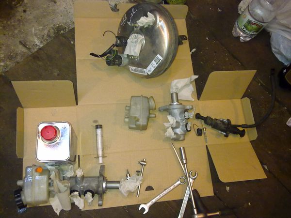

Решено было пока отдавать машину как есть пока не найдется блок, решил сегодня сесть проехаться по гаражам, пздц. Ехать страшно, реально страшно. Иногда педаль схватывает только в самом конце. Посидел час помучал педаль, щупал, слушал и т.д. и выявил закономерность. Педаль проваливается если ей нажимать плавно, если резко более менее. Вспомнил что как то на волге у меня была точно такая же хрень, и тогда как раз умер ГТЦ. По волговской конструкции помню что там в цилиндре 2 дырки, и дохлая манжета тупо перепускала и не давала создать давление когда нажимаешь плавно.
Утром забрал уже в сборе с разборки вакуумник и гтц. И решил надо лезть менять скорее всего все таки дело в нем.

P.S. Перечитал - да и из твоего поста можно сделать вывод, что виноват скорее ГТЦ, чем блок. ИМХА блок отрбатывает ситуации с заносом машины (ESP), блокировкой колес на торможении (ABS) и пробуксовкой при интенсивном разгоне (ASR). К проваливающийся педали КМК он не имеет никакого отношения.

sidney писал(а):P.S. Перечитал - да и из твоего поста можно сделать вывод, что виноват скорее ГТЦ, чем блок
И я остался того же мнения, перечитав сообщение Macho. Ну уж очень похоже на то, что манжеты ГТЦ виноваты. У меня на Ауди 100 была подобная хрень, исчезла после замены манжет в ГТЦ(купить ГТЦ тогда было весьма непросто :pardon: )

Пшиканье с блока с клапанов это не нормально, я такого ни разу не встречал. Ну посмотрим. Скоро поеду собирать.
Сообщение 23.08.2013 15:48
Пшиканье во время торможения? Тогда чему удивляться- стоит скорей всего датчик давления, который и не понимает, что у тебя с давлением в тормозной системе. А там уже как всё работает- хрен этих фрицев знает :trollface: КМК, поменяешь ГТЦ и всё пройдёт.
