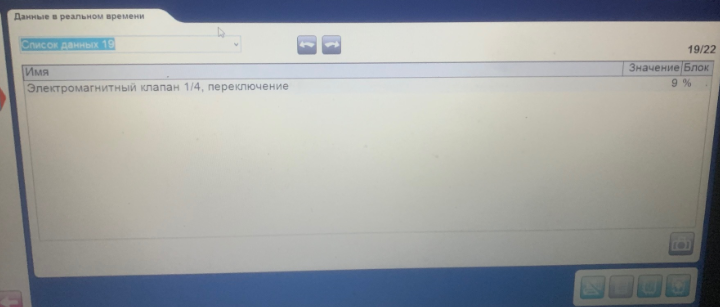

Всем Добрый!) короче к старой проблеме, на днях пропаял плату селектора, ошибок не было, хотя и после ревизии разъёма акпп тоже реже вылетали, но сегодня видимо приехал... Вылетела ошибка Р1840-электромагнитный клапан 1/4, переключение. Постоянное значение, или же P1840 Соленоид 1-4 передачи - электрическая неисправность.... И что делать снимать гидроблок и передавать на ремонт?)

Ошибка стираема? В какой момент появляется?
В старе эта ошибка будет звучать как: P1840 - Клапан Y3/7y1 (широтно-импульсно модулированный электромагнитный клапан переключения 1/4) неисправен, это значит плату надо ремонтировать на предмет контакат на Y3/7y1
Гидроблок снимать не надо, только плату. Пишите в ЛС
