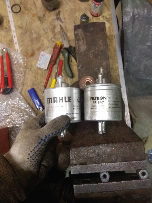

Немножко о топливом фильтре.
Менял топлевный фильтр, старый отходил 80 тысяч, производитель фильтрон, проблем не было.
Сейчас поставил кнехт, ценник конский, но гуно ставить как то не хочется. Неприятно было, то что за такие бабки штуцер был немного кривой. Качество зип просто отвратительное последнее время.

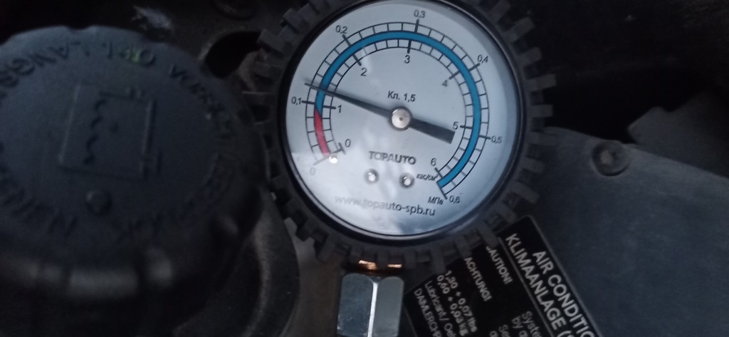

Прошу совета!
С акпп решили, вопрос по движку.
Стучат гидрики и наверное цепь, не хватает давления, замерил давление на 700 оборотах при температуре масла 90 градусов, давление 0,35 кгс/см2, должно быть 1.
Понятно, что смотреть распред, постель, вкладыши, масленые каналы, масленый насос и Тд.
Лью мб по допуску, фильтр оригенал,
Просто хочу получить совет по опыту что чаще всего
Виной данной проблемы.

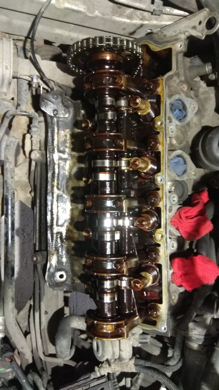

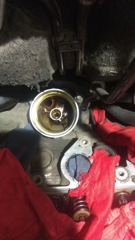

Добрый день друзья!
И так, вскрыл я крышку головки блоков, на удивление гуталина нет, все чистенько, натяжитель наполняется, снял первую крышку подшибника распредвала, постели, ту что ближе к звёздочки, задиров коррозии нет, что на распреде, что на крышки. Исходя из этого надо лезть вниз. (
Раз уж добрался, сниму все продую, промою, промерю, соберу обратно, залью свежее масло, фильтр и замерю ещё раз давление. Если нет полезу дальше.
Интересует вопрос снятие поддона не снимая мотор то есть на приспущеном двигателе за счёт снятия двух болтов задних подушек. Реально ли его в таком состоянии содрать с заводского гермета?
Пару фото ГБЦ без крышки.
Буду рад любым советам и пожеланиям.
Сообщение 21.04.2021 00:09
Да мотор и в правду визуально не плох.
Пандаведь писал(а):Интересует вопрос снятие поддона не снимая мотор то есть на приспущеном двигателе за счёт снятия двух болтов задних подушек. Реально ли его в таком состоянии содрать с заводского гермета?
Реально но не просто.

Пандаведь писал(а):Стучат гидрики и наверное цепь, не хватает давления, замерил давление на 700 оборотах при температуре масла 90 градусов, давление 0,35 кгс/см2, должно быть 1.
Я пару лет назад перебирал двиг на своем w168, тоже побрякивала цепь и гидрики. При вскрытии обнаружены задиры на распредвале солидные, и... весь низ практически в идеале, масло кстати не жрало.
Вскрыл масляный насос, и в нем был огромный износ. При этом колено и вкладыши в идеале. По итогу замена насоса решила проблему, хоть и распредвал остался задранный.
Кстати до переборки давление было 1.2 бар, и все равно все побрякивало с новыми натяжителями и гидриками. 0.35 это совсем мало.

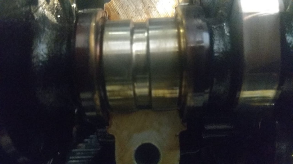

Сегодня все снял посмотрел постель, распред, крышки, все в достойно состоянии. Почистил каналы коромысел, оси, пастель все чистинько, кокса эмульсии не чего нет. Продул канал который идёт на постель, все дуется хорошо как отверстия натяжителя так и с фильтра
Думая что с коленом тоже все тип топ , склоняюсь все таки или насос или редукционый клапан, может пружина устала.
Соберу верх померю ещё раз, там будет видно.

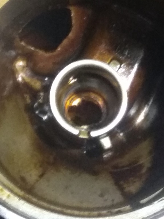

Сегодня чистил стакан фильтра, в центре куда вставляется пластиковый штырь с резинкой от крышки, обнаружил разбитое отверстие, по внешнему виду напоминает латунную шайбу.
По сути пластиковый штырь с резинкой упирается в эту шайбу и резинка герметезирует попадания туда масла, то есть как я понимаю там каналов не каких нет, просто напрягает это разбитое отверстия, по фоткам видно, что не хватает кусочка.
Сообщение 25.04.2021 06:46
Пандаведь писал(а):по фоткам видно, что не хватает кусочка.
С виду это заводской вырез, у себя не смотрел.

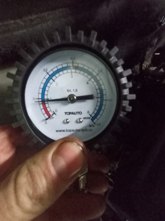

Продолжение моей истории по низкому давлению.

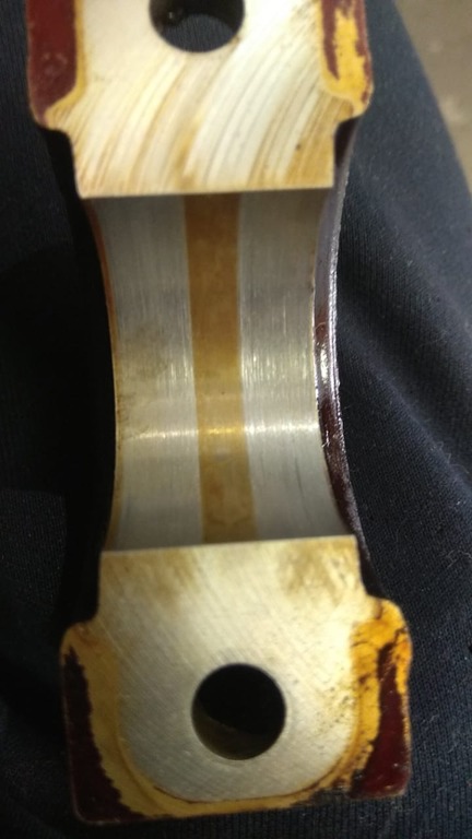

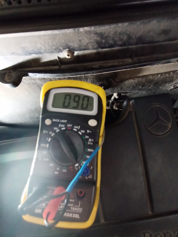

Виной всех моих проблем оказался масленный фильтр, после сборки верха мотора запустил двигатель ,стук ,который меня раздражал не пропал.
Замеряю давления на прогретом моторе при температуре масла 90 гр. при частоте вращения 700 об/мин, манометр показал 0.87-0.9 бар.
На последок для успокоения совести ,скинул ремень,
результат меня не порадовал(
Надо лезть в низ смотреть шатунные вкладыши,похоже стучат они .
P.S. если бы я знал что такая лажа может быть менял бы фильтр каждые 5 тыс. Фильтр всегда ставил оригинал, сейчас поставил махле.
Старый фильтр пробовал продувать ртом через тряпку ,потом сжатым воздухом 6 бар ,он не дулся

Мои результаты , по давлению масла.
Напомню сделал замер давление показала 0,35 бар.
Полез верх ,не чего криминального не увидел, поменял прокладку ,масло фильтр ,собрал, прогрелся, давление стало 0,87бар, звуки не ушли ,но стали тише.

Не давал мне покоя один момент при резком нажатии педали газа ,при сбросе оборотов что-то постукивало в моторе и очень бесило. Решил я ещё раз разобрать вверх и махнуть гидрики ,по факту снятия постели обнаружил в усмерть ушатанные коромысла на впуске, зазор между осью и коромыслом достигал аж 3-4 мм. из за этого на первом кулочке распреда набило раковину.
По итогу купил ,четыре коромысла, ось, гидрики ,собрал завел ,мотор - шепчит,сделал замер масла на хорошо прогретом моторе 90 градусов при оборотах 650 давление стало 1,2 бара. Мотор сейчас работает очень тихо ,без посторонних звуков .
