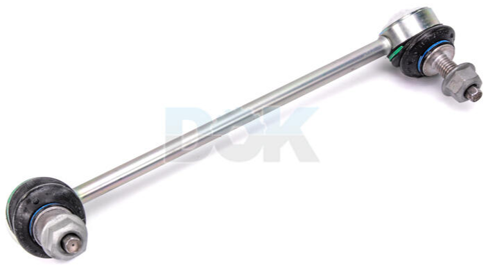

Подскажите какие стойки стабилизатора лучше брать. Я высмотрел Lemforder, TRW и Monroe. Или по фирмам можно не загонятся?
А еще нашел "Mercedes Benz A-Class, W168) (1997-2004) усиленная стойка стабилизатора. Гарантия 12 месяцев!", правда стоимость в 2а раза ниже чем вышеупомянутые фирмы.

Берите лимпердер, у меня бегают все огонь

As Metall хорошо ходит, иедальный баланс цена-качество. И пыльники силикон.

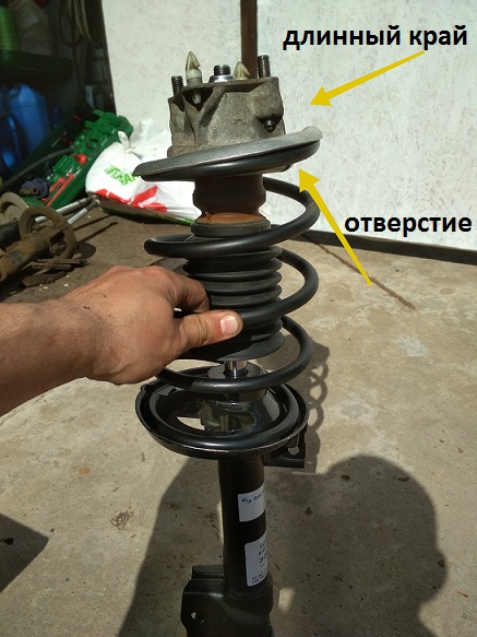

Пандаведь, кажется нашел картинки правильности установки опорных, на 3-4 странице этой темы, кстати вы там и свои собранные амортизаторы выложили. Я наверное после сборки свои покажу, проверите на ошибки.

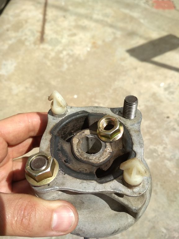

Болты в опорном закисли намертво, при аккуратном откручивании, с молитвами, как полагается, всё равно оборвались оба. Час их аккуратно высверливал-игрался с ними, и всё равно каждый виток резьбы просто зубами держался за опору. Потом зашёл отец в гараж, посмотрел через моё плечо на этот секас, отодвинул меня в сторону, высверлил их 8-кой, нарезал резьбу на 10 и вкрутил шпильки. Во как...

Штурман Басов писал(а):оборвались оба
У меня так же было ,но я ставил новые у меня один мозг выносил.

Посмотрите, правильно собрал? Стрелочками указаны отверстие в чашке и длинный бортик опорного подшипника
