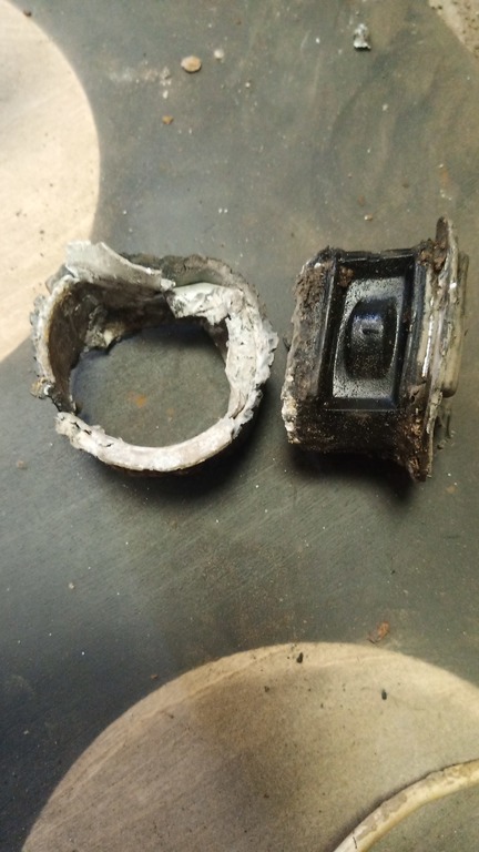

Форумчане ,может кто на пальцах объяснить как меняется ,подушки,сайлентблоки задний балки, те которые дальше от заднего бампера. Отпескаструил барабаны, покрасил жарастойкой краской ,поменял троса ручника ,ступечные подшипники ,буфера на пружинах, собрал, качаю колесо задний мост как гавно в проруби шатается, :mad: глянь ,а у меня силуминовый наконечник торчит от резинки отвалился. Мост дак снимать как то желания нет !
Сообщение 28.07.2021 23:34
Снимается подрамник и меняются.
Сообщение 31.07.2021 10:31
Подрамник не снимал , открутил, два болта и приспустил ,вытащил старый, почистил ,засунул новый с маслецом , собрал все в обратной последовательности.
