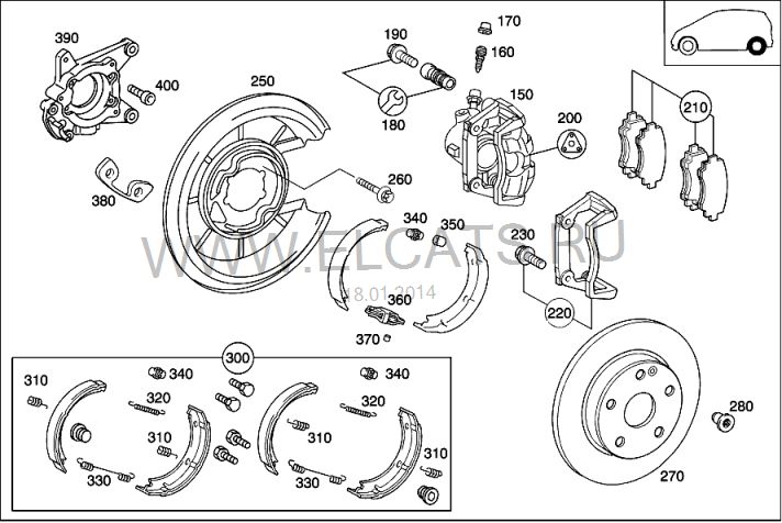

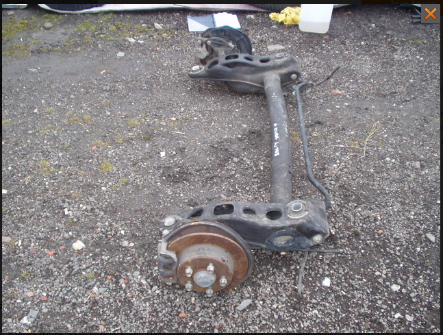

Салют:)А есть кого нибудь фото кронштейна к которому крепиться ЗАДНИЙ тормозной суппорт .Тормоза хочу задние дисковые поставить.
ОВО
Сообщения: 559
Город: Белореченск
Сообщение 18.01.2014 09:06
ОВО вот тут видна разница. Рычаги одинаковые, разная навеска.
Я бы искал рычаги в сборе на разборке.
Сообщения: 4653
Сообщение 18.01.2014 14:00
Я и в ЕПЦ эт видел :drinks: Хотел в живую посмотреть)

Сообщение 18.01.2014 21:25
ОВО хрена ли там смотреть то... кулаки разные.

Сообщение 21.01.2014 12:52
Я и в ЕПЦ эт видел Хотел в живую посмотреть)
Крупнее нету.

Сообщение 21.01.2014 15:53
И на этом спасибо!Что то подушки балки похожи на подушки от 124:)
ОВО
Сообщения: 559
Город: Белореченск
Сообщение 21.01.2014 23:25
Мерседес ведь... подушки правда свои ашечные.
