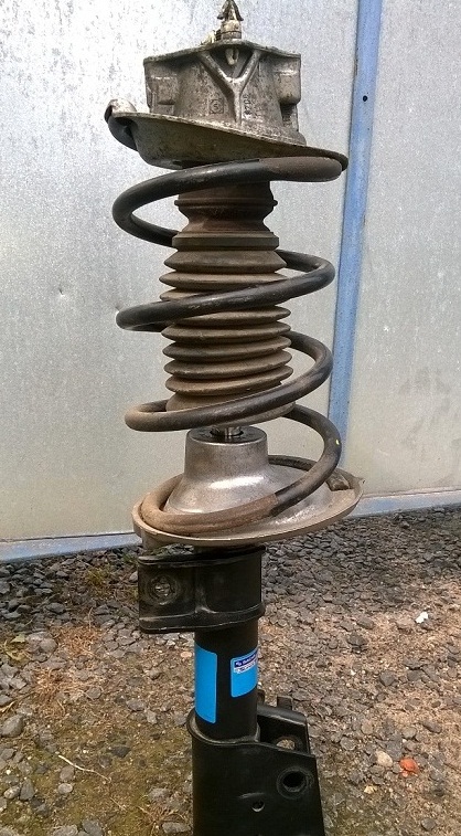

Доброго времени суток !!! Случилась проблемка, менял передние аморты, при разборке, отмечал положение подушек, правая собралась и встала на место без проблем, левая была собрана по моим отметкам сделанным при разборке ... Пытался ставить ее на место в стакан, но аморт если его прикрутить на два верхних болта (стакан) торчал наружу из арки колесной, конечно если поднадовить амортизатор на свое место становился, но не так как правый ... чувствовался переком ... Развернул подушку на 180 гр. и все ОК, она встала как там и росла ). На резиновой части подушки была трещина небольшая, думал походит, но стала недавно скрипеть ((( Могла ли моя подушка, стоять неправильно (я второй хозяин в РБ, а значит всякое может быть) ??? Прилагаю фото, то как сейчас установлена подушка после моей сборки ... Знающие люди должны сразу увидеть правильно или нет она собрана. И если можно, подскажите. какие нюансы есть при сборе аморта ... Заранее БОЛЬШОЕ спасибо !!!

Я предупреждал.
Визуально стоит не правильно.
Я жы постил скрин правильно установки?! Зачем, для кого?!
macho - Сообщения: 4653
Уже исправился и собрал ... Печалиться особо не стоит, потому-что подушка уже была лопнувшая ... Заказал Лимфердер. Пока поставил в правильном варианте старую рванину, она даже скрипеть перестала ... Ошибся из-за того, что высверливал оба заломанных болта в подушке, новые отверстия на 10 мм вместо 8 мм пошли видимо косовато, начал собирать - она не встает на место, перевернул подушку на 180 гр. все встало ...Вот так вот ... Лошара ми кантаре ))

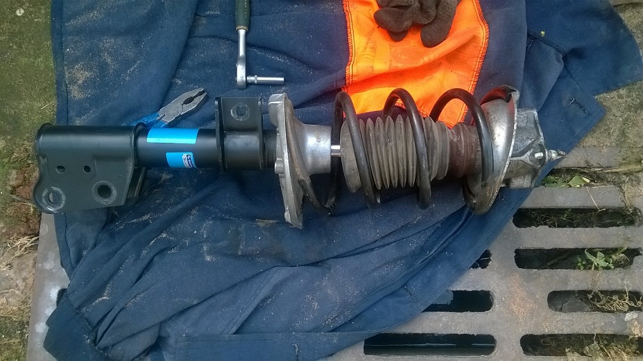

Доброго дня ! Заменил передние аморты и подушки-опоры. Подушки - Лимфердер, аморты - Сакс. Все вроде гуд, но при наезде на небольшую "ступеньку" на асфальте или неглубокую ямку, в районе подушки-опоры раздается звонкий щелчок ... Ощущение такое, будто шток аморта бьет по внутренней втулке подушки. Или есть какие-то хитрости с установкой пружины (пружина раньше на старых амортах не стучала, перед заменой была помечена краской и установлена в прежнее положение верх-низ) ? Кстати, стойки собраны правильно, по картинке, что есть в этой теме.

Если стойки собраны и установлены правильно смотреть стойки стаба.
macho писал(а):Если стойки собраны и установлены правильно смотреть стойки стаба.
Стойки стаба новые лимфердер, устанавливались одновременно с амортами, подушками, шаровыми и втулками стаба. Но звук был с самого начала (( Буду пробовать разбирать и собирать, но сначала, сниму и проверю затяжку гайки на штоке аморта. Кстати, какой момент у этой гайки ?
- Город: Почти Еуропа
- Авто: Vaneo 1.7 CDI МКПП
Момент не помню, рука помнит. Там не надо конского усилия иначе свернешь отверстие под шестигранник на 7.
Скорее всего проблема в чем то другом. Стойки не трогай, если уверен что правильно собрал.
Вот ещё что, вспоминаю, когда снимал старые подушки, на них было написано Ванео (прямо на отбойнике), а те что ставил от лимфердер с надписью SPORT. Может у меня Ашкина подушка,
или там все равно ?
или там все равно ?Семь раз отрежь, а один раз отмерь !!!
Не всеравно. Эти СПОРТ это для машин с кодом 486 (СПОРТИВНАЯ ХОДОВАЯ ЧАСТЬ) , там и аморты другие и пружины!
