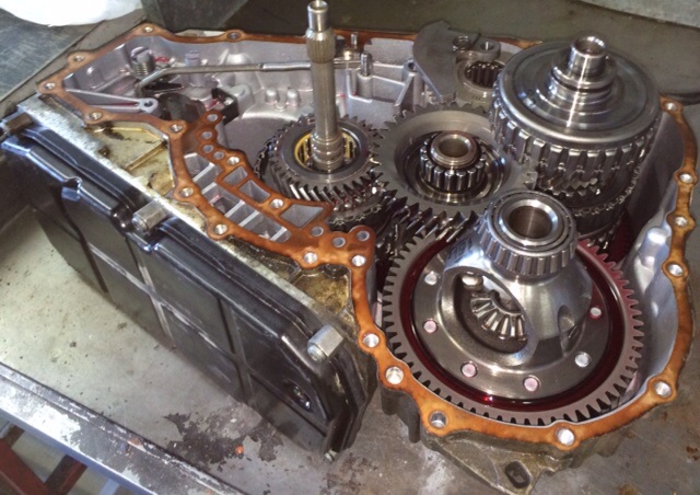

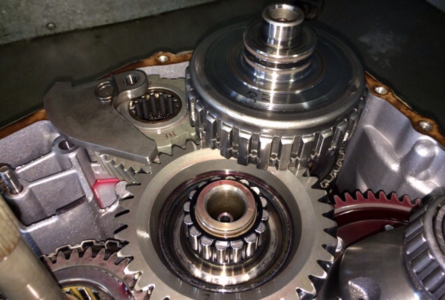

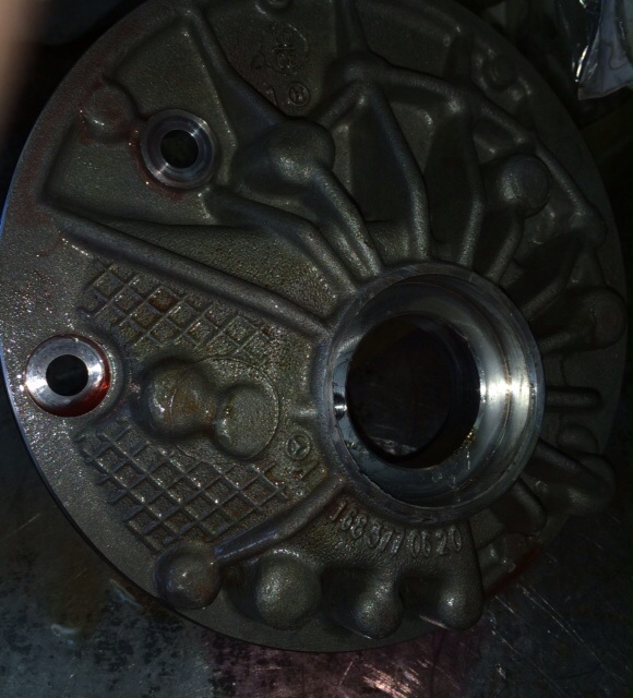

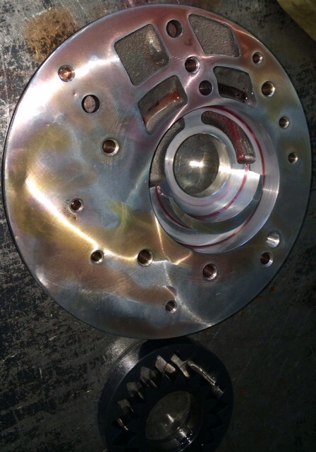

Разобрали коробас мой, кому влом читать заново, опишу в кратце, обратился с течью масла акпп , замена сальника течь не устранила, разобрали коробас, замена масляного насоса, выработка в том месте где обычно на нормальных насосах стоят втулки, данный вид коробки идет без втулки! Причина течи в коробках 722.7 в основном одна и та же, выработка на шейке куда вставляется гидротрансформатор и соответственно не плотное прилегание к стенкам, гидротрансформатор при давлении-вращении начинает вибрировать и сальник не держит давление масла. Так как масляный насос не имеет втулки, то владелец попадает на замену насоса. А так осмотрев внутренности износы не обнаружены, все в хорошем состоянии. Завтра все меняют собирают акпп, послезавтра ставят на машину и собирают полностью, денек потестю, отпишусь. Цена работы по всей требухе с акпп 9000 работа по коробке, 10000 новый оригинальный насос, 900 комплект прокладок.

Neofitik спасибо за фото. Так а как определяется износ в посадочном на насосе? У вас ведь вы говорите все ОК.
Или промеряется микрометром сверяясь с эталонным параметром?
Ну и успехов вам, что бы этим все кончилось.

Macho, замеры проводили, чем не знаю, но в моем случае на шейке маслонасоса выработку по колеям чувствуется даже на ощуп. Могу поинтересоваться подробнее. Все ок со всеми внутренностями акпп, только замена масляного насоса.
