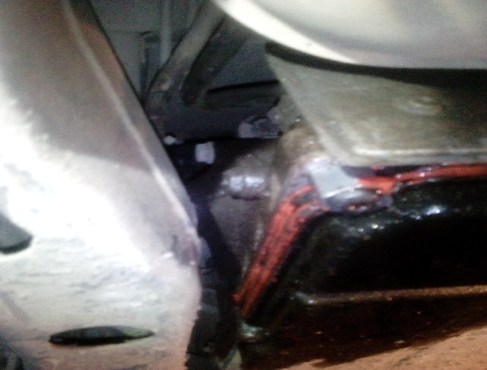

Позже попробую загрузить фото.

Фото тапком делали?!
Сообщение 16.02.2015 16:00
Не знаю на счёт тапка,а вот сжать изображение для форума пришлось.лучше подскажите как проблему выявлять. На подъемник вчера загнал,так слесарь мне чтобы долезть до утечки предложил коробку снимать сразу. На работу ездить приходится каждый день,без машины тяжко будет.

Сообщение 17.02.2015 11:21
На дворе 2015г., у вас фото из 80-ых, я на фотоаппарате Смена лучше фотографировал в 5-ом классе...
По фото невозможно ничего понять, что это за херь на прокладке, гермет что ли?!
Если хотите помощи удаленно, возьмите нормальный фотоаппарат, разберитесь как им пользоваться, сфотографируйте коробку с разных ракурсов, желательно найти верхнее мокрое место.

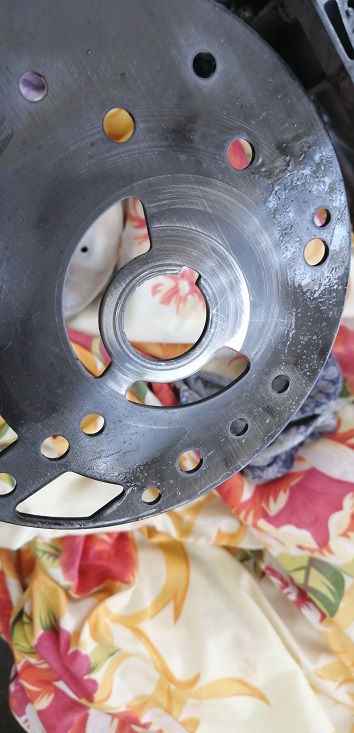

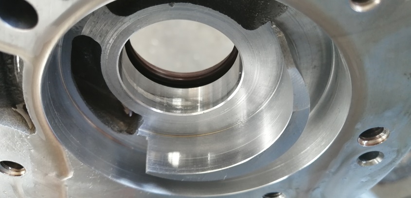

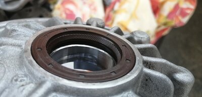

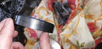

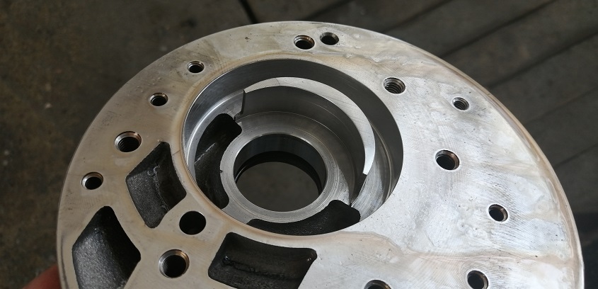

Очень похожа на мою проблему. Жалею что я диагностику не сделал, а сразу стал разбирать. Вот добрался до насоса. Подскажите это критический износ?

у меня подозрение что теч была из под сальника гидротрансформатора.

Сообщение 15.06.2020 13:22
если поставить насос с шестернями на гидротрансформатор люфт чувствуется хороший. Но думаю от там и должен быть-температурный и тд.
