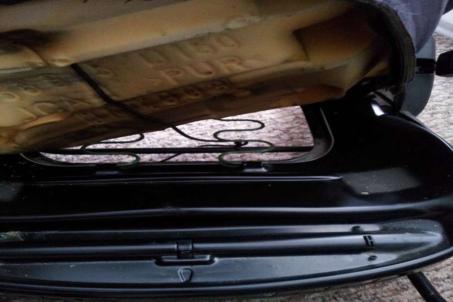

Собственно сабж. Я бы не сказал, что я сильно объемный товарищ - так, среднестатистический, где-то под 80 кг.. Тем не менее это постоянное "скрип-скрип" почти на всех ямках как-то потихоньку начинает допекать. Скрипит нижняя сидушка (не спинка) и откуда-то изнутри, из глубины сиденья. Кто-нибудь что нибудь посоветовать может для решения проблемы? Сиденья разбирать очень не хочется.

Вот что там находится

Сообщение 17.07.2012 15:42
Вот поближе
Сообщение 17.07.2012 15:43
Всё что там может скрипеть- это пружины. Смазать можно снизу.
Сообщение 17.07.2012 18:28
Фрунчик писал(а):Всё что там может скрипеть- это пружины. Смазать можно снизу.
Смазку наносить в точках соединения пружины с собственно сидением.
Сообщение 17.07.2012 19:31
Барс писал(а):Смазку наносить в точках соединения пружины с собственно сидением.
Точно :yes:
Сообщение 17.07.2012 20:44
как вариант силикон в спрее через хобот
