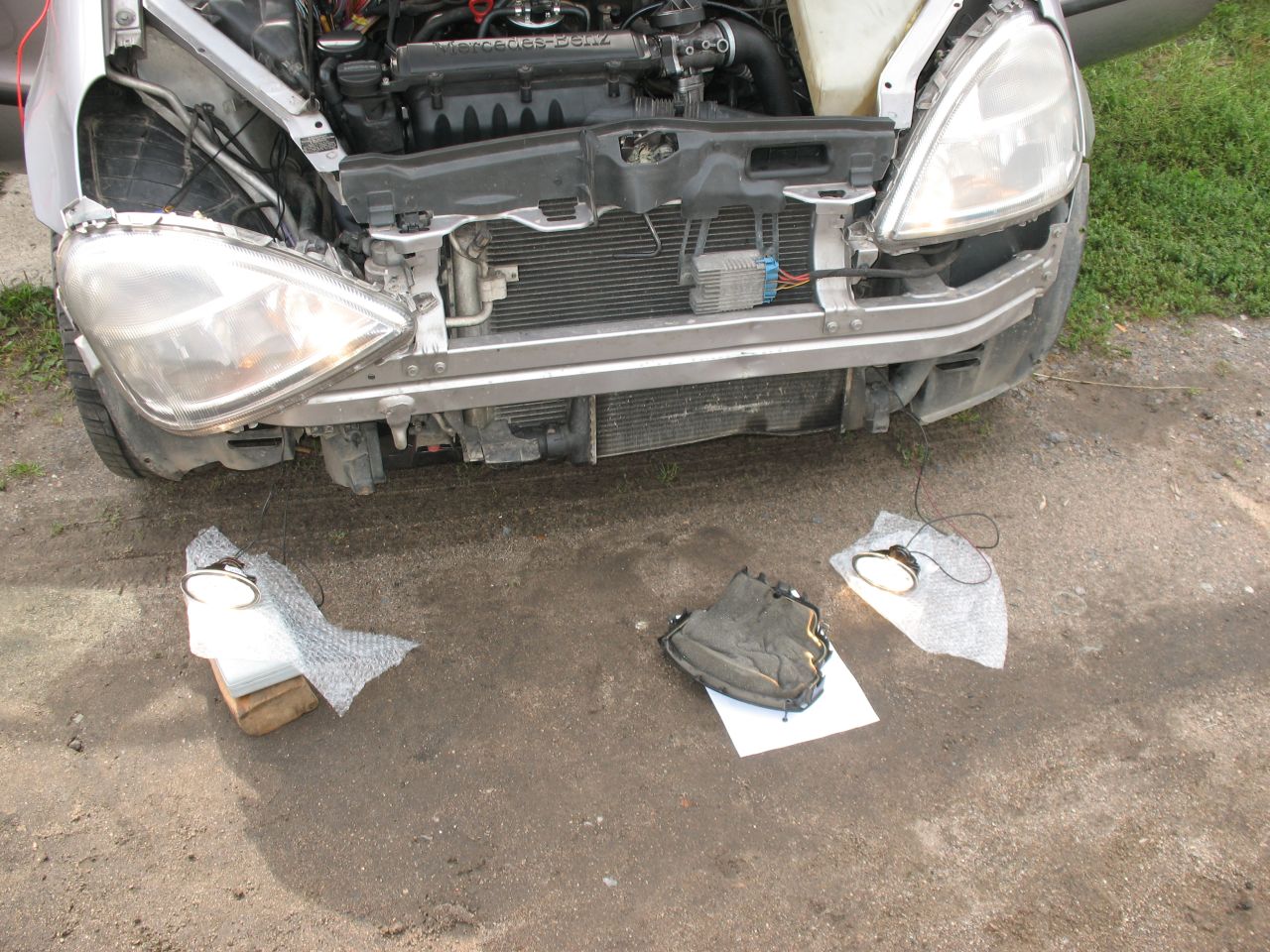

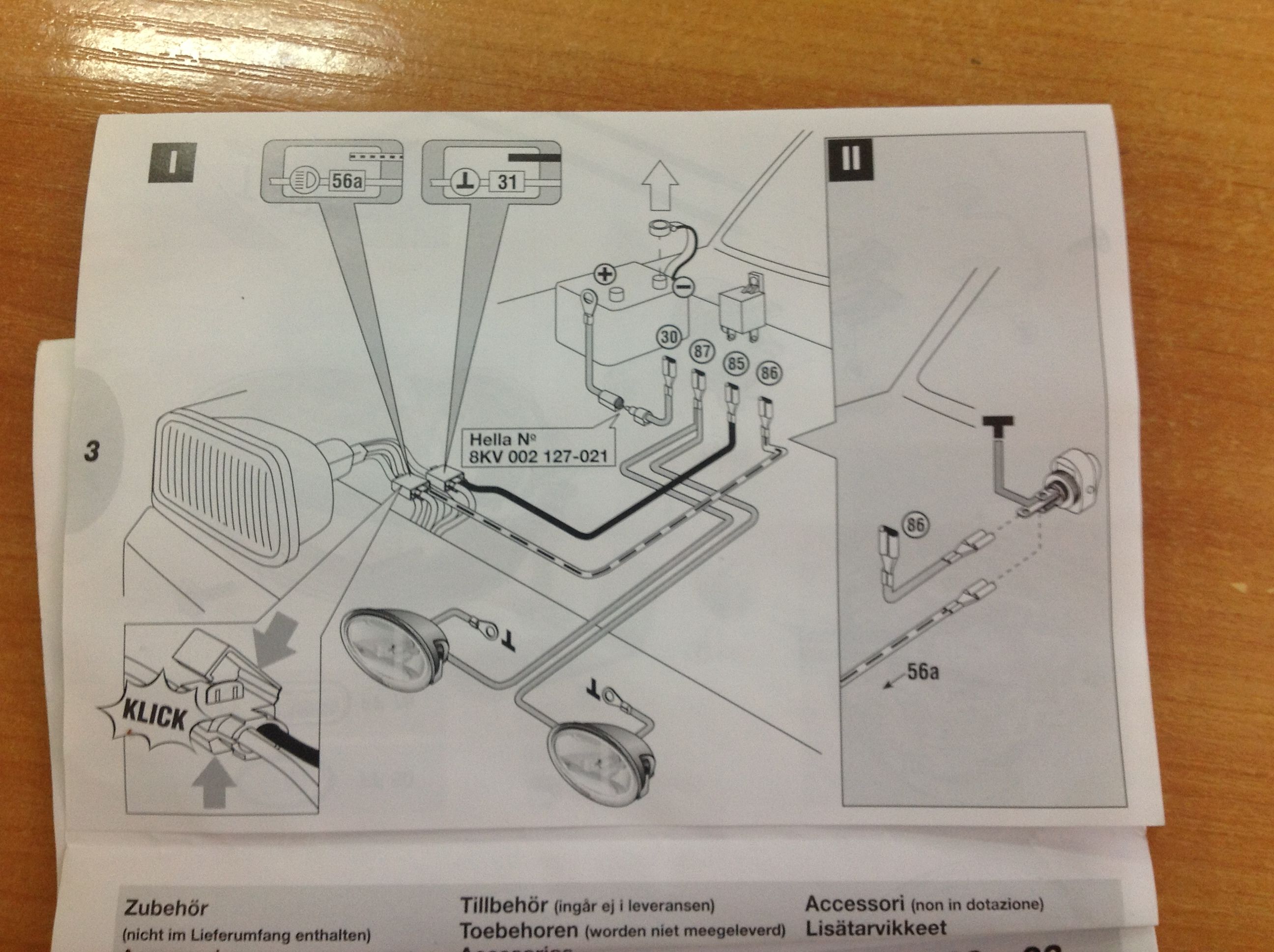

Фонарики купил. Бампер снял (были там еще дела помимо противотуманок). С фонариками, помимо кучи проводов, клем, скоб, гаек и болтов, шла небольшая книжка, как все это добро подключать. Собственно фотку прицепил. 50% этой схемы понимаю, 50 нет. На картинке два варианта подключения - первый фонари зажигаются вместе с заводскими, второй (справа) - на них ставится отдельный тумблер (тоже был в комплекте). Тумблер в машине ставить особо некуда, потому хочу по первой схеме подключиться к основным противотуманкам в блок фаре, соответственно мои фонарики будут загораться, когда будут загораться основные.
На схеме на реле приходят и уходят
30 контакт - основной постоянный плюс с аккума, там еще предохран на 20A не нарисован
87 контакт - плюс на дополнительные фонарики
86 контакт - масса управляющей цепи реле.
85 контакт - управляющий плюс цепи реле
Вопросы
1) масса для 86 контакта берется с любого подходящего места? В схеме нарисован вариант с массы, идущей на основную блок фару, но че то тащить оттуда как-то не камифольно
2) управляющий плюс - берется тоже из любой блок фары (правой или левой) с плюса, который идет на заводские туманки
Все так?
Кто мне пояснит вариант с отдельным тумблером - что это за хрень такая с 86 и 56a линиями? Куда там что подключается - тоже через реле?
Противотуманки на W168
1, 2
sidney писал(а):Кто мне пояснит вариант с отдельным тумблером - что это за хрень такая с 86 и 56a линиями? Куда там что подключается - тоже через реле?
Хотя я кажется уже понял. В разрыв 86 линии вставляется тумблер - со средней ноги тумблера уходит провод на 86 контакт реле, а на нижнюю ногу тублера приходит управляющий плюс с заводских туманок (ну или чего нибудь - ближнего, дальнего - смотря как захочешь, чтоб у тебя новые фонарики работали). Верхняя нога тумблера - масса
Все так?
Всё так. То ты заплутал маленько. Сам себя запутал, бывает

К чему туманки крепить будешь? К подрамнику?
