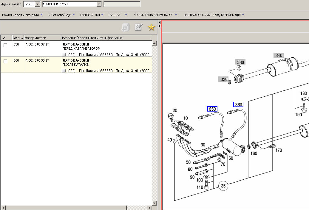

У меня на всех диагностика показывает ошибка второй лямбды хотя ещё нет и в природе и поводов нет и в клеммах пинов таких нет с чем это может быть связано? Откуда она взялась

wolfdva писал(а):У меня на всех диагностика показывает ошибка второй лямбды хотя ещё нет и в природе и поводов нет и в клеммах пинов таких нет с чем это может быть связано? Откуда она взялась
ВИН какой?
WDB1680331J105258

У меня так же про вторую лямду (((((, даже отверстия в кате нет под нее, а ошибку выдает,и расшифровка вина говорит, что 2 лямды. В сервисе ,где чинят мерсы и мой в том числе, говорят, что еще ни одной А-ки в 168 кузове в 2-мя ЛЗ не видели. Но я знаю точно, что это никак на расход бенза не влияет

Герыч я специально для них сделаю фотку своих лз ))

Дайте угадаю,версия для Бразилии? Пониженные экологические требования и отсюда один лз...
