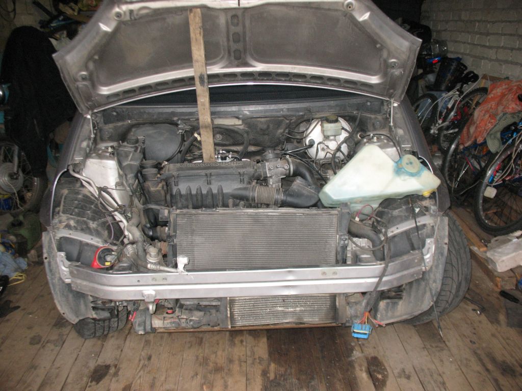

Итого:
До -
После -
Вечер в гараже, с попутной починкой сигнала и заменой фар.
До -
После -
- Сообщения: 1795
История имела небольшое продолжение - после замены погнал заправляться, залили 14 атмосфер то ли азота, то ли еще хери какой-то на проверку, отправили день кататься. Покатался, приехал опять - опа, осталось 2 атмосферы. Я было даже немного расстроился. Ну делать нечего, заправили 300 грамм с краской, холодом потянуло, опять отправили кататься. Кстати при заправке грязно ругались на радиатор (заказывал AVA, пришел Hella по цене AVA) - краник для заправки на нем загнут под крайне неудачным углом, в результате штуцер заправочного автомата надеть просто невозможно, нужно подрамник (зачеркнуто, исправлено на "телевизор" по комментарию ниже) снимать. Гнуть побоялись, дабы не сломать, заправили через второй штуцер, который в глубине моторного отсека
Покатался, приехал через два дня (кондей еще работал) - оказалось что прёт откуда-то из под того самого штуцера, но не совсем понятно кто виноват - то ли нипель, то ли некачественная прокладка. Я было опять опечалился - но пацаны всё отмыли заново, ничего не заправляли, сказали кататься дальше. Вернулся еще через два дня - опять в районе штуцера вылезла краска, конкретное детальное обследование показало что виноват скорее всего нипель. Его чуть приоткрутили, а потом опять зажали, опять отмыли и снова отправили кататься. Сказали что редко - но такое на новых радиаторах бывает - типа на заводе зажимают "насухую", иногда после заправки бывают проблемы.
Приехал через 4 дня (кондей работал), следов не нашли нигде. Откачали газ (оказалось 250грамм), залили масло, залили положенные 600грамм, взяли деньги, перекрестили и отправили уже насовсем.
