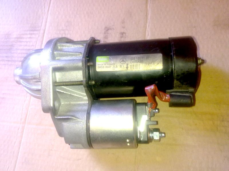

Ну вот и до моего стартера добрался п...ц.Неожиданно стал крутить медленно,с очень большим натягом. А вчера вообще отказался выполнять свою работу,втягивающее реле щелкает и все..И как водится все это на горячую.На холодную крутит без проблем.самое неприятное что эта херня случилась 160 км от Минска.Ну да ладно.Это проза. Короче, прикинул по запчастям+работа получается, перебор своего стартера,почти в цену нового Valeo(438 027),НО в применимости на "Ванео" ни слова.Хотя по ВИНу машины Exist его выдаёт.Помогите разобраться,стоит его заказать или нет? Предлагаются ещё два китайца Jp group,WPS и ,типа,"немец" Cargo. Китайцев самому не хочется Cargo дороже Valeo.Хотя,по моему,тоже "немецкийкитай“.
WDB 4147001N231533
Сообщение 18.07.2015 11:58
Yauheni посмотрел вин, тебе Женя мегаповезло что у тебя стартер без "чипа"...
В твоем случае все просто, снимается стартер, отдается специалистам, с него делают новый с гарантией.
Стоит это по разному, обычно в районе 1млн.
Китайский стартер, все что не валео и бошь, ставить категорически не советую, cargo это упаковщик, внутри китай.
Есть ещё вариант купить под ключ восстановленный, но это все равно дороже выйдет чем восстановить твой.

По валео твой стартер 455949, оригинальный номер A0051511101

Сообщение 27.07.2015 09:51
Yauheni писал(а):Отлично.Позвоню.
Вот такой реставрированный получился стартер.
Начинку Женя ты видел.

macho писал(а):Вот такой реставрированный получился стартер.
Оба-на! Глянуть на него хоть на фото.Ты не сказал,что фотографировал :acute: .Реально,как новый. Нужно было ещё сфотать до реставрации.Хотя,судя по старым деталям,все было печально. А работает пока без вопросов,даже звук другой. Как всегда,Володя,тебе "респект". :good:
