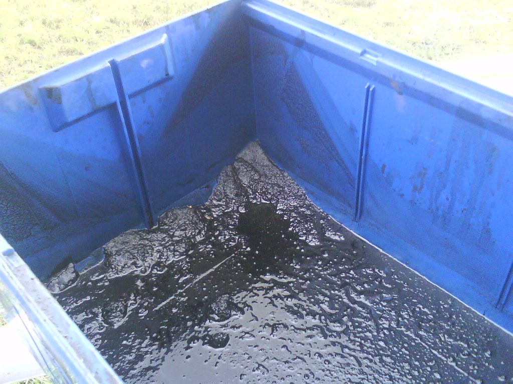

Всем доброй ночи!)Вот моя история.
Ехал по трассе на приборной панели загарелась желтая масленка и знак долить 1.5 литра. я не опытный в этом деле, доехал до первого автомагазина залил 1.5 литраа. поехал дальше(дурак щуп не проверил).проехал 30 км до стоянки и лег спать через часа три стук в стекло, проходящий мимо водитель сказал про лужу масла под авто. Поехал взал 3 литра масла долил до риски где то 1.5 литра и поехал домой(270 км) ехал со скоростью 85 км( т.к. прочитал в форуме что масла меньше уходит) в дороге вставал доливал. Итог ушло 3.5 литра масла на 300 км.
сегодня разобрал и вот что увидел:

Сообщение 04.02.2015 00:17
Все в масле!
Вопрос откуда могло идти? И что мне дальше делать?

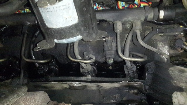

Вот и я хлебнул из этой чашки по самое нехочу! Имею большой опыт в ремонте VW, но год назад купил жене MB A170CDI 2002Long. Пробег 123000. Первые 71 тыс бегала у сотрудницы МВ центра в Германии. Все красиво. А вот нашенская красавица за 2,5 года наездила 52 тыс без единой замены масла!!! Самое прикольное, что над щупом висит намертво прикрученный матюгальник сигналки и щуп достать невозможно. Зато все в рюшечках и блестит. Моя, как сорока, на это и повелась.

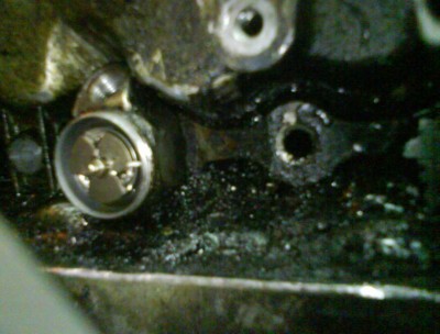

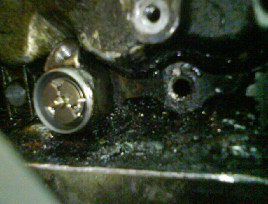

Сразу заметил течь по турбине, но выхлоп подозрения не вызывал и тяга была нормальная. Даже при резком разгоне явного дыма не наблюдалось. Не плевалась, не дымила. Сделал полное ТО, снял турбину и отремонтировал в Турбомикроне (Минск), промыл кулер и патрубки, даже снял и проверил катализатор (правда при этом пришлось разрезать выхлопную трубу). Г..на намыл много, особенно из входных штанов. После сборки лето супруга ездила только по выходным (дом-дача и обратно). Пробежала 4,5 тыс и опять потекла турбина. К тому же в салоне постоянно пахнет горелым маслом. Тут уж я решил снять голову и проверить все. В развале головы оказалось столько г...на, что я и не ожидал. Три форсунки вышли нормально, а третья никак. берег до последнего. Сделал приспособу для обхвата под обратный молоток. Пытался шевелить за боковой болт. При боковых ударах по болту чуть-чуть шевелилась, но не выходила. Неделю трахал вправо-влево. Когда разбилась резьба - понял. что достаточно. Взл и обрезал болгаркой. Клапанная снялась. Повреждений нет.
Сейчас буду голову снимать. Вычитал, что можно цепь не расклепывать. а открутить звездочку от вала, только там расстояние маленькое и не лезут насадки, да еще миллиметров на 10 надо выкрутить болты. Может кто подскажет правильный маневр и какие есть подводные камни при снятии головы.

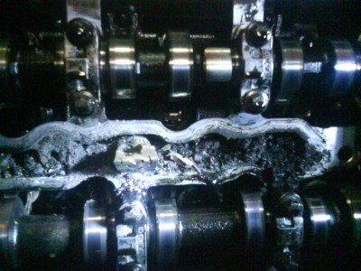

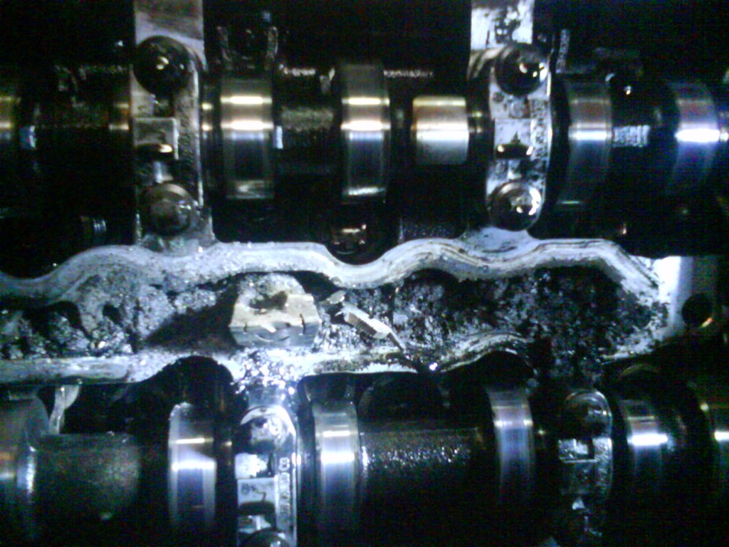

По поводу г...на - это надо видеть. Снаружи движок надраен не был - среднего уровня налет пыли. Подтеки масла только возле турбины. вся грязь была внутри впускных штанов и в развале, где стоят форсунки.
То, было внутри впускных штанов
Форсунка, которая не вылазила
Развал головы

Две фотки, даже после многократных изменений форматов так и не прикрепились. Но картина и так понятна. Хочу увидеть состояние головы со стороны цилиндров.
