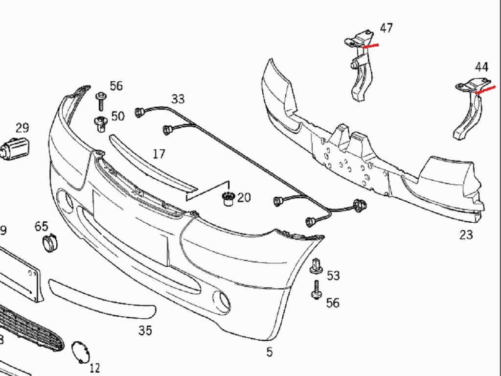

Многие наверное сталкивались с ситуацией облома нижних держателей переднего бампера, №44 и 47, из за низкой посадки и высоких бордюров. У меня такая бяда жила оказывается. Они обломаны у самого крепления к уселителю. Кто и как решал эту проблему? Ремонтировали их или тупо меняли на новые. Номер этих деталей таков А168 880 03 14 и А168 880 04 14.
Расположение с отметками облома.
У нас умельцы умудряются переделывать бампера с Равон3(нексия 3), под спарк. Может они и это смогут отремонтировать.

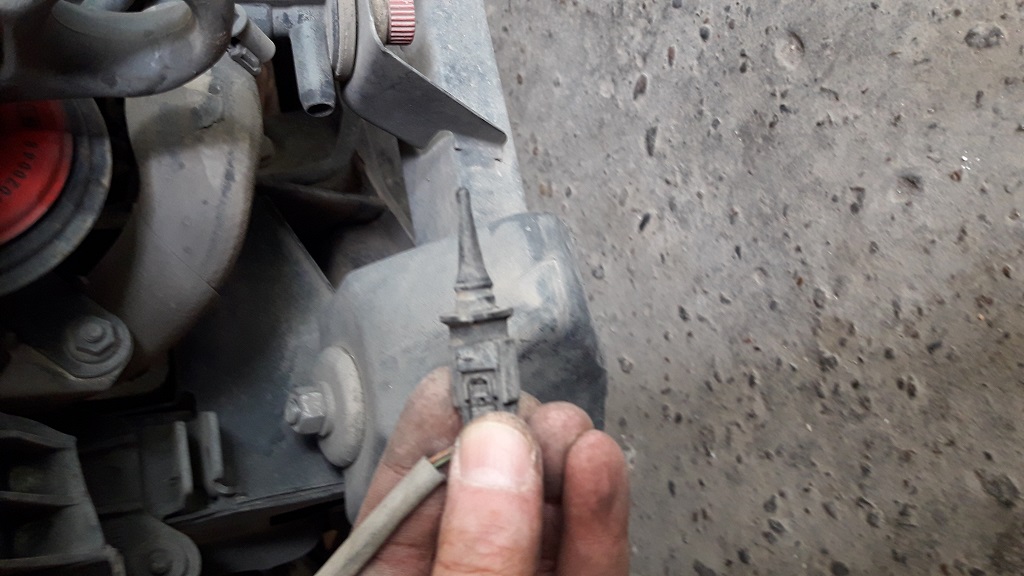

И еще. В районе правого держателя нашел вот этот
датчик. Это я так понял датчик температуры и крепится он к держателю 47. Правильно?

Сообщение 05.06.2017 09:31
Maksimu$ писал(а):Кто и как решал эту проблему
У меня он вообще с низу не прикручен ,крепеж есть а болтов нет. Зато когда случайно наезжаешь на бордюр бампер остается целый :lol: :lol: :lol: :lol: :lol:

Я в глубокую лужу въехал в Карелии одним колесом, посадил на пузо! Бампер с другой стороны острельнул как пистон, обломал только кронштейн на бампере который входит в запыления с крылом там и два один поменьше ,второй побольше вот который поменьше ему каюк :lol: . Когда машину вытащил нацепил бампер на место и поехал как не в чем не бывало))))
Сообщение 05.06.2017 10:27
Maksimu$ писал(а):Многие наверное сталкивались с ситуацией облома нижних держателей переднего бампера, №44 и 47, из за низкой посадки и высоких бордюров. У меня такая бяда жила оказывается. Они обломаны у самого крепления к уселителю. Кто и как решал эту проблему? Ремонтировали их или тупо меняли на новые. Номер этих деталей таков А168 880 03 14 и А168 880 04 14.

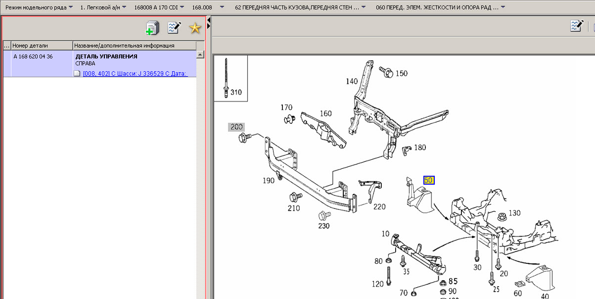

С датчиком не все так просто. В своё время тоже был попался с этим "типа" креплением А1688800414 - в EPC некорректные данные. Сейчас попробую найти и описать.
Сообщение 05.06.2017 10:41
Короче в двух словах - ситуация была та же. Обломано крепление, датчик болтается ХЗ где и показывает тоже черти что.
Я, молодой и горячий, сходу нахожу A1688800414, заказываю, оно приезжает, я скидываю бампер и пытаюсь поставить - но через пять минут понимаю что пальто немного не то. У меня дорестайл, место под это "крепление" нефига не предусмотрено, и само оно тоже никак не становится по высоте. Вообще никак. Ощущение, что чужеродная деталь от другого автомобиля.
Поскольку это уже было много-много лет тому назад, деталей я не помню. Точно помню, что крепление это распилил пополам, оставив часть с креплением под датчик, датчик в него засунул и вроде как он даже попал в дырку в бампере. К чему я крепил само крепление - не помню, помню что долго и нудно пришлось колхозить.
Позже, дома, начал разбираться что к чему и понял, что с заказом поспешил. Конкретно на моё авто нужна деталька A1686200436. В сносках к ней написано, что пошла она с шасси номер 336529 и с 28-10-1999
Предположу, что А1688800414 ставилась до этого периода, но абсолютно точно я не уверен.
Мораль сей басни такова - перед заказаом лучше скинуть бампер и визуально убедиться, что же конкретно стоит у вас по месту.
Сообщение 05.06.2017 11:05
sidney писал(а):Короче в двух словах
Если я правильно понял, вы про деталь №50 на Вашей схеме. У меня дорестайл, конец 98 и держатели похожи на те что я указал.
Спасибо за пояснения.
