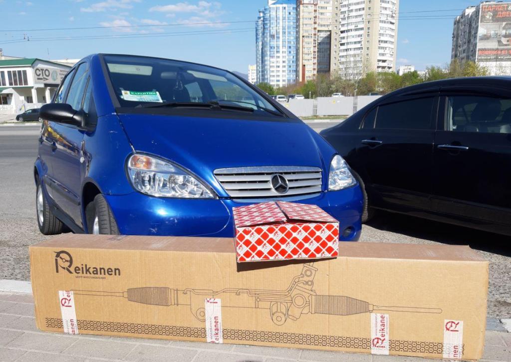

Спасибо. Заменил рейку на восстановленную Reikanen (они по идее ещё старую мою должны принять и доплатить после карантина), она в сборе с тягами, рулевые наконечники заказывал Febi. Доволен.
Заодно махнул передние тормоза (диски +колодки ATE), подушку двигателя и пыльники шрусов.
Теперь хочу поменять амортизаторы, и возник вопрос, какие взять самые мягкие?
Помню у них есть какой-то индекс мягкости, и хотелось бы заказать самые мягкие какие бывают.
