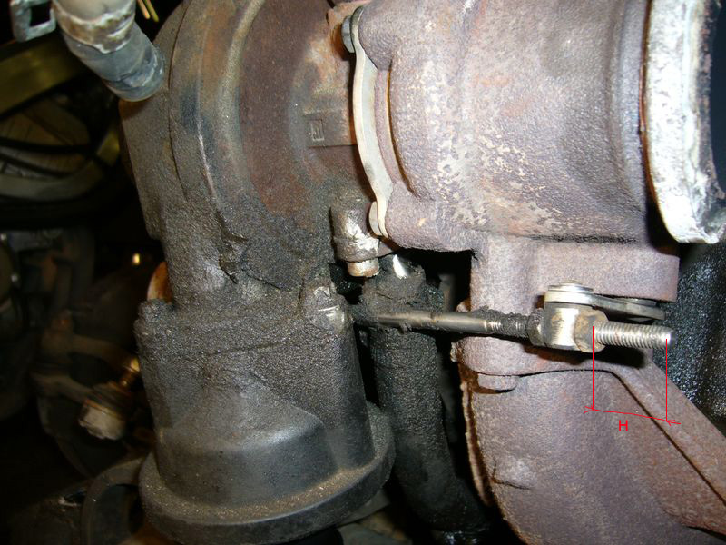

Померяйте пожалуйста на своих турбинах вот этот H.
На фото моя турбина до ремонтов, она сейчас в таком положении и осталась. Мне кажется что сильно перекручен шток.
Это может влиять на пропуск газов миму турбины.
Не хочу снимать и куда то отдавать, возьму размера с 5 машин и среднее выставлю, то что у меня на пол сантиметра перекручено - это к бабке не ходи.
С линейкой добраться не смог поэтому посчитал витки- у меня 13 витков. Судя по фотке у тебя их аж 19-20. Шаг 1мм или 1.25. Значит у тебя от 6 мм до 8мм перебор

1,5см. Пля, теперь еще в гараж ехать- две линейки туда "потерял"
sidney спсб. По результатам отпишу.
Выставил 15мм, стояло 20мм.
Ощущения: провал в газе пропал, трогаться стало легче (нету необходимости давать больше оборотов что бы не заглохнуть как на бензинках), динамика выросла. Максималку ещё не испытвал, ссыкотно ) итак уже на днях горчичник в талон получил (.
В общем результатом я доволен, будем наблюдать дальше.
Физика процесса в принципе более чем понятна, турбина перепускала в выхлоп гораздо раньше чем сейчас.
Кстати увеличился шум от выхлопной, но это скорее лишнее доказательство что ей пришел пздц.

Указанный h кстати на этой машине на турбине 10мм
быть может данный параметр от турбины пляшед?
Так как на месяц у меня поселился донор ) буду потихоньку подбрасывать всяко-разно, авось поедет )))
Так в общем моя не едет по сравнению даже с этой у которой шаден коробка.
быть может данный параметр от турбины пляшед?Так как на месяц у меня поселился донор ) буду потихоньку подбрасывать всяко-разно, авось поедет )))
macho писал(а):Указанный h кстати на этой машине на турбине 10мм
Так поиграйся с настройкой на своей. От 15 до 10 мм. и посмотри как машинка себя вести будет.
