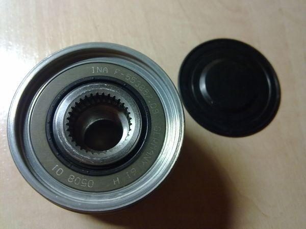

(это про обгонную муфту)WDD2452321J637891
INA
Купил вчера обгонную муфту, на днях как появится свет в гараже буду снимать гену и повезу на инсталляцию.

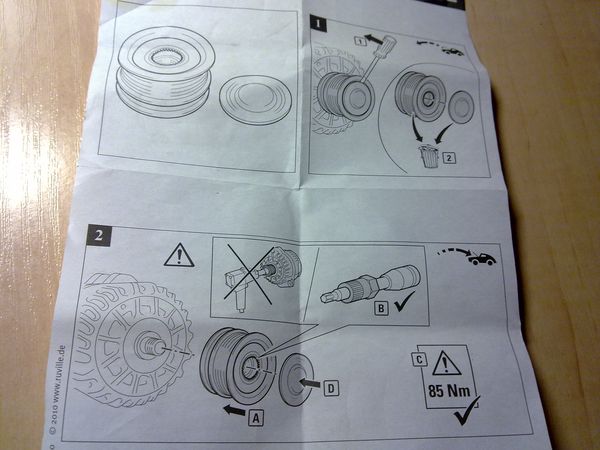

Кстати в мануале написано что никаких пневмопистолетов, только ручками! Момент затяжки 85Nm.
Возможно на муфте кондея так и есть, не знаю, хотя инструкция рулит
Да и момент затяжки поменьше, чем на гене...
Да и момент затяжки поменьше, чем на гене...-

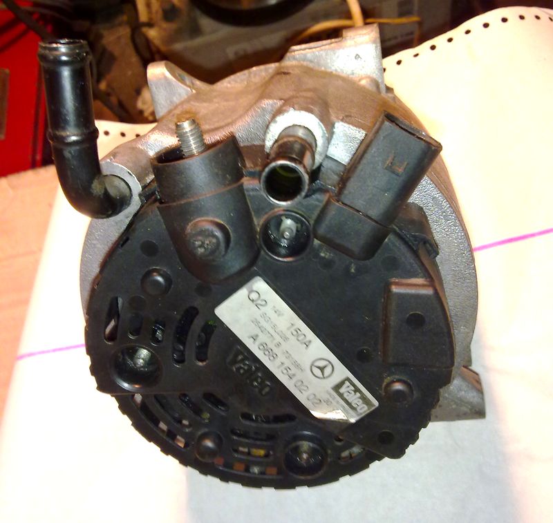

Снял сегодня этого педераста... лучей поноса инженерам которые придумали гену с охлаждением, а точнее эти ебаные самозажимные хомуты. Такой ебли я давно не припомню...
Завтра повезу геннадия на замену обгонной муфты.

Уже свозил сегодня геннадия на проверку и замену муфты. С мужиком разговорились про секс с ашками и замена с проверкой мне стоила смешных 6$. Старая муфта заклинила насмерть, ни вдшка ни что не смогло её свдинуть. Еле сняли со шкива.
Сегодня помою и сделаю ревизию. Хомуты самозажимные однозначно на хуй, им там не место.

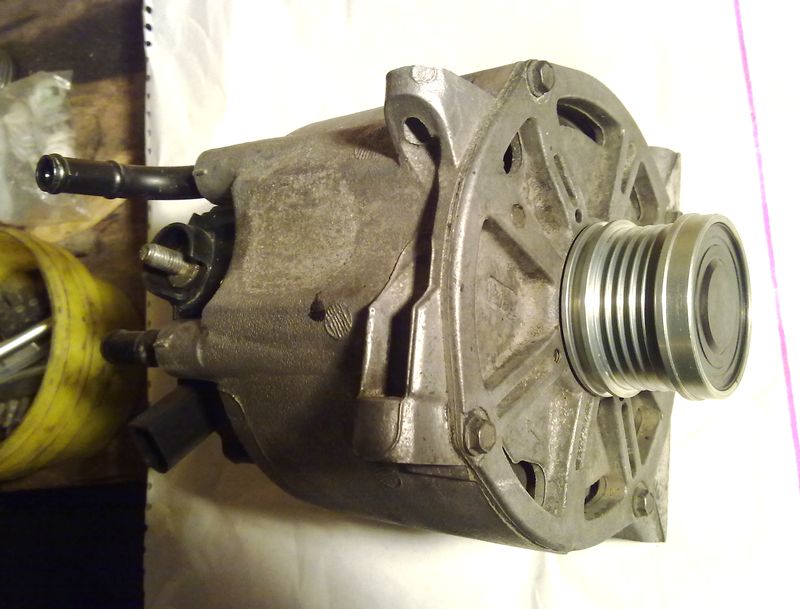

Поставил Геннадия, потрахаться пришлось вдоволь. НАсчет хомутов и т.д. нет сил писать, устал, кароче там все упирается в отсутствие места для творчеста + ещё компрессор сука висит. ПО WIS все это делается с преспусканием подрамника
они там охуели похоже.
Хомуты заменил на закрущивающиеся. Один очень долго мудрил как поставить потому как рядом + генин, не дай боже и будут искры.
Ещё косячек вышел в том что Новая обгонная муфта шире старой, это добавляет проблем с отжиомом натяжителя, там и так места мало, счас ещё меньше...
Завел, все работает. Вроде вибрации ушли, ещё не ездил. Визуально теперь натяжитель работает без подпрыгивания.

Итак у меня гена по епц A6681540202, такой и стоит. К нему идет шкив A6401500560, по рувилю 55169.
